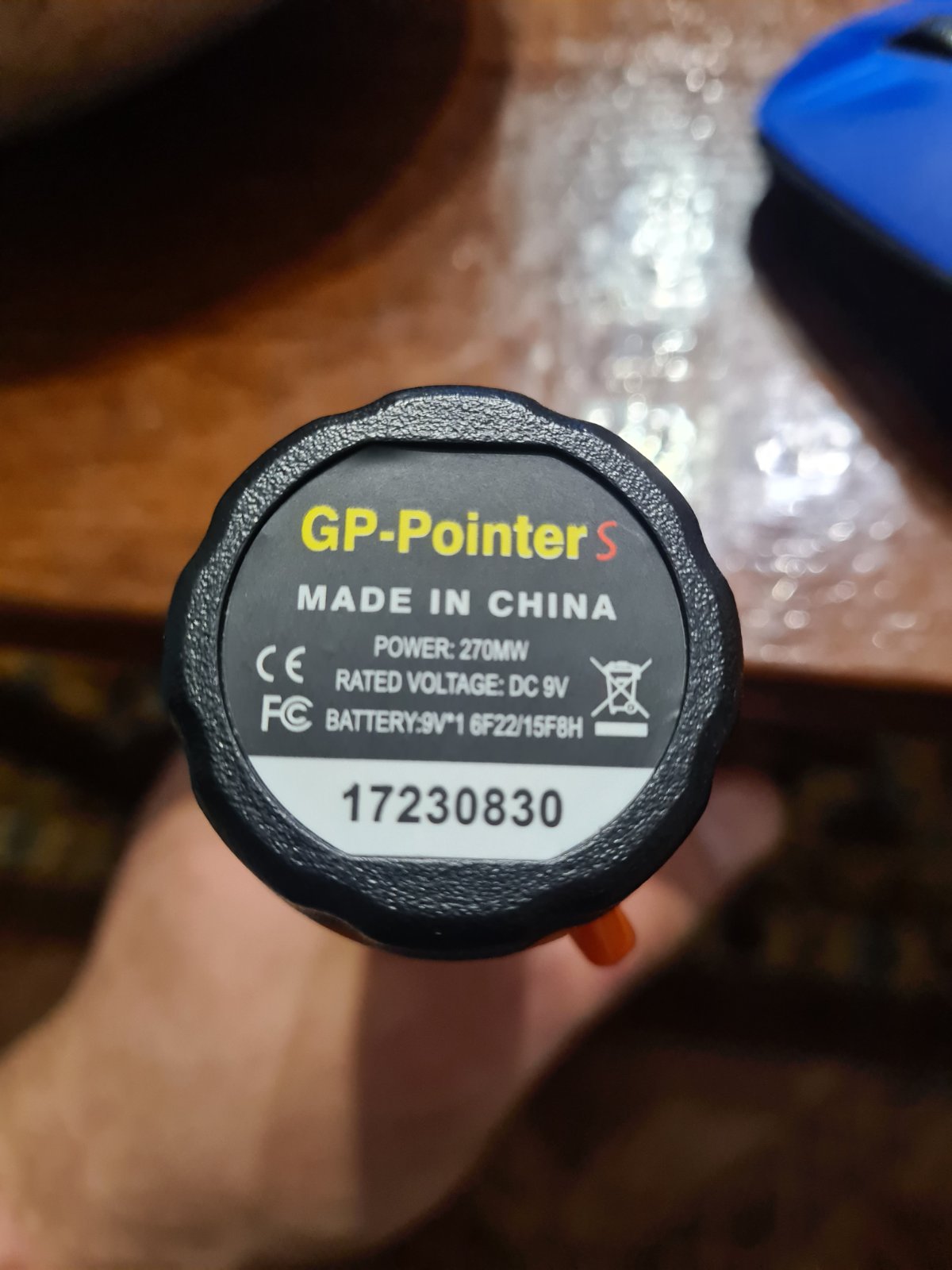

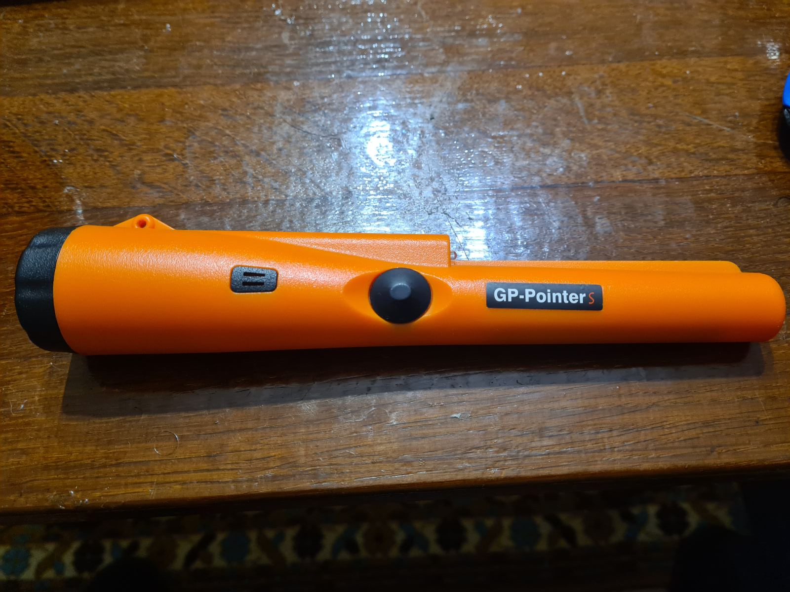

    Всем привет. Есть новый пин. Брал с рук. Не проверял. Когда включил дома, он постоянно пищит с интервалом в секунду, иногда - чуть быстрее без видимых причин. На приближение металла не реагирует. Что может быть?

    Визуально пинпойнтер новый - внешне на нём нет следов использования, ни царапины ни потёртости.
