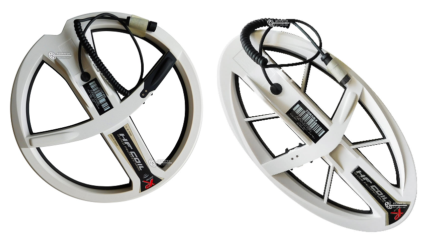

  7. guta66
    guta66 Oberschütze
    33
    Dnipro
    Здравствуйте!
    Помогите пожалуйста определить маркировку/даташит
    разъема для катушки HF (круг/эллипс) XP Deus .
    В интернете не могу найти .
    С уважением.

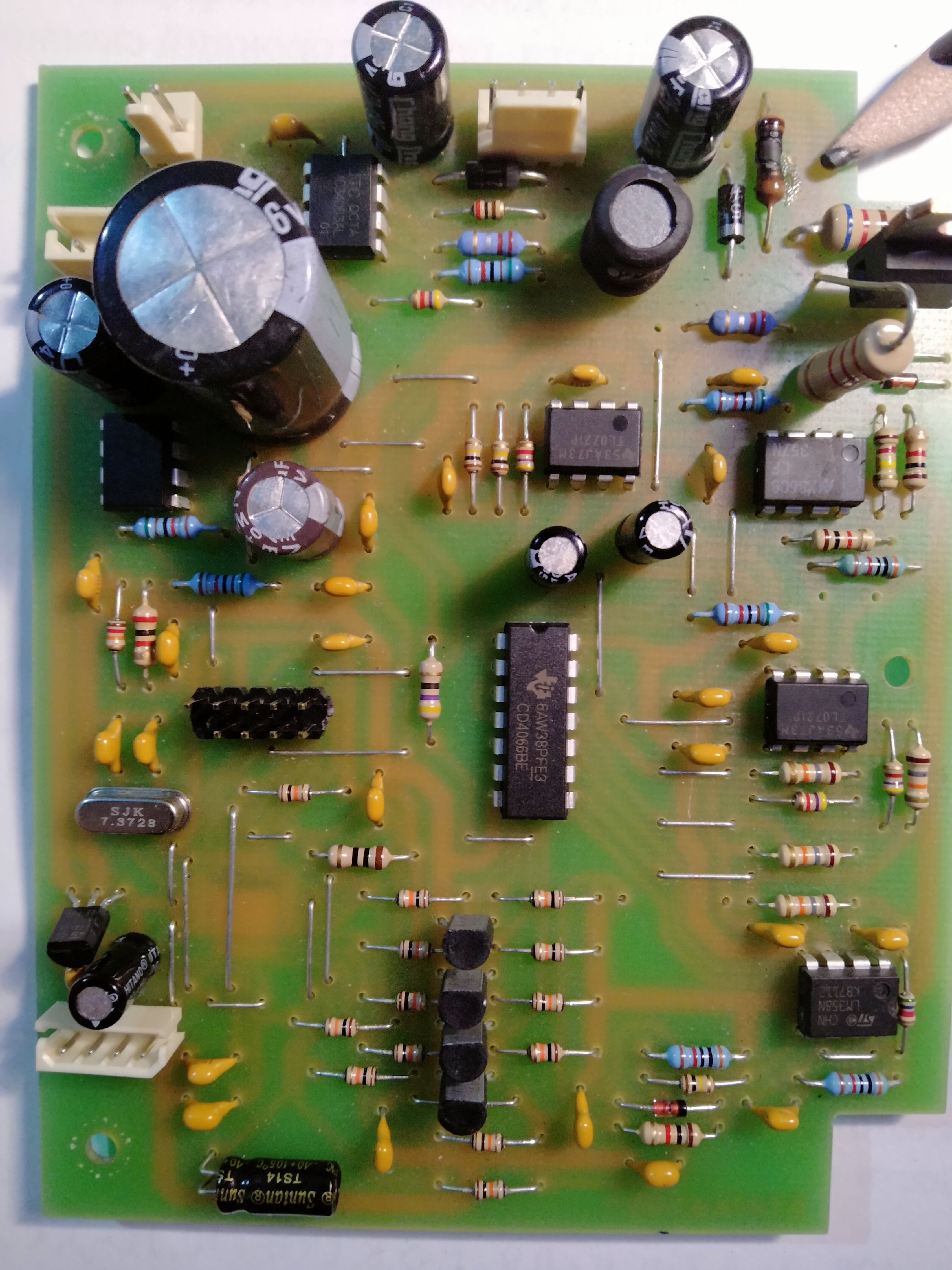

  8. верняк
    верняк Stabsgefreiter
    11
    23
    567
    Вітаю Камради,підскажіть будь ласка, який номінал резістора, прибор Сталкер, не додивився + с -.
    С повагою.

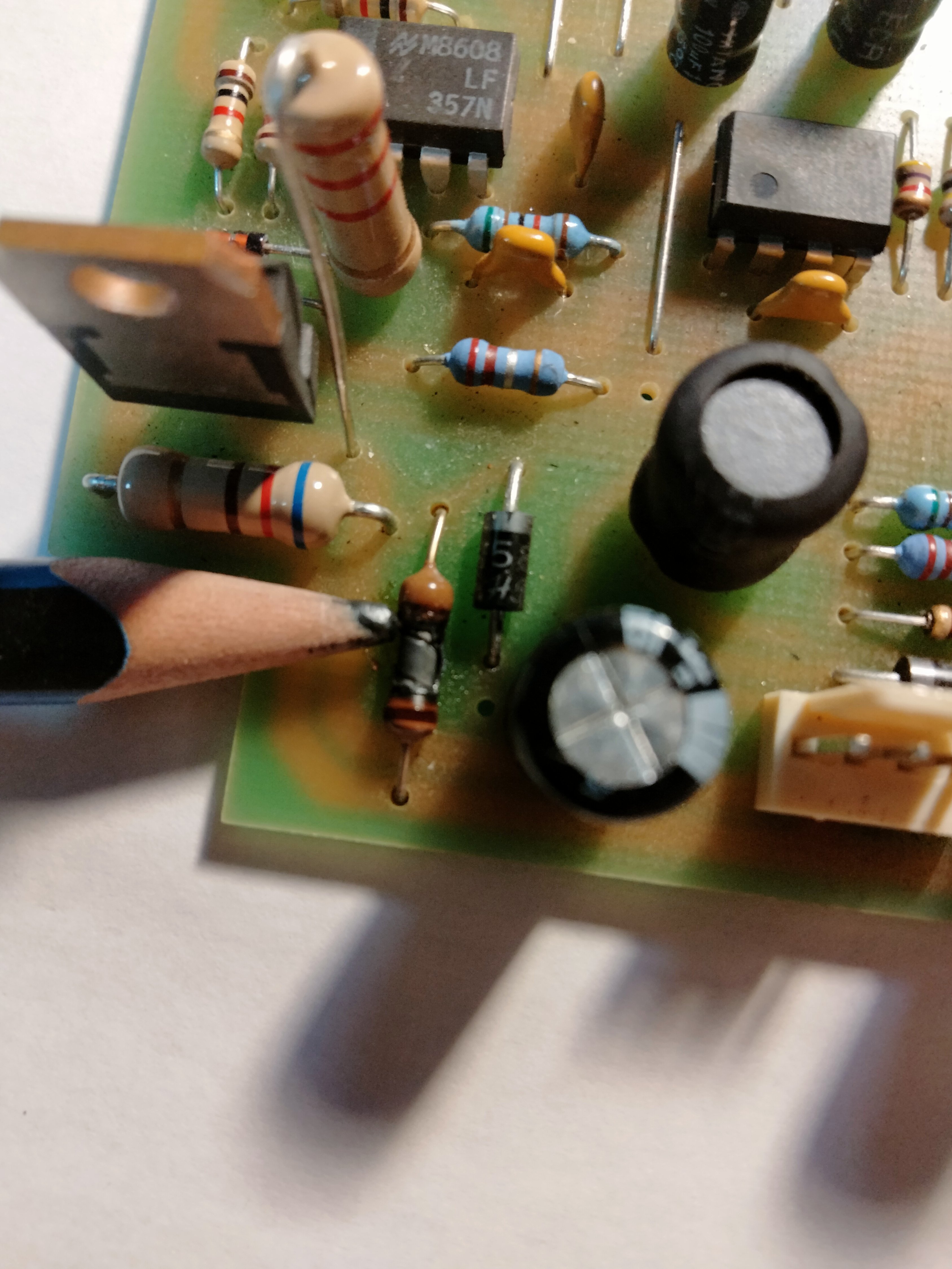

  9. верняк
    11
    23
    567
    Камради можете зробити фото резістора, так як він згорів, я не можу зрозуміти який мені потрібен, д'якую.
    Останнє редагування: 20 лип 2023
  10. fedya_valki
    fedya_valki Leutnant
    2.879
    Валки, Харьковская обл.
    При переполюсовцi горить не тiльки резистор, а зазвичай ще й стабiлiзатор напруги, та ще багато чого може погорiти там, але то не так видно, як резистор.
  11. верняк
    11
    23
    567
    Так пане fedya_valki Ви праві, але поки мені не зрозуміло саме резистор)
  12. fedya_valki
    2.879
    Вам потрiбно звернутися до майстра, який вiдремонтуе Ваш прилад
    При переполюсовцi згоряе стабiлiзатор напруги, який там у вас - 78хх, через нього йде КЗ - коротке замикання, а вiд нього вже горить Ваш резистор, номiнал якого Ви шукаете....... Не шукайте резистор, мiняйте стабiлiзатор напруги, а через той резистор - впаяйте 100Ом, перевiрте як працюе стабiлiзатор напруги, що там на ногах мiкросхем.
    верняк подобається це.

  14. fedya_valki
    2.879
    Спробуйте так: випаяйте стабiлIзатор, на платi тестером замiряйте опiр його вихода, тобто ланцюга, який вiн поживляе. Плюс тестера на вихiд випаяного стабiлiзатора, а мiнус - на массу(землю). Якщо буде показувати дуже малий опiр - десь щось й далi погорiло, а якщо великий - то можна впаювати новий стабiлIзатор, резистор 100Ом та пробувати включати. Якщо заробе - резистор самi пiдберете по закону Ома:beer:

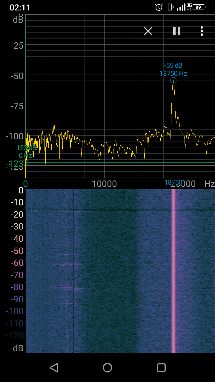

  19. PAV81
    PAV81 Stabsgefreiter
    335
    Житомирская обл.

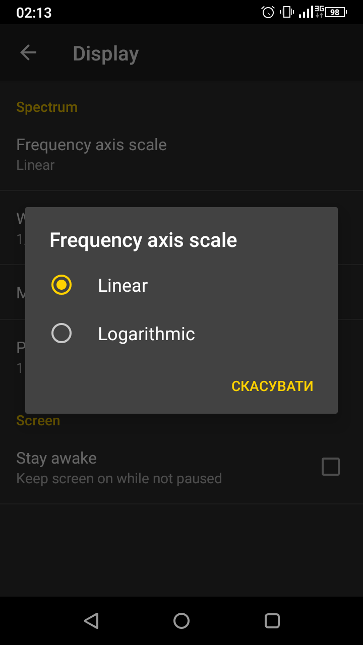

    Я не гуру ремонтів але я маю такий додаток на смартфоні та писав про нього, назва Spectroid. Він для визначення аудіо частоти через мікрофон, але коли піднести смартфон до датчика приладу покаже його частоту теж. Навушники підключати не потрібно. В налаштуваннях додатку в пункті "дисплей" є налаштування шкали. На Квазарі частоту 18.75 кгц показує ось так. Встановив додаток колись коли був Ред Голд.
    Останнє редагування: 31 лип 2023
    ФОРС, Bono777 та Cladotrix подобається це.
  20. Cladotrix
    Cladotrix Der Grüne Führer
    10.325
    Дякую! Прикольна прога, лише частоту показує приблизно, наприклад 18кГц, хоча там наче як 17,3кГц, більш точним вимірювачем мірялось раніше.
    Динамік прям на датчик клав. Якщо не заморочуватись з точністю то зійде +-. Може не так як треба міряв, буду ще розбиратись. Частоти датчика редголда відомі, це я хотів точно взнати для стороннього датчика, з масківськими індуктивностями, та власне якщо з точністю не заморочуватись то 4кГц в плюс ) можна вирахувати і без проги
  21. PAV81
    335
    Житомирская обл.
    В мене на Квазарі частоту 18.75 кгц так і показав смартфон 18750гц. В Ред Голді автогенератор. Ви конденсатор замінили а номінали можуть трохи відрізнятись від написаного на них, відповідно і частота теж . В моєму Ред Голді 2021року частота була 17.9 кгц з конденсатором 68 нанофарад. Датчики в них теж +/- по індуктивності. Телефон на датчик мабуть також не бажано класти.
