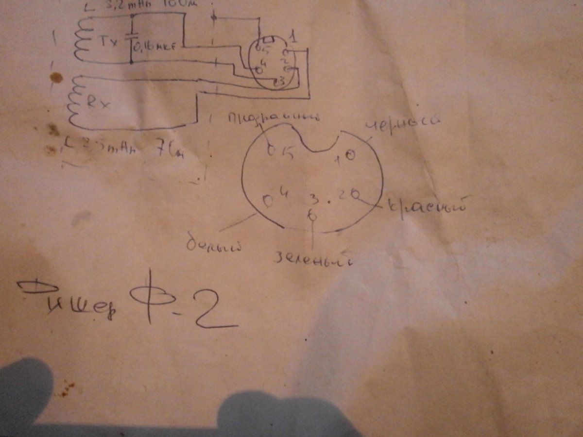

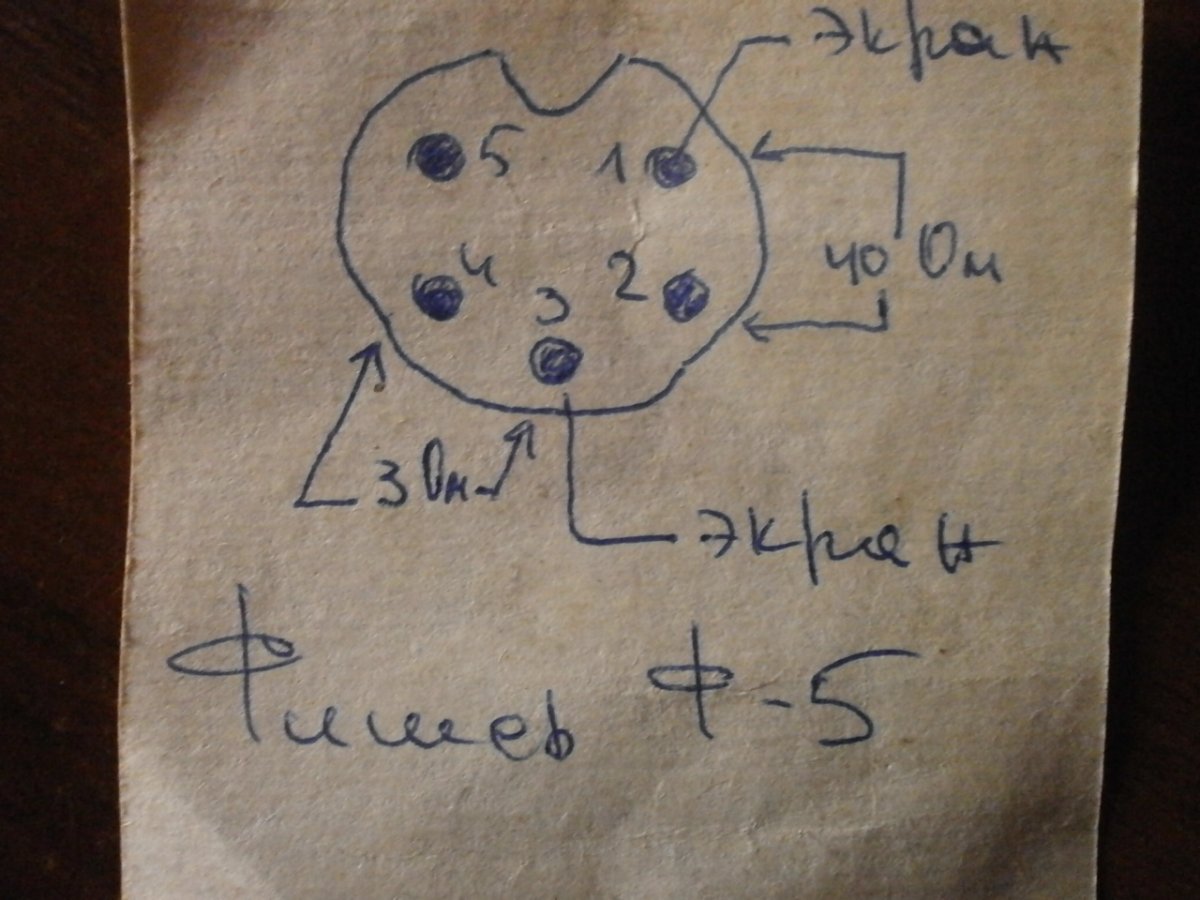

    Вітаю камради. Підскажіть розпіновку катушки нел торнадо для фішер ф 11,ф22,ф44. Обірвався Штекера а куди який дріт не видно. З повагою

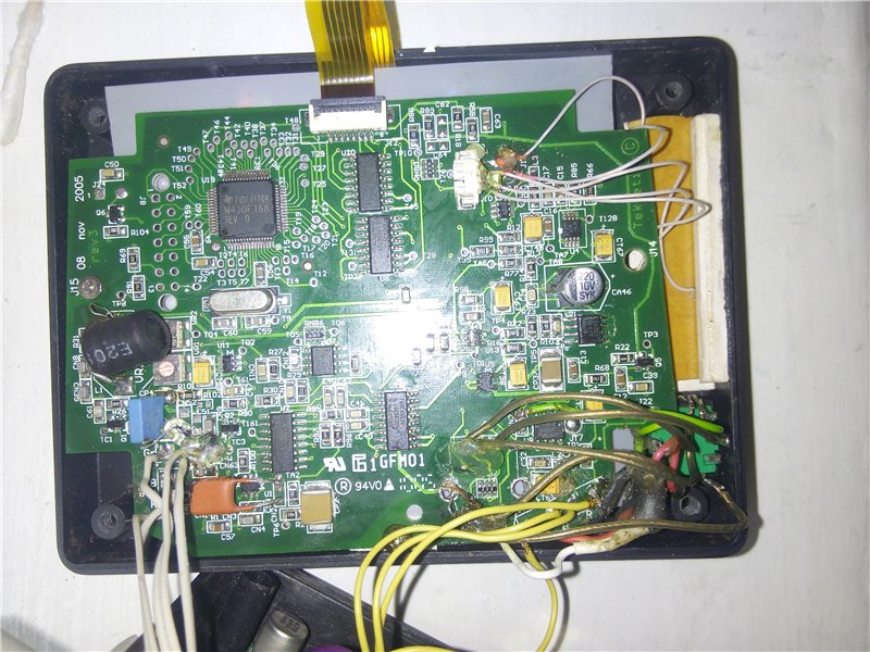

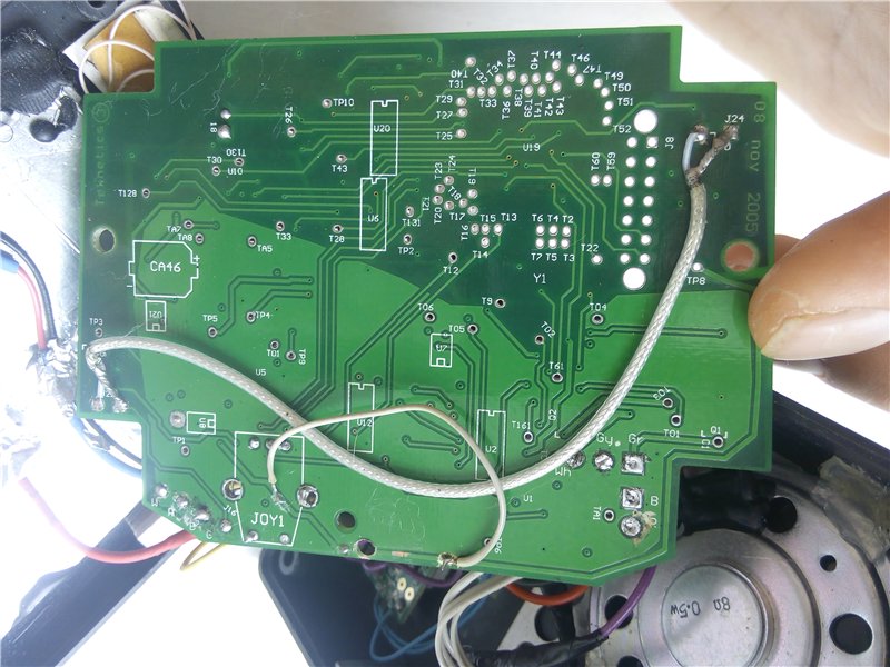

    Доброо всем, ребят помогите может ктото посоветует хорошего мастеря, по китайскому миталлоискателю тикнетикс т2 он у придыдущего хозяина включался и просто гудел типа перегруз и выключался щяс просто не включается с уважением
  7. Wolfgrey
    Wolfgrey Moderator
    6.380
    Україна, Дніпро
    Соответственно началось с пробоя какого-то элемента, который замкнул через себя шины питания, перегрузив преобразователь питания. Потом выгорел активный элемент преобразователя. Если в начале процесса умер не процессор, восстановить сложно, но можно можно (основная проблема -установить первоначально погибший элемент). Если проц - без вариантов.

    Підскажіть опір і розпіновку

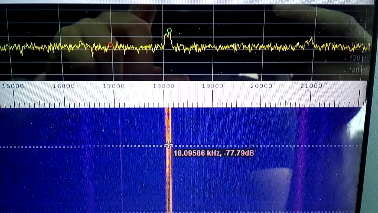

    Доброго дня , хтось ремонтує катушки до Деуса крім ДАС ?
    Шось стала сильно шумна балабонить на 17 сильно.
  17. solovey_2005
    solovey_2005 Stabsfeldwebel
    3.094
    УКРАЇНА!!!
    Замокла,шанси 50/50.Збоку плати є тріщина в корпусі.Оглянь вікно де індикатор світиться.В середині є конденсат.На батерею її до 40'С.
  18. vik 80
    vik 80 Oberfeldwebel
    357
    умань
    Передивлявся тріщин не помітив індикатор теж цілий.
  19. uvs888
    uvs888 Feldwebel
    477
    Якщо немає вологи, то тоді глюк, з чим пов'язаний - не в курсі.
    Було таке з парою 11", не х35. Самі по собі починали верещати на 18 частоті, допомогало тільки зменшення чуйки. Потім проходило через деякий час. Одну навіть по гарантії відсилав, сказали все в порядку.
  20. solovey_2005
    3.094
    УКРАЇНА!!!
    Тоді глюк,відправ РАДЕВАНУ.0671582158 ВІТАЛІЙ.
    vik 80 подобається це.
  21. PAV81
    PAV81 Stabsgefreiter
    335
    Житомирская обл.
    Можливо перешкоди на 18 +- кгц. Було таке з маскоподібним приладом. Знижував аж до 16 кгц щоб затих. Відправляв в Сумську обл. майстру, у нього все було тихо на тих частотах. Як варіант.

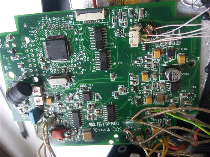

    Можливо хто підкаже, чи є суперклей - гель діелектриком.
  24. fedya_valki
    fedya_valki Leutnant
    2.879
    Валки, Харьковская обл.
    Те що не провiдник й не напiвпровiдник - це точно, 100%:)
  25. Wolfgrey
    Wolfgrey Moderator
    6.380
    Україна, Дніпро
    так, це діелектрик
    Cladotrix подобається це.
  26. PAV81
    335
    Житомирская обл.
    Попав клей на плату під плівковий конденсатор на прийомній частині. Чи не вплине на роботу. Можна залишить так чи краще вичистити.
