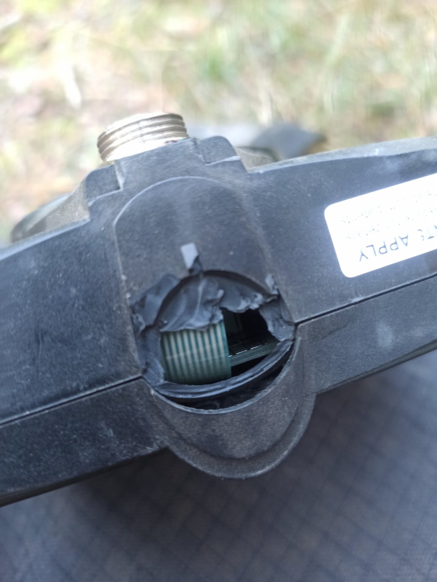

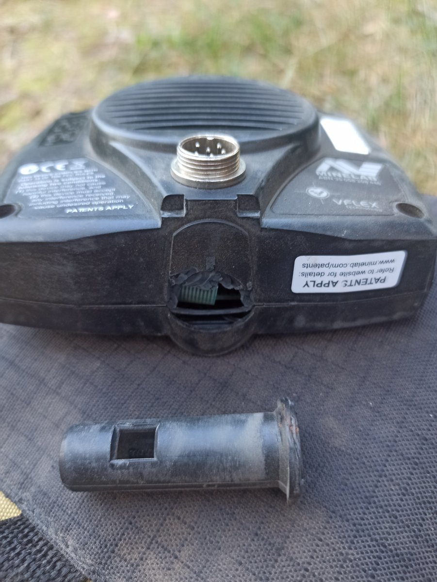

    Сегодня с моей тёркой случилось такое горе IMG_20211002_171921.jpg IMG_20211002_171931.jpg :(
    Не в курсе где можно заднюю панельку новую приобрести?
    Заранее благодарю

    https://reibert.info/threads/remont...x-plastikovyx-detalej-vashix-md.337755/page-4

    Ну от, з першим ремонтом Вас з Вашим китайським другом. Щось мені підказує, що ці прилади неремонтопригодні. В усякому разі, удачі!

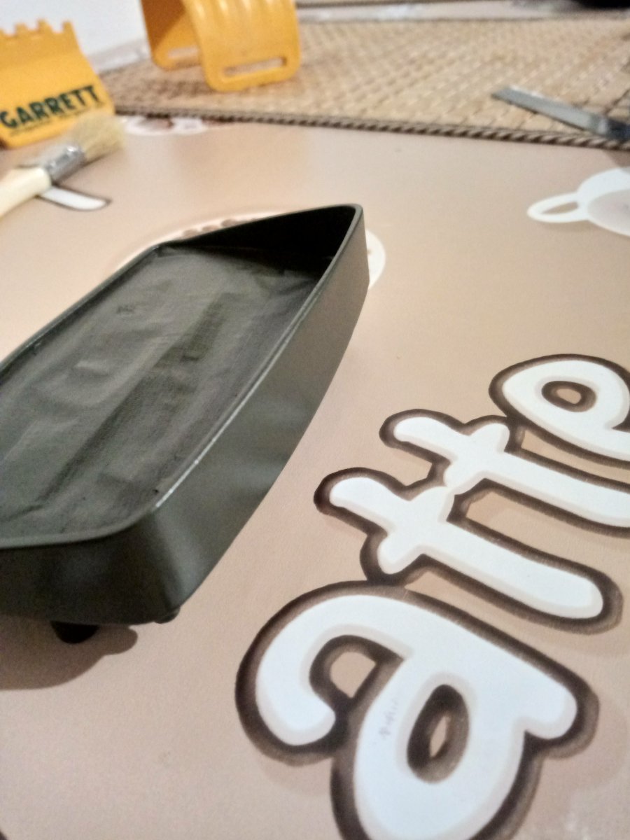

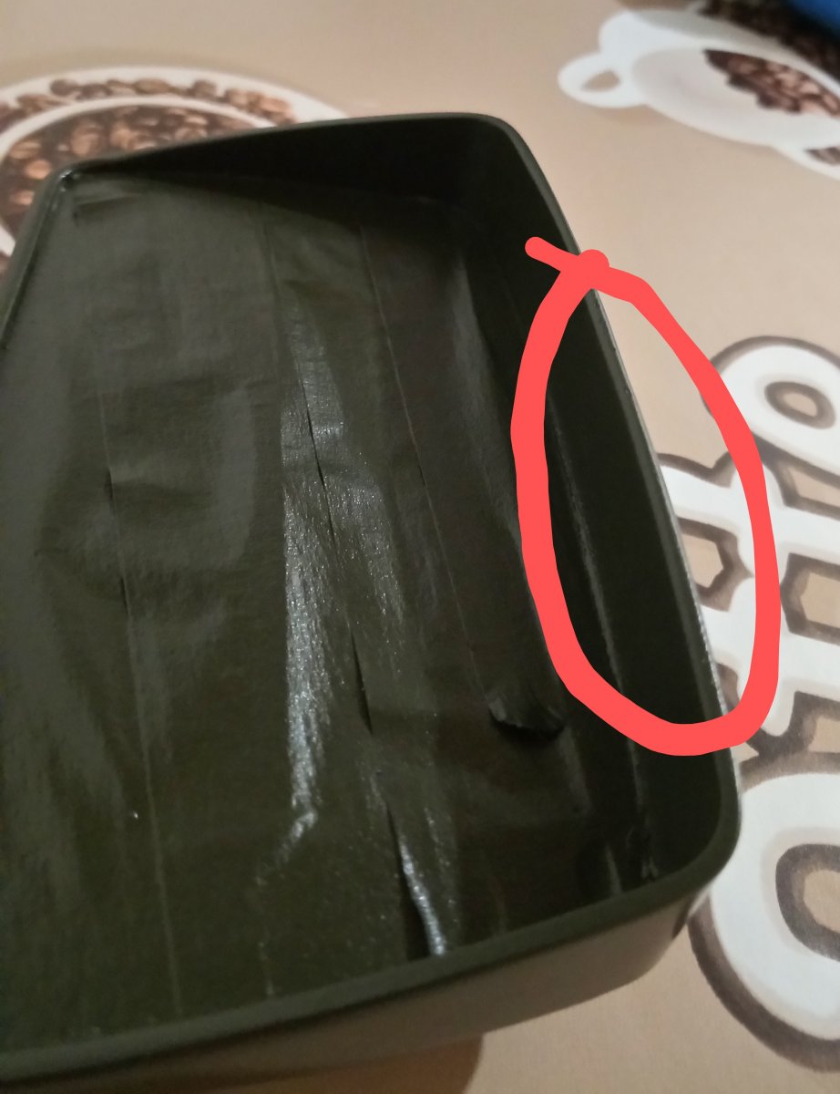

    Сожалею что не сделал фото исходного.... Проблема такая....старая Аська,скол козырька лицевой панели- у них это частая фигня. Вот фото уже по грунтовкой- но масштаб скола виден...

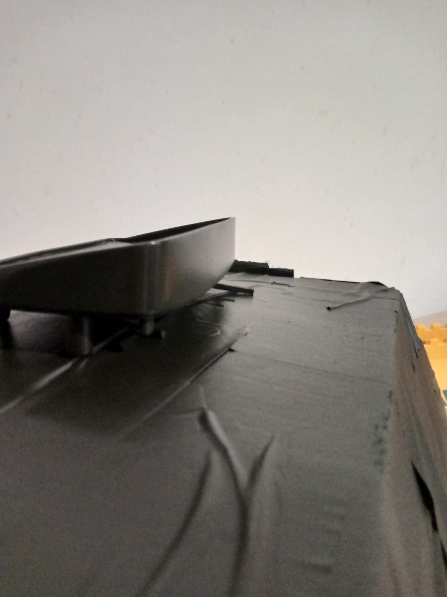

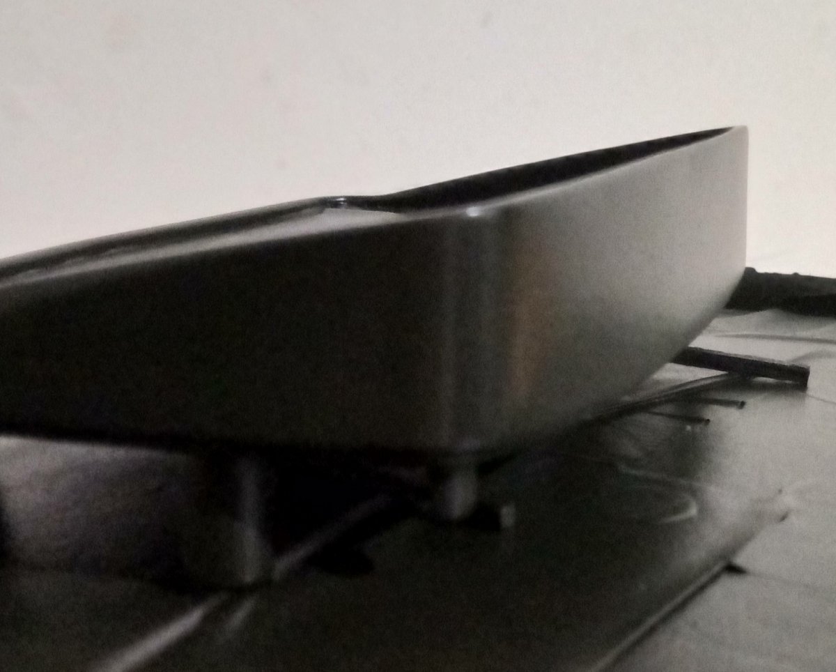

    Клеил эпоксидкой. Затем наждачка,Грут для пластика,и снова мелкая наждачка. Всего после высыхания два часа работы с перекурами. Причем отколотый кусок был потерян. Соответственно наращивал на " пустое" место,а не склеивал отломанную часть.
    Вот что вышло:
