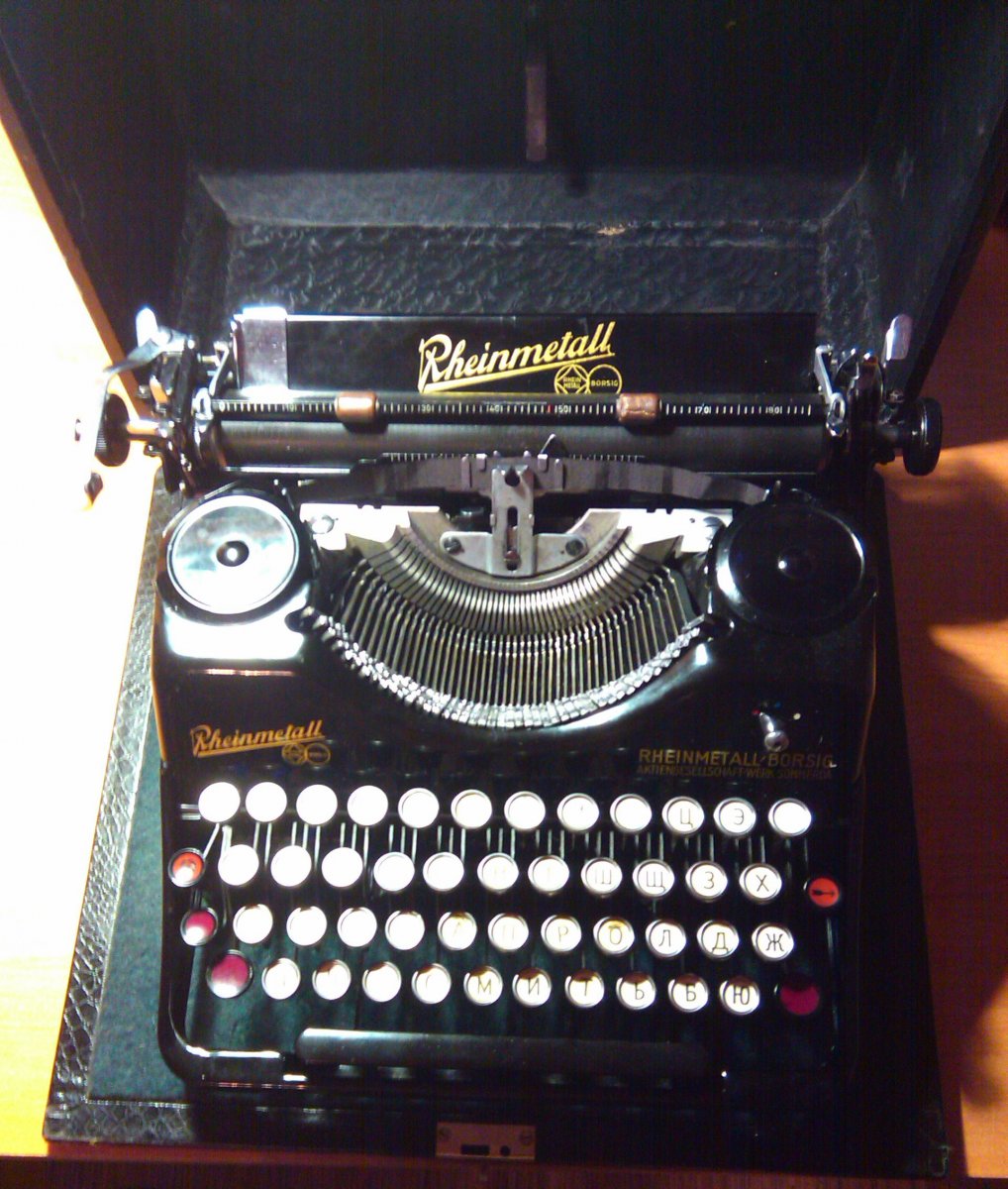

    Добрый день! У меня в печатной машинке Rheinmetall не передвигается каретка - возможно отсоединился тросик, который отвечает за ее передвижение. Может, кто-то может помочь - ооочень ищу мастера, который мог бы починить! Заранее спасибо!
    А вот и та самая Райнметаль от Helen! , она же Rheinmetal
    Успешно исцелена и даже ножки у нее выросли. Картинки еще подгружу позднее)

  16. Helen!
    Helen! Schütze
    Спасибо огромное за то, что вернули машинку к жизни!
