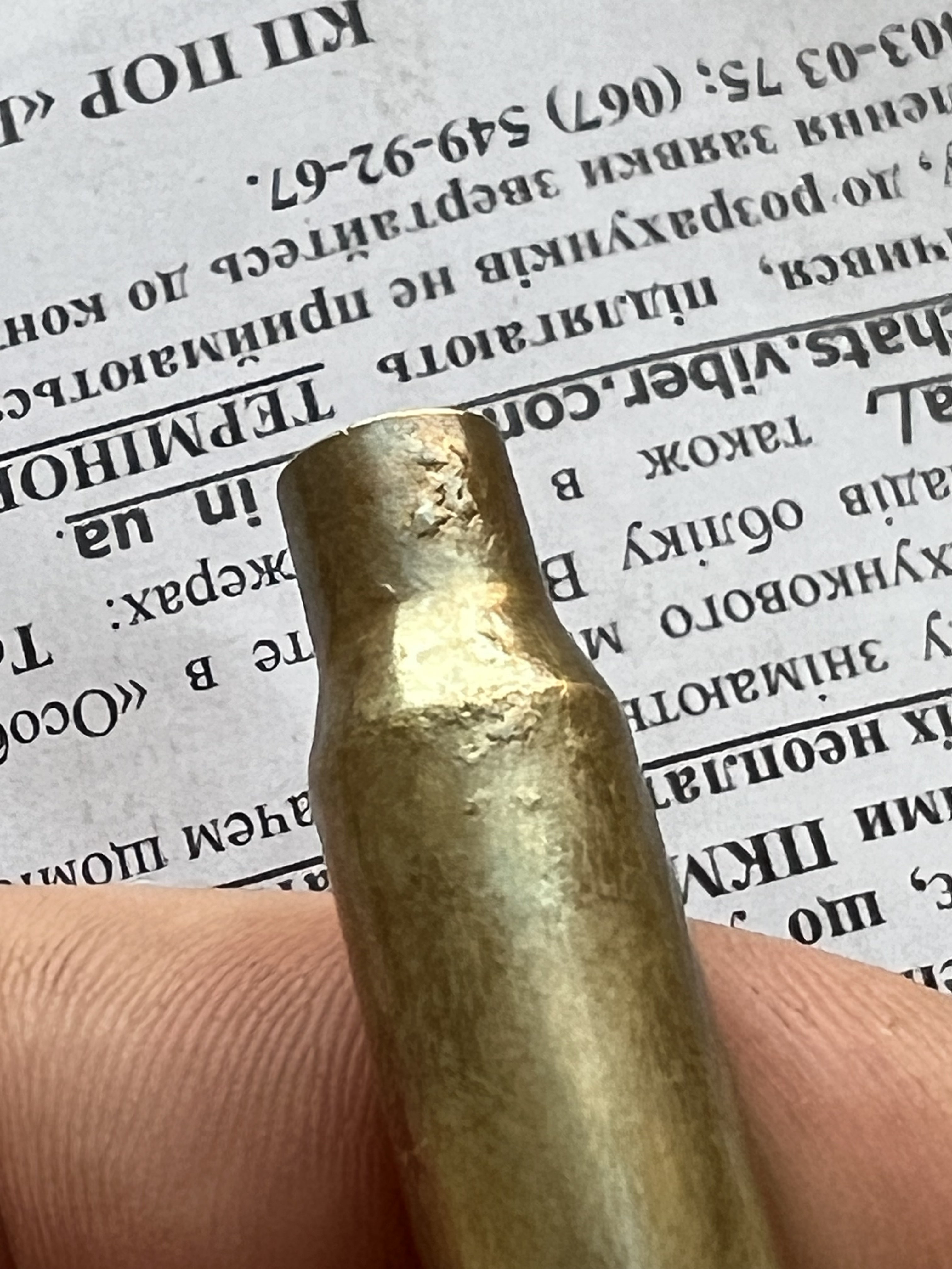

    це ваш вибір якщо вас влаштовує припой у патроннику, який ПОКИЩО не витиснуло звідти 94 пострілами, лякає тільки перспектива того що власники такого ж ... спробують приховати таким же чином дефекти свого ... і продадуть людям які ні сном ні духом....і це може привести до того що воно підведе у вирішальний момент і може мати фатальні наслідки. Експертом себе ніколи не позиціонував, диваном не користуюсь. Що у ваших очах робить мене диванним експертом, не зрозуміло, те що я проти пломбування каверн патронника припоєм, а стою на тому що там все має бути чітко і надійно, патронник сособливо (а не тільки ствол) чищу щоразу після стрільби? Тоді хто ви з запломбованим припоєм патронником нарізної зброї під патрон з високим тиском і стріляючий з неї? Ви висловили свою думку першим, я також маю на це право і скористався. Це срали - мазали, ви можете хоч деревяний ствол собі поставити з алюмінієвим лейнером, але не вчіть інших.

    в конце это в дульце гильзы или в конической его части . если в конической то можно разверткой углубить патронник и отрегулировать потом зеркальный зазор если в дульце то по моему субъективному мнению нет смысла заморачиваться

    В кінці, це отак

    углублять придется милиметров на 5 . выкрутить ствол и неспеша вручную разверткой потом небольшие токарные работы и подгона зеркального зазора если руки из правильного места то ничего особо сложного нет
