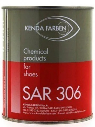

    Вітаю вельмишановне товариство! Маю таке питання. Яким клеєм краще приклеїти поліуретанову підошву до шкіряної основи, щоб трималося надійно. Чи, може, на форумі хтось таким ремонтом займається?

    "Десмокол" как вариант не пойдет? Вроде состав тот же, погуглил немного.

    В составе Sar306 есть сшивающий агент ( типа отвердителя), активирующийся при температуре 80 градусов.
    Клей наносят на обе поверхности, дают подсохнуть минут 15, потом прогревают термофеном и быстро прижимают.
    Есть ли в отечественных поделках, продаваемых в тюбиках с названием Десмокол этот сшивающий агент - х.з.
    Я не рисковал, взял за 140 гривен литровую заводскую банку 306го, сразу перелил в стеклянные герметичные флаконы по 300 мл.
    Пользуюсь уже больше года - свойства не изменились.

    Понял, большое спасибо! Не буду экспериментировать, беру 306.

    Клей десмакол, как Вам уже подсказывали. Тщательно зачистить и обезжирить склеиваемые поверхности, нанести клей на обе, дать просохнуть минут 15-20,хорошо прогреть обе детали и прижать. Дать остыть и носи на здоровье. Если все сделать правильно-вжизнь не отклеится.
    Продаётся в любом хозяйственной в тюбиках, цена грн 15.
