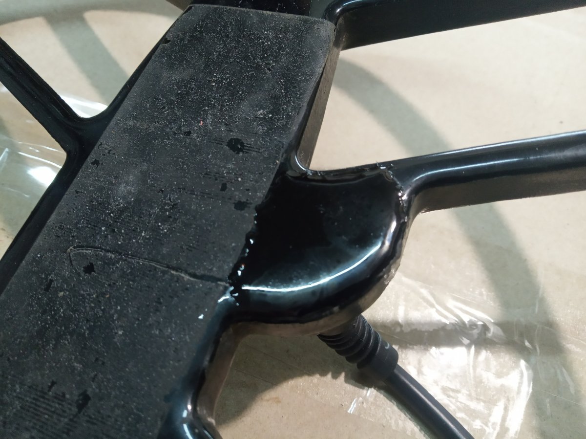

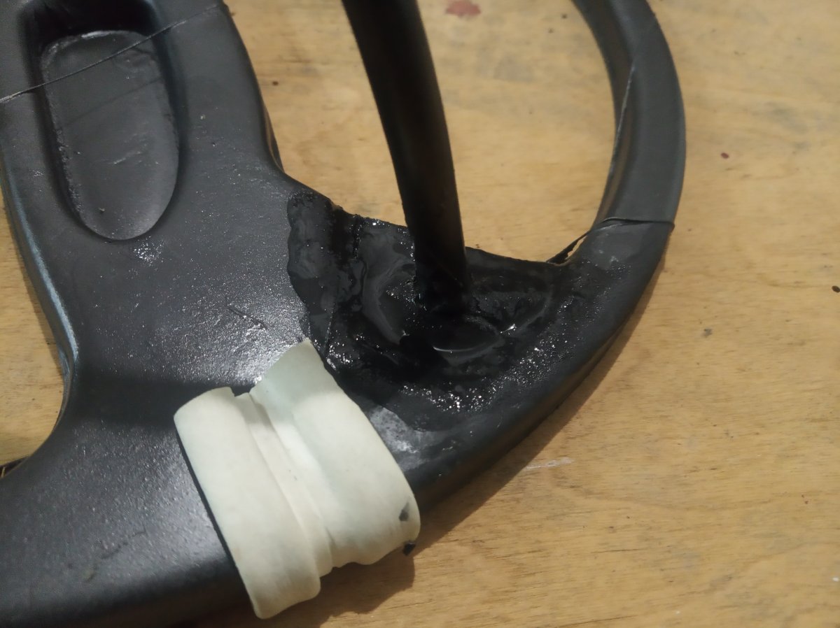

    Ремонт металлоискателей. Как заводских, так и самодельных.
    Ремонт датчиков.
    Замена кабеля, ремонт трещин, перезаливка.

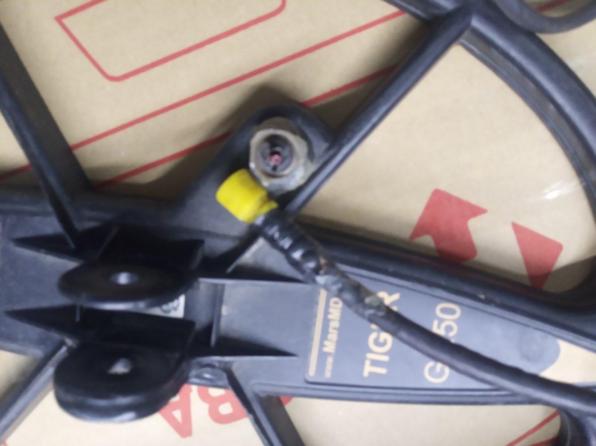

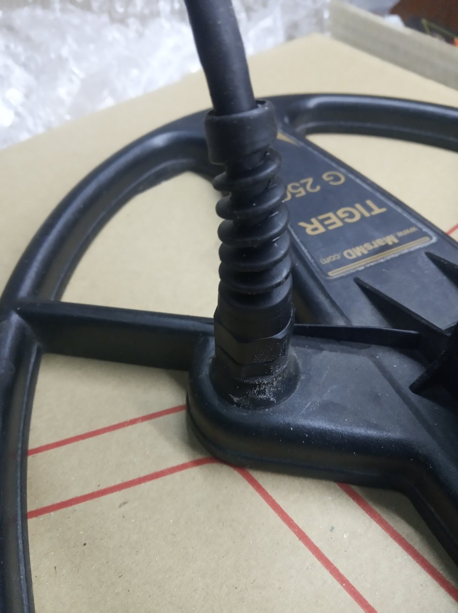

    Замена кабеля mars tiger

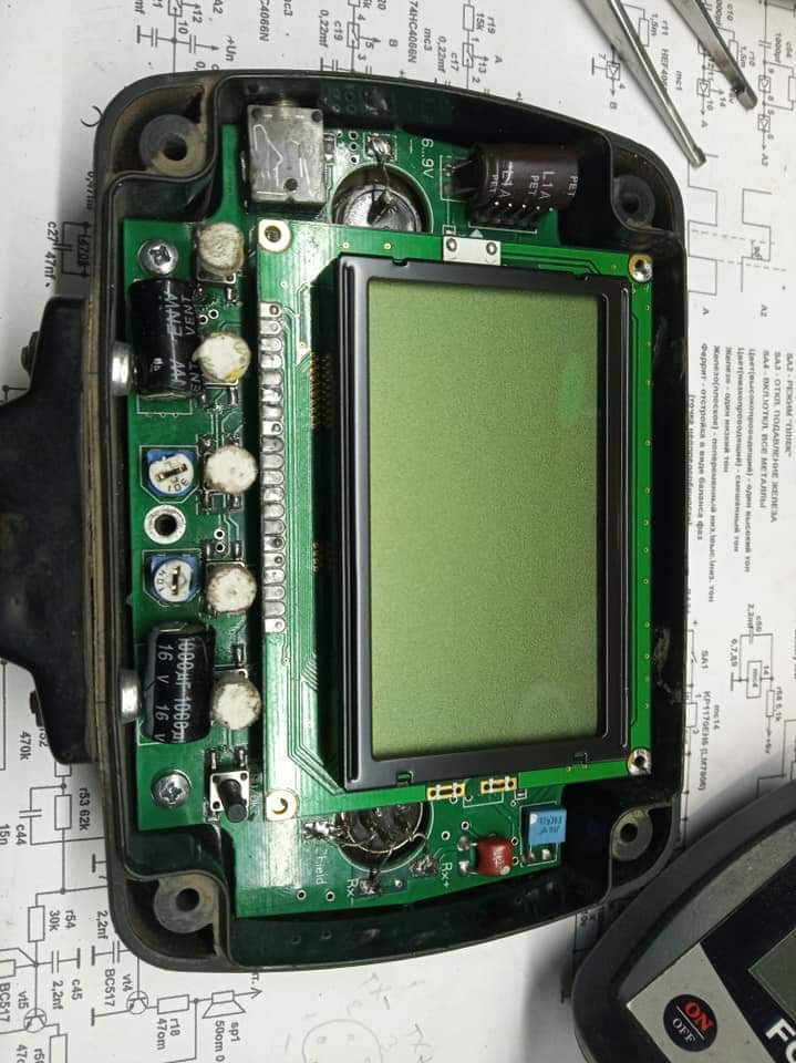

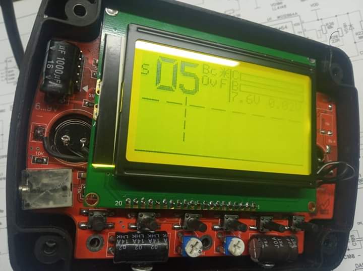

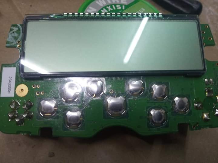

    Фортуна. Замена дисплея.

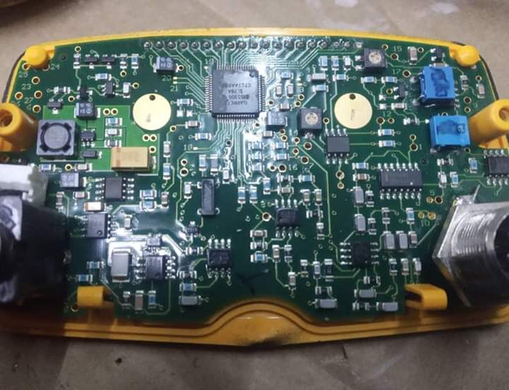

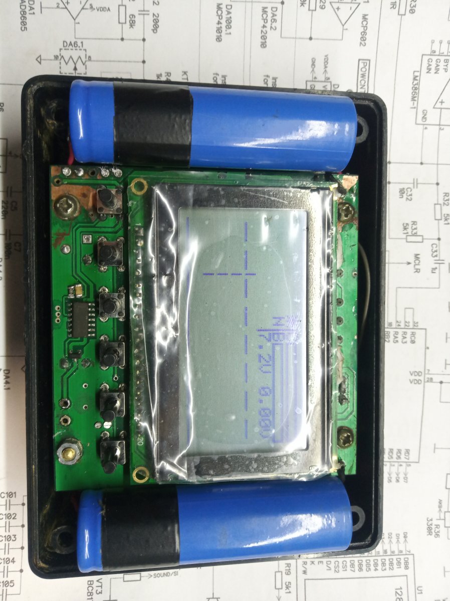

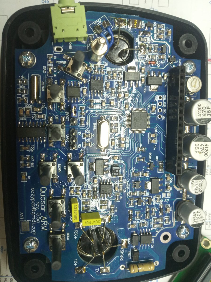

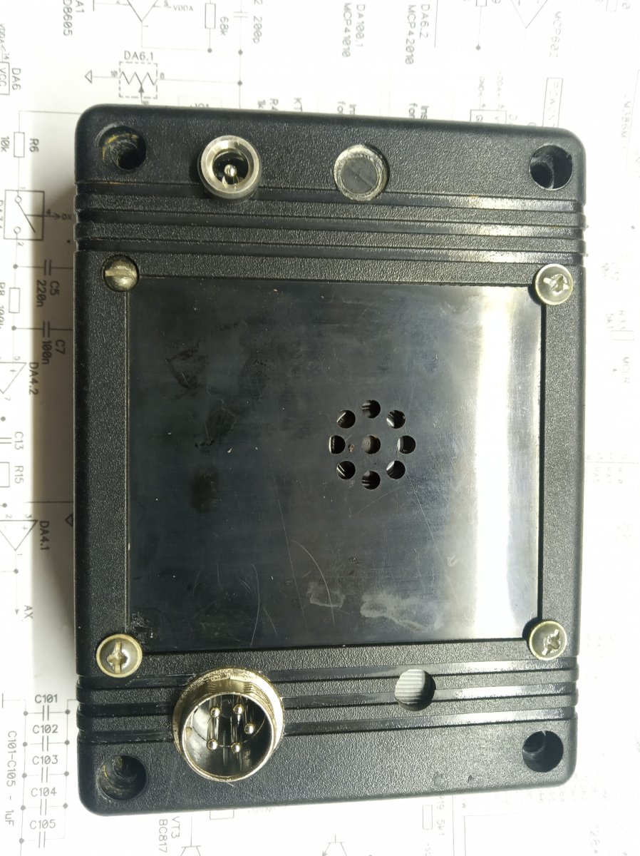

    Ремонт квазара. Пропал звук.
    Замена динамика и усилителя.

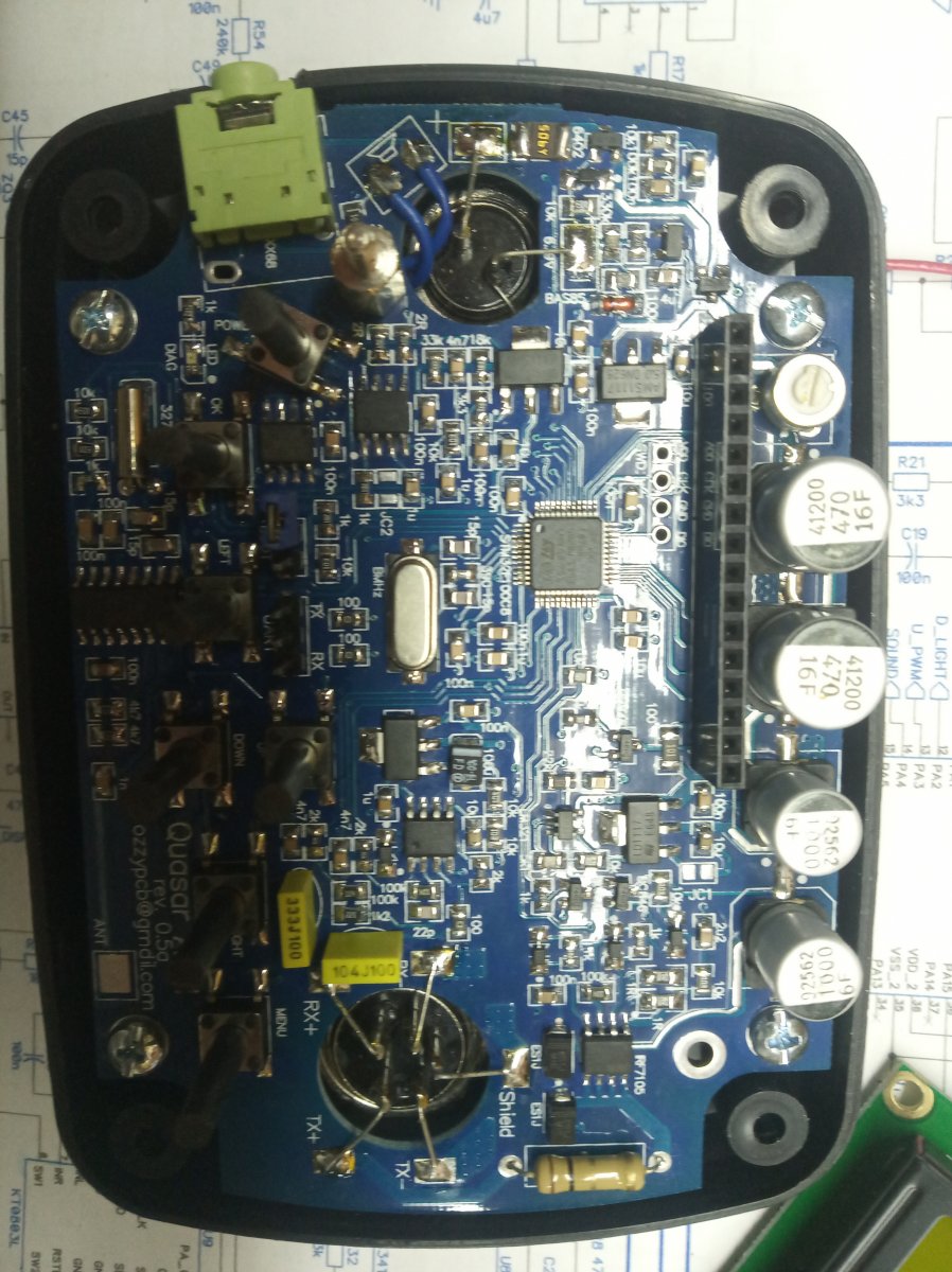

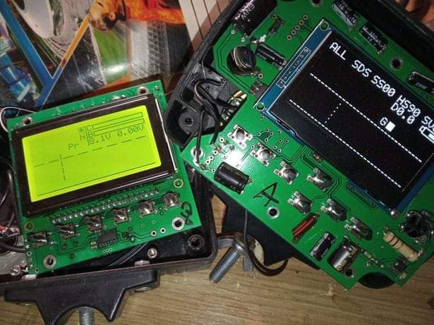

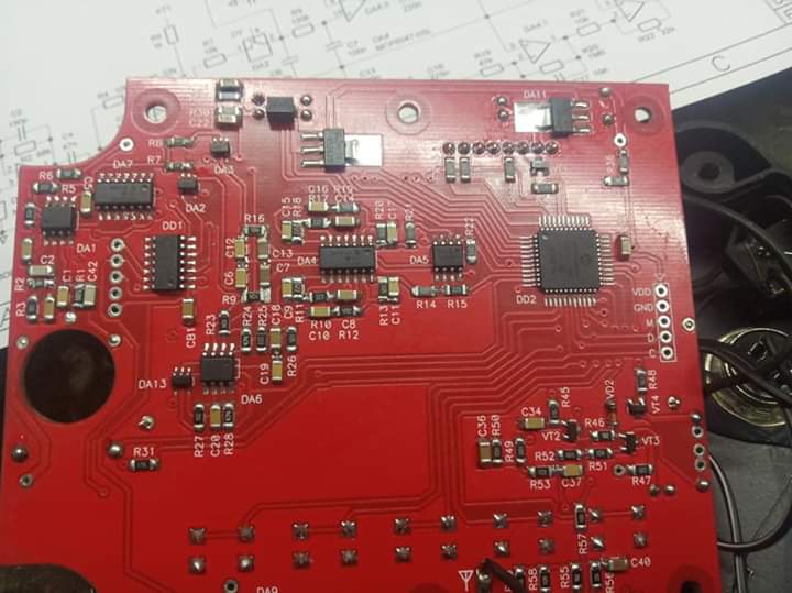

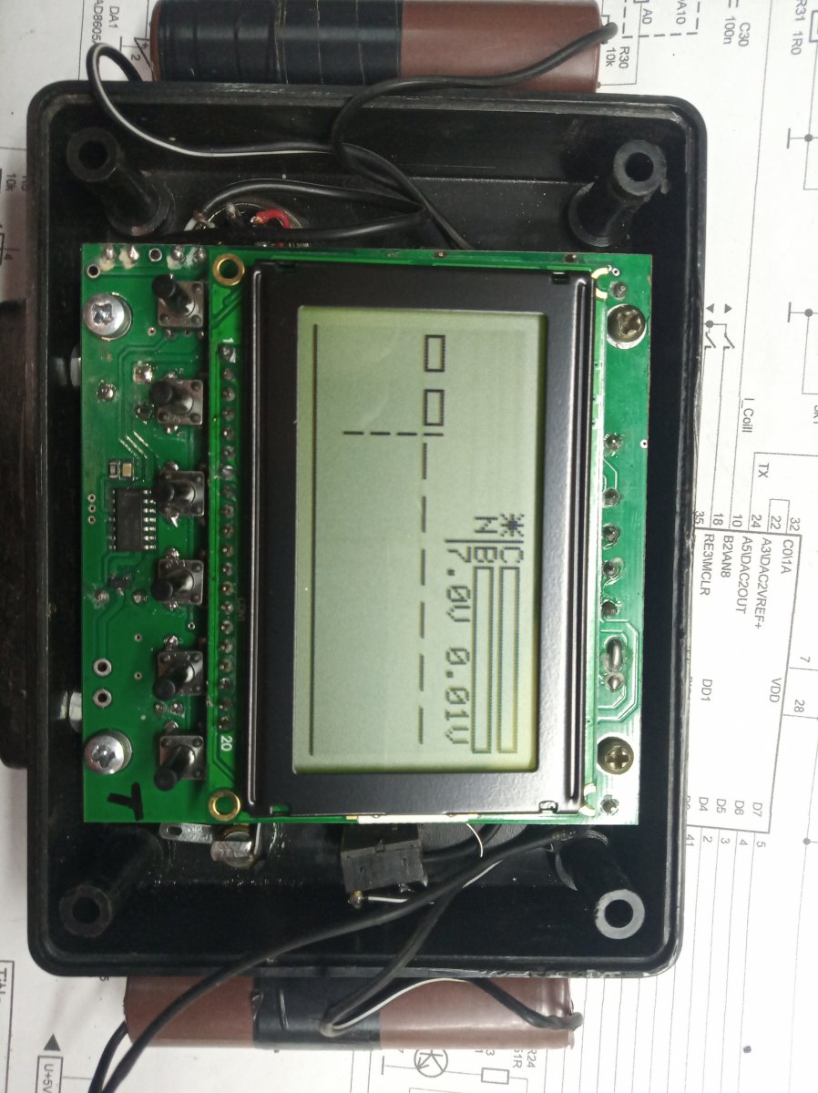

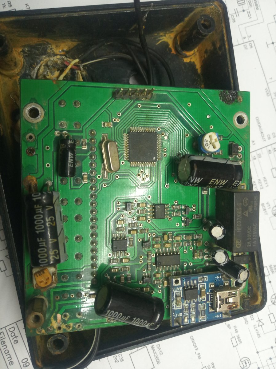

    Про2 переделка после какого то "мастера"
    В корпусе от Фишера.
    FB_IMG_1587220017645.jpg FB_IMG_1587220012170.jpg FB_IMG_1587220003170.jpg IMG_20200312_171126.jpg IMG_20200312_171156.jpg FB_IMG_1587219138188.jpg FB_IMG_1587219129353.jpg FB_IMG_1587219133722.jpg FB_IMG_1587219123771.jpg

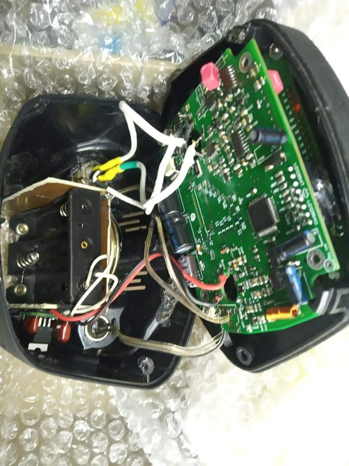

    Ремонт и не большая модернизация Garrett 250

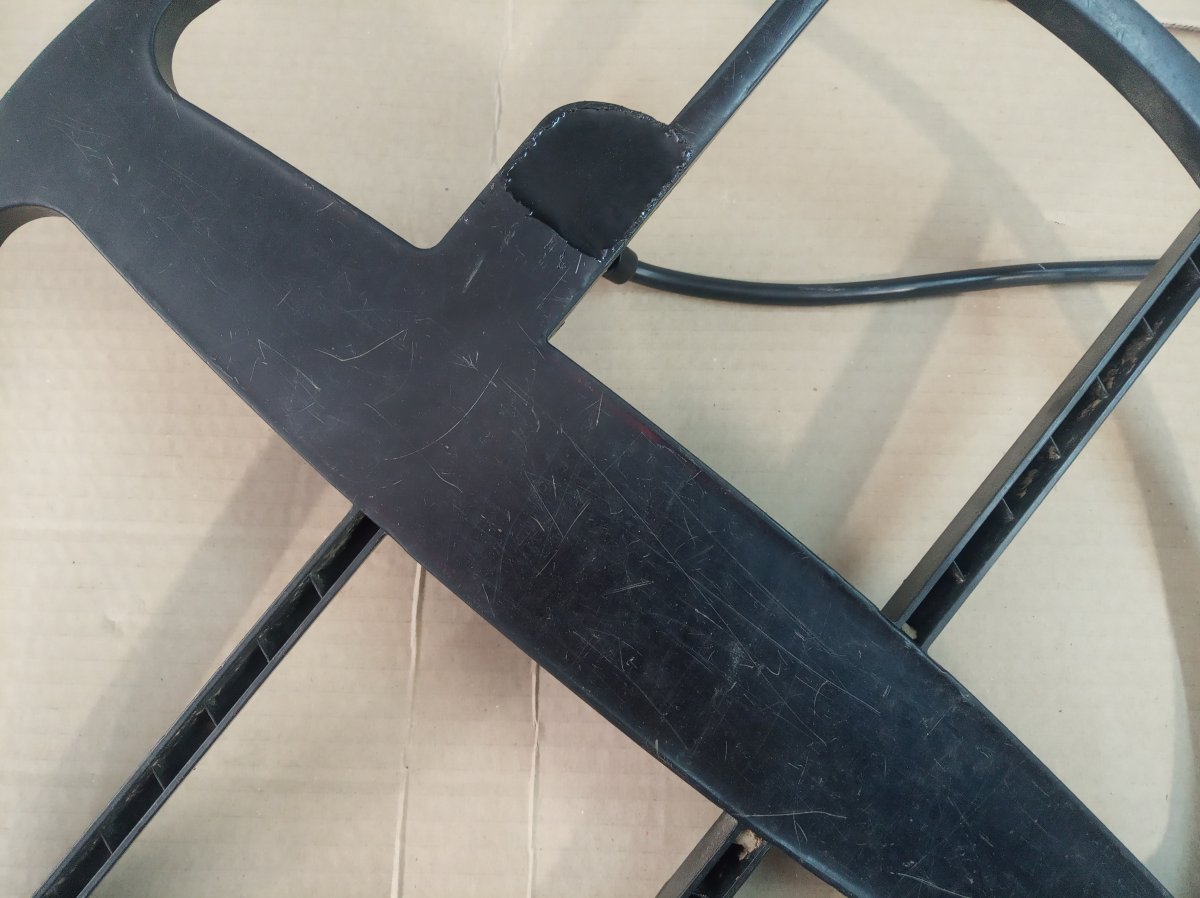

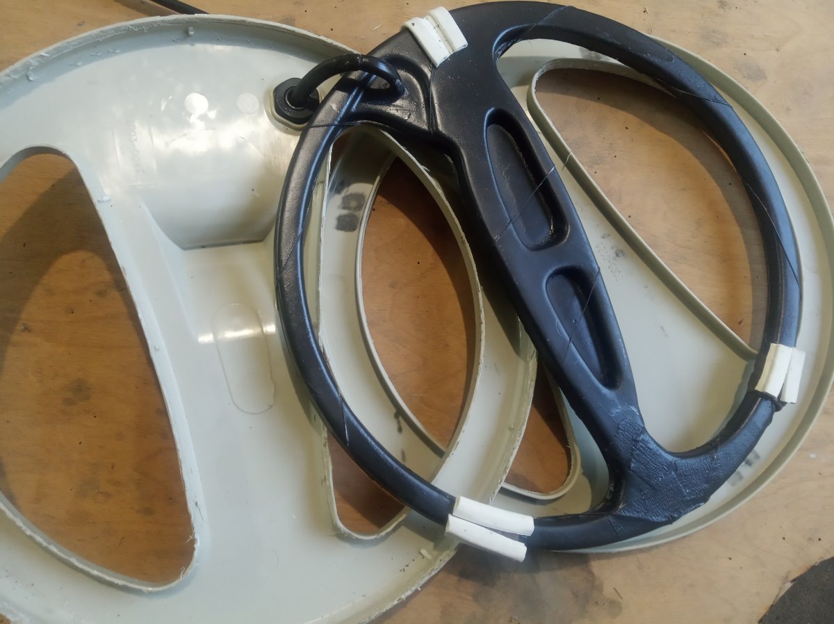

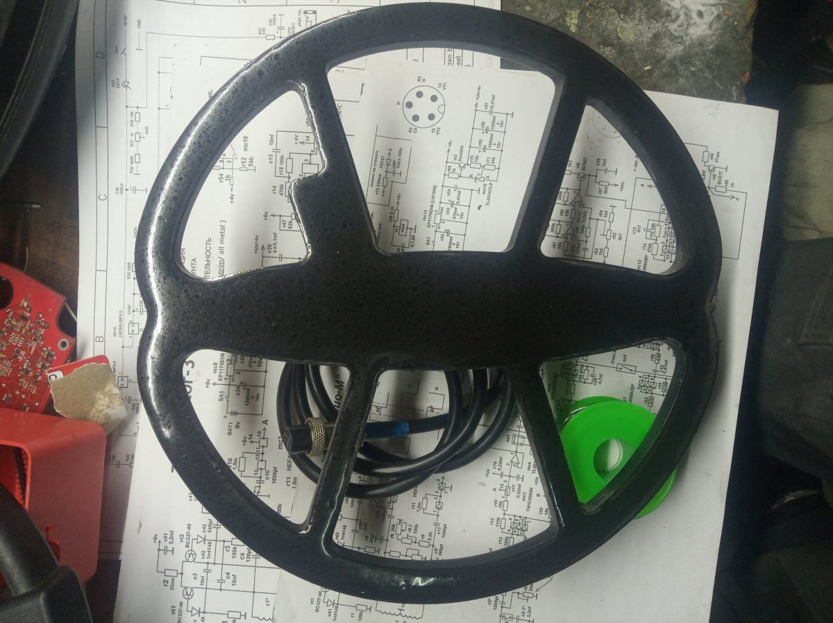

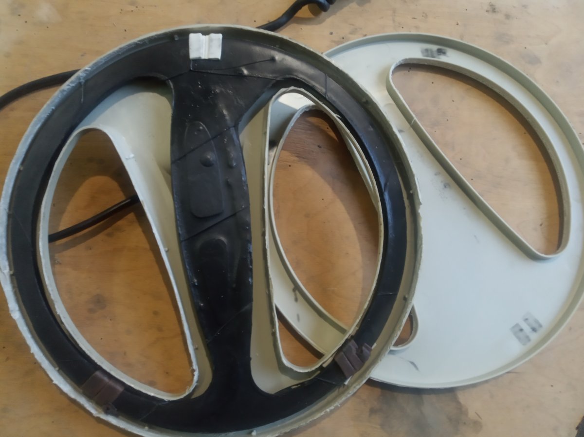

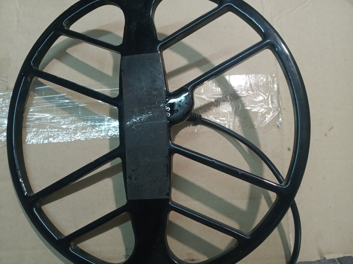

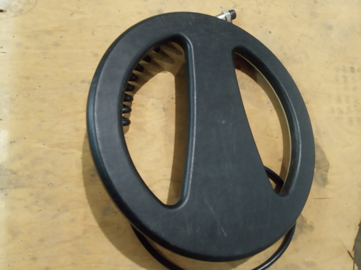

    Изготовление датчика на заказ.

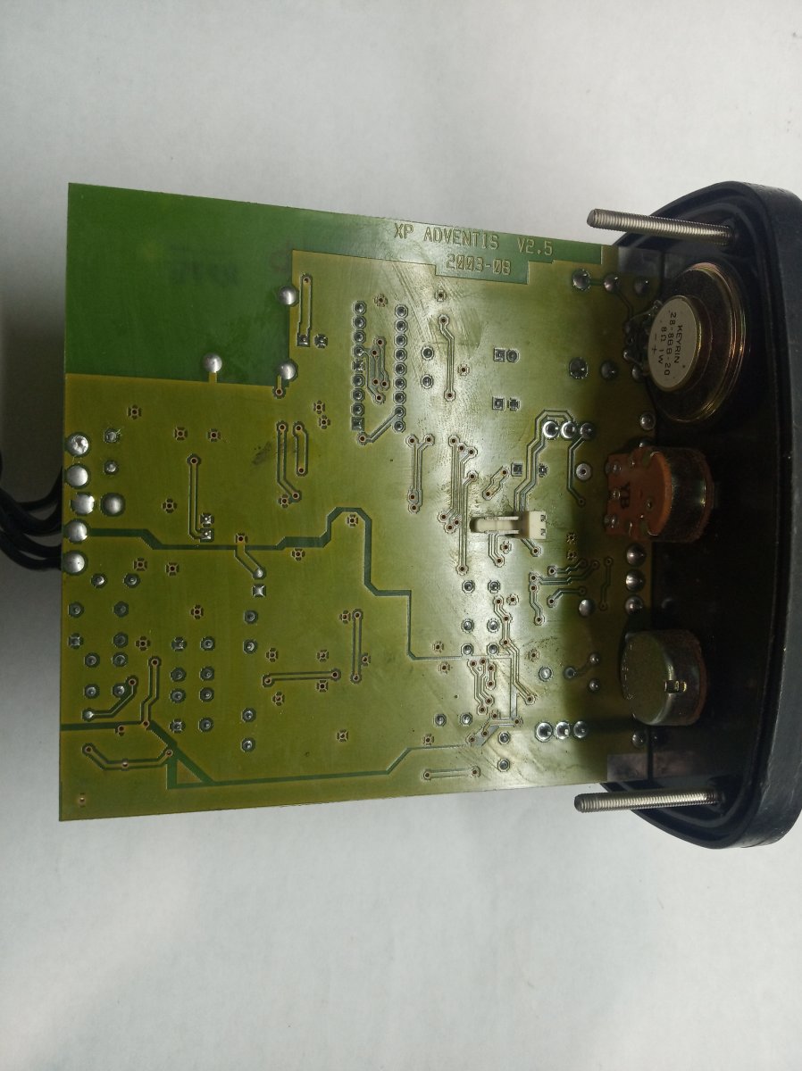

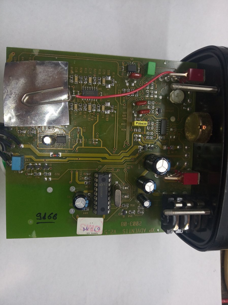

    Ремонт xp adventis

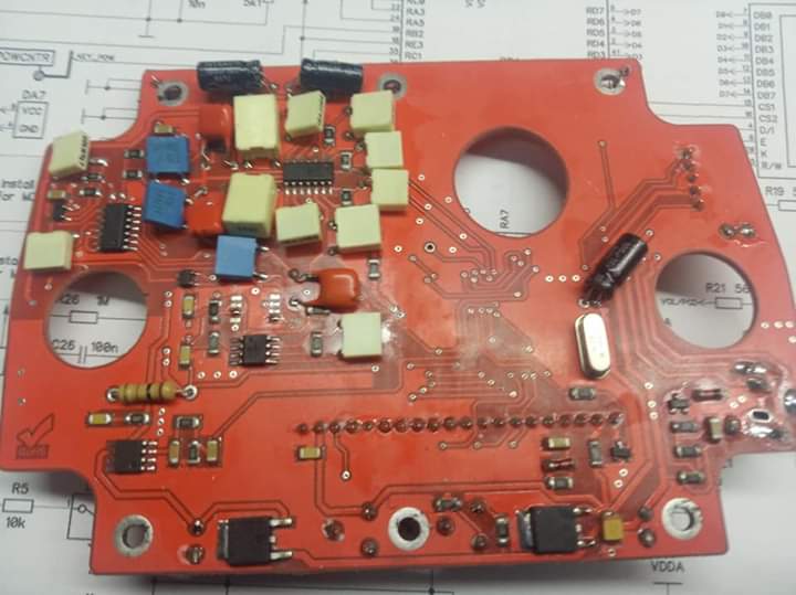

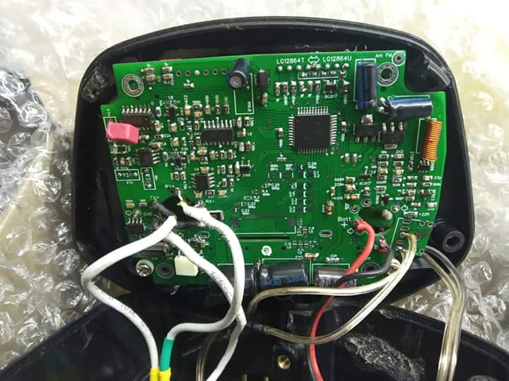

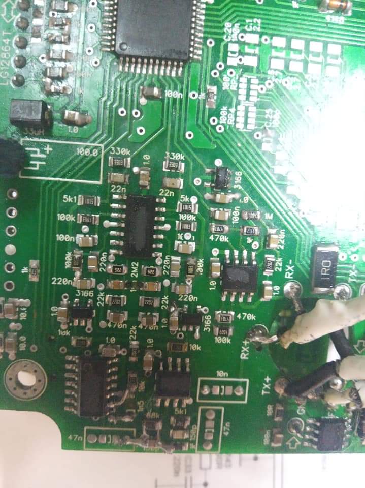

    Фортуна про2
    Замена операционного усилителя. Подборка обвязки.

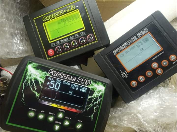

    И ещё не много Фортун.
    FB_IMG_1587219776510.jpg FB_IMG_1587219800175.jpg FB_IMG_1587219753097.jpg FB_IMG_1587219843055.jpg FB_IMG_1587219828290.jpg FB_IMG_1587219837780.jpg FB_IMG_1587219809441.jpg FB_IMG_1587219820559.jpg

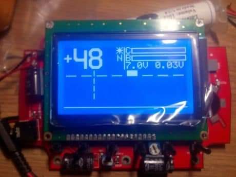

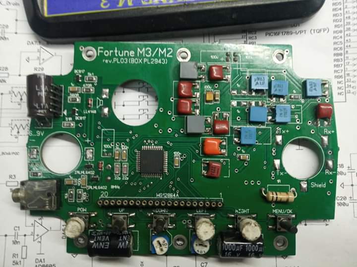

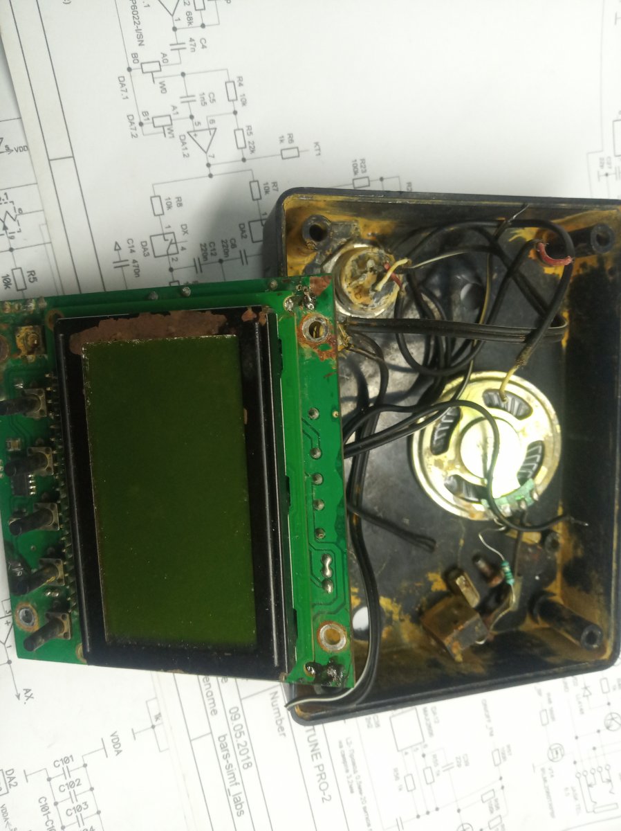

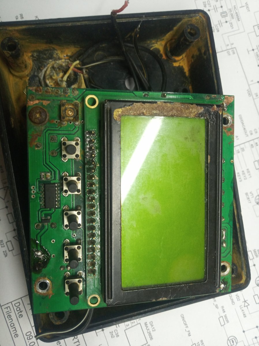

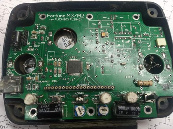

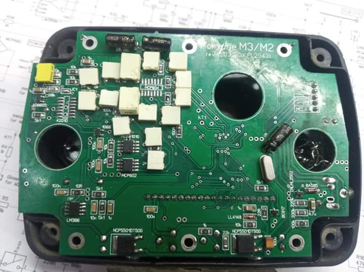

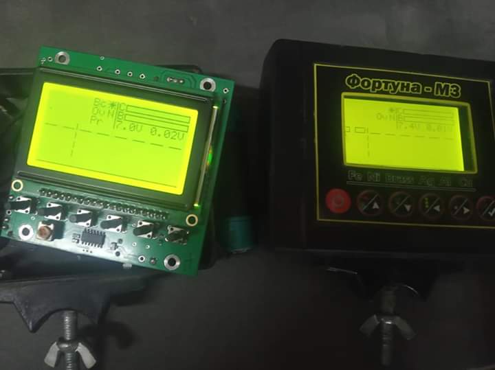

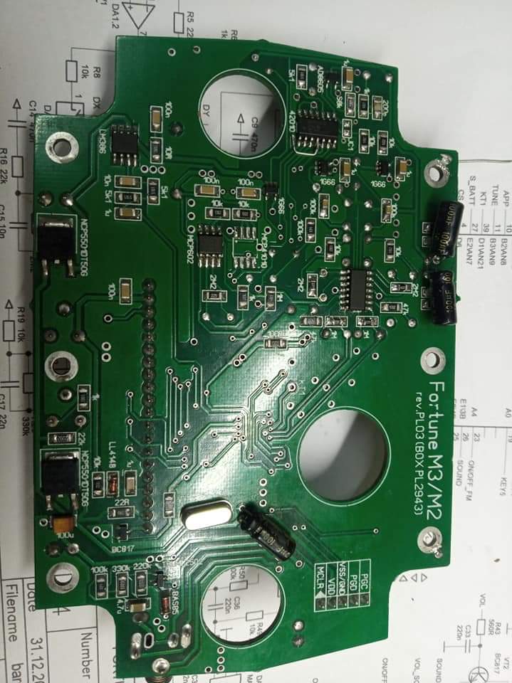

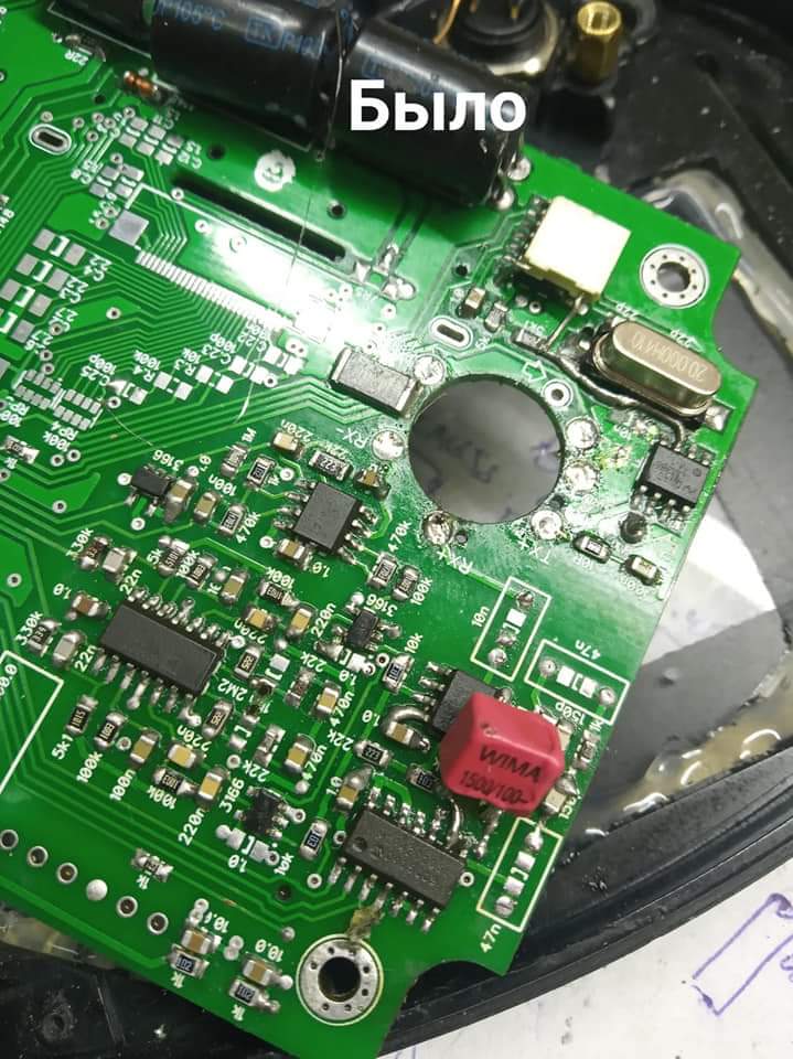

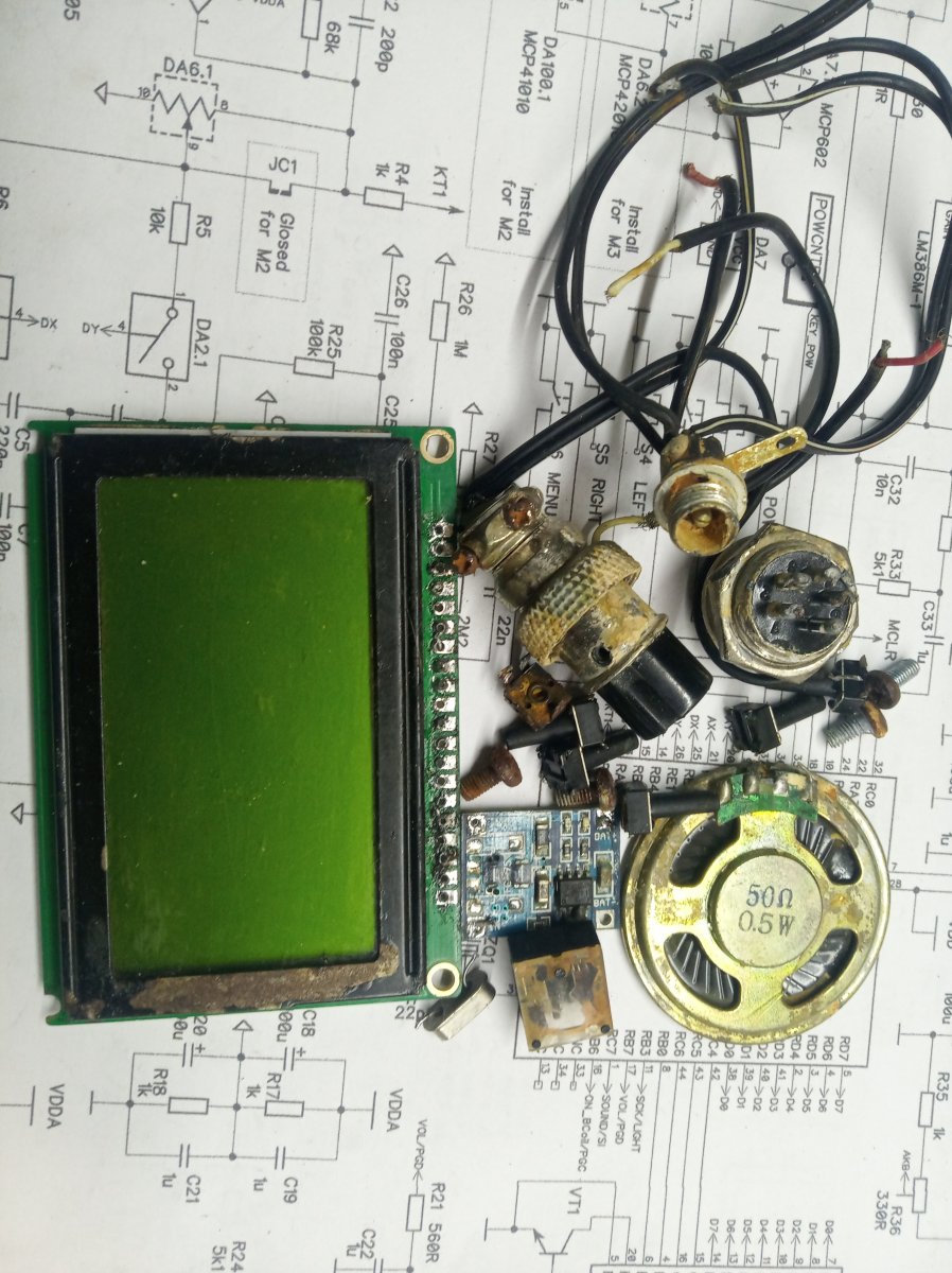

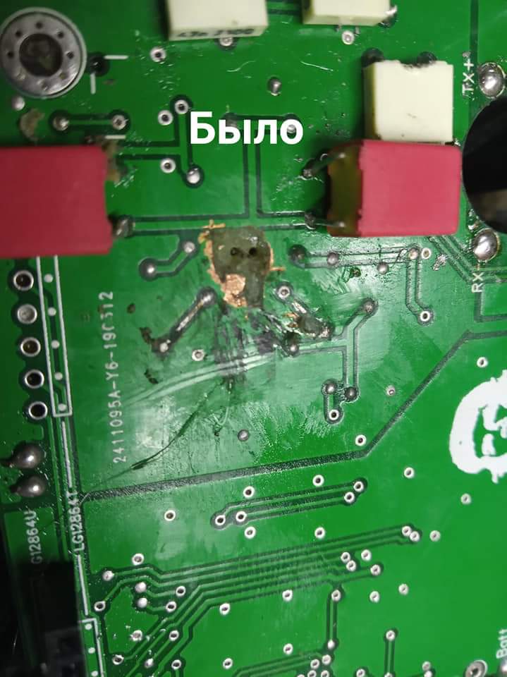

    Фортуна М3
    Замена дисплея, операционных усилителей, перебранка и подобрана обвязка.
    mcp41010 заменена на 42010, как и должно быть на м3.
    FB_IMG_1587220554170.jpg FB_IMG_1587220544410.jpg FB_IMG_1587220558978.jpg FB_IMG_1587220563371.jpg FB_IMG_1587220548960.jpg

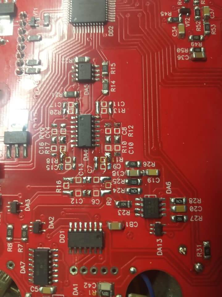

    Lm386 заменена на lm386mx, оне менее шумная. Что позволило выкрутить чувствительность на больше.
  15. Wolfgrey
    Wolfgrey Moderator
    6.400
    Україна, Дніпро
    Что за глупость? Какое отношение имеет эта микросхема к чувствительности? Усилитель звуковой частоты Lm386 применена в металлодетекторе АСЕ в схеме генератора накачки. Она работает с максимальными уровнями, в тысячи раз превышающими уровень собственных шумов и генерирует синусоидальный сигнал в Тх на резонансной частоте. Какие тут "шумы микросхемы"??!!! - тут проблема или в незнании азов схемотехники, или в желании обмануть заказчика.
    Георгий1865, Евгеньевич, ELEFANT-777 та ще 1-му подобається це.
  16. Продавец Max Kara
    Max Kara Oberschütze
    53
    Кировоградская обл.
    Желания такого не было.
    Давно это было. Да и осциллографа тогда нормального не было. Какие то шумы, увидит не мог, по этому всё делалось опытным путём.
    Умирала она после обрыва кабеля (замыкания tx). То есть это не было целенаправленной доработкой.
    Было взято три микросхемы с разными буквами.
    И разница оказалось заметна невооружённым глазом.
    На одной, ложняки пропадали на четырёх деления сенса.
    На второй на шести.
    На третей М (или МХ, точно уже не помню). ложняков не было даже на максимальной чувствительности.
    То что работать стала стабильнее и глубина чуть увеличилась. Заметил сам владелец.
    Теперь и самому стала интересна разница.
    Будет возможность, поэкспериментирую.
    Останнє редагування: 26 кві 2020
  17. Wolfgrey
    Wolfgrey Moderator
    6.400
    Україна, Дніпро
    Это не вопрос шумов - это вопрос качества конкретной микросхемы, которая работает в режиме генератора с LC контуром в обратной связи. Здесь важна амплитуда и форма сигнала, которую может обеспечить микросхема в таком режиме. Естественно, вполне возможна ситуация, когда в серийном производстве "усадили" на плату несколько "глючную" микросхему, и замена её на нормальную дало улучшение общей картинки, но одиночный случай - не повод для глобальных выводов.

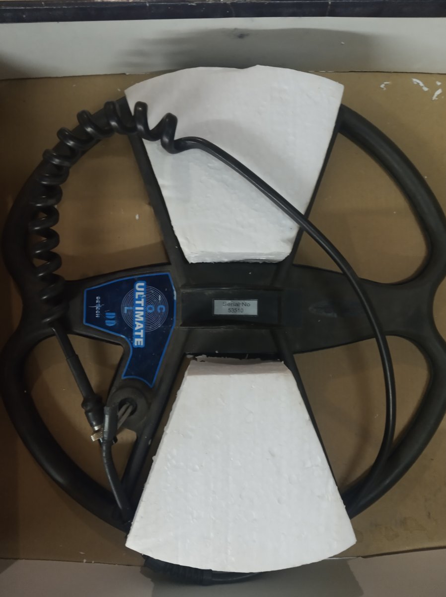

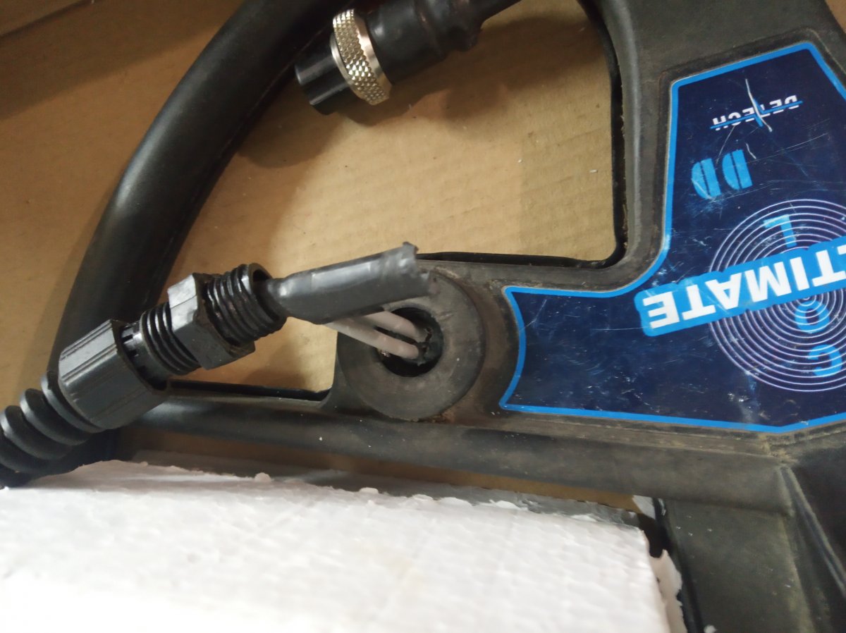

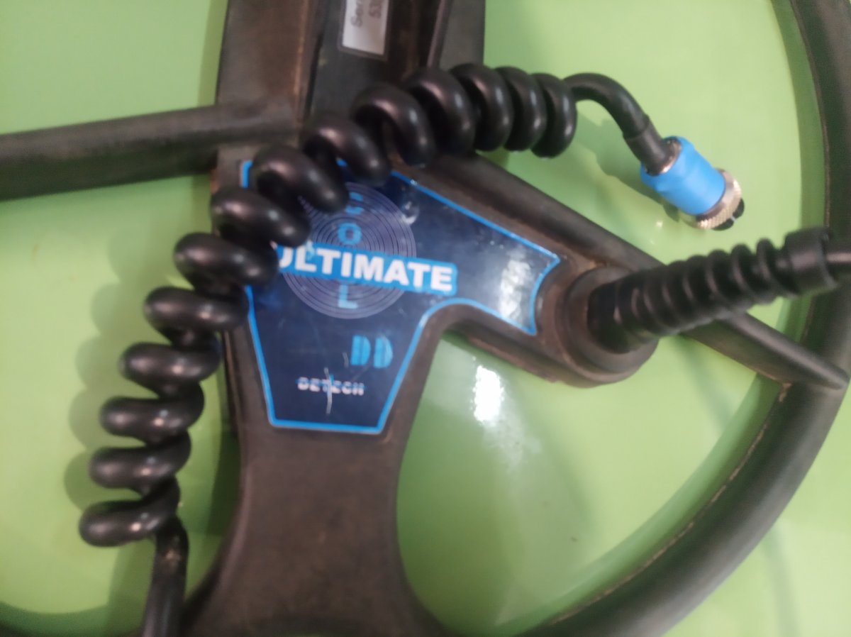

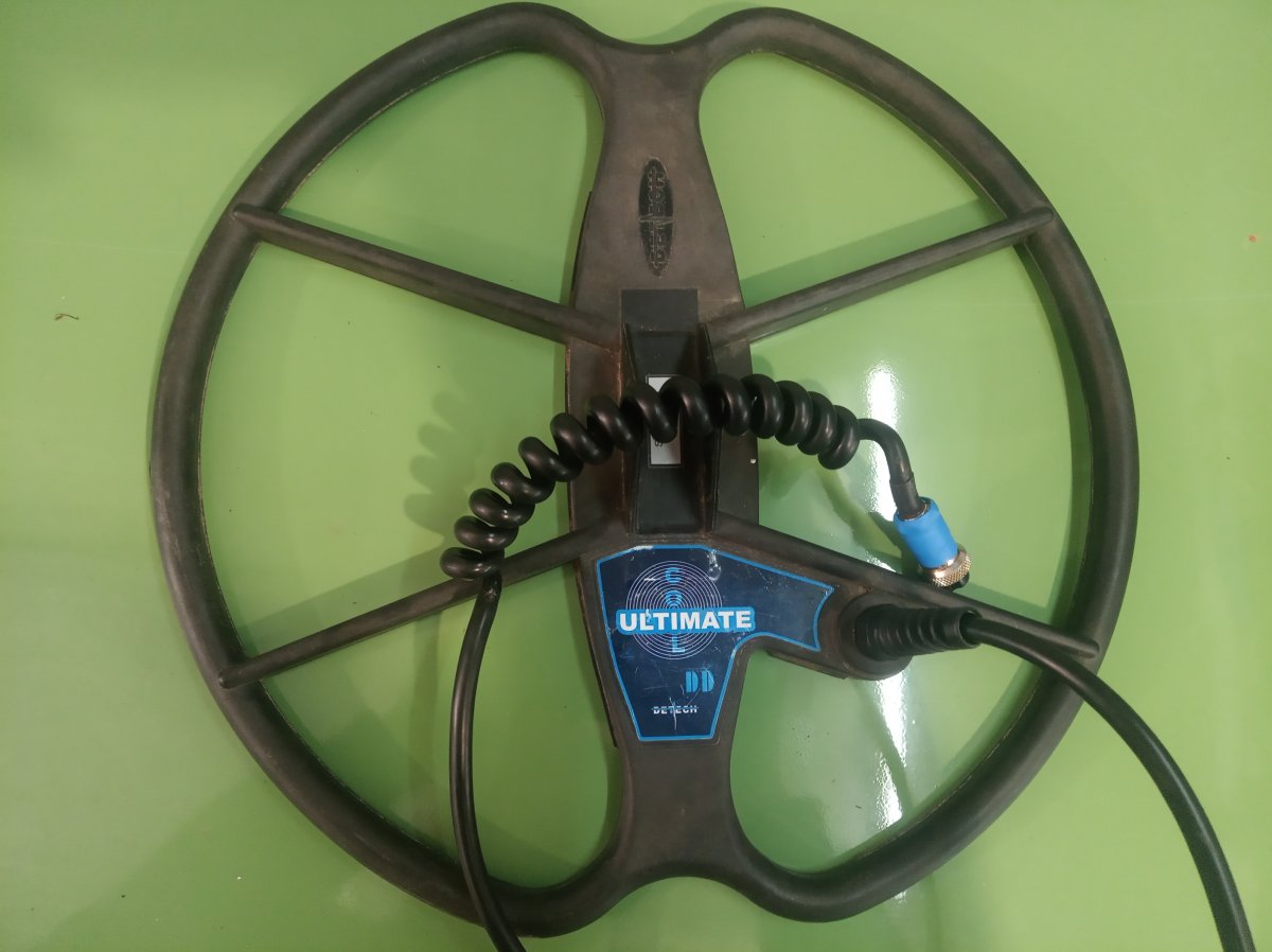

    Датчик Detech ultimate для Minelab Explorer SE
    Замена кабеля.

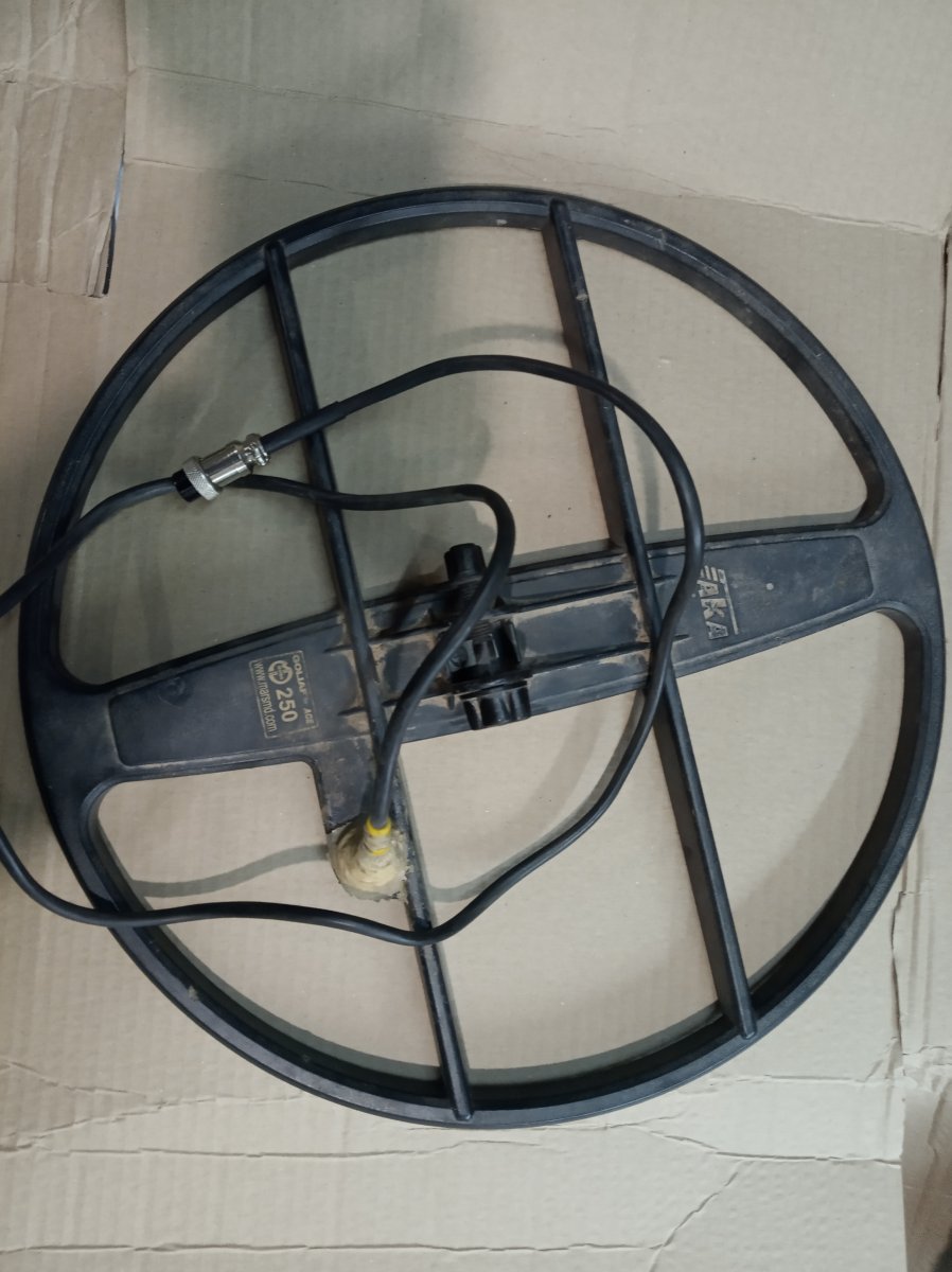

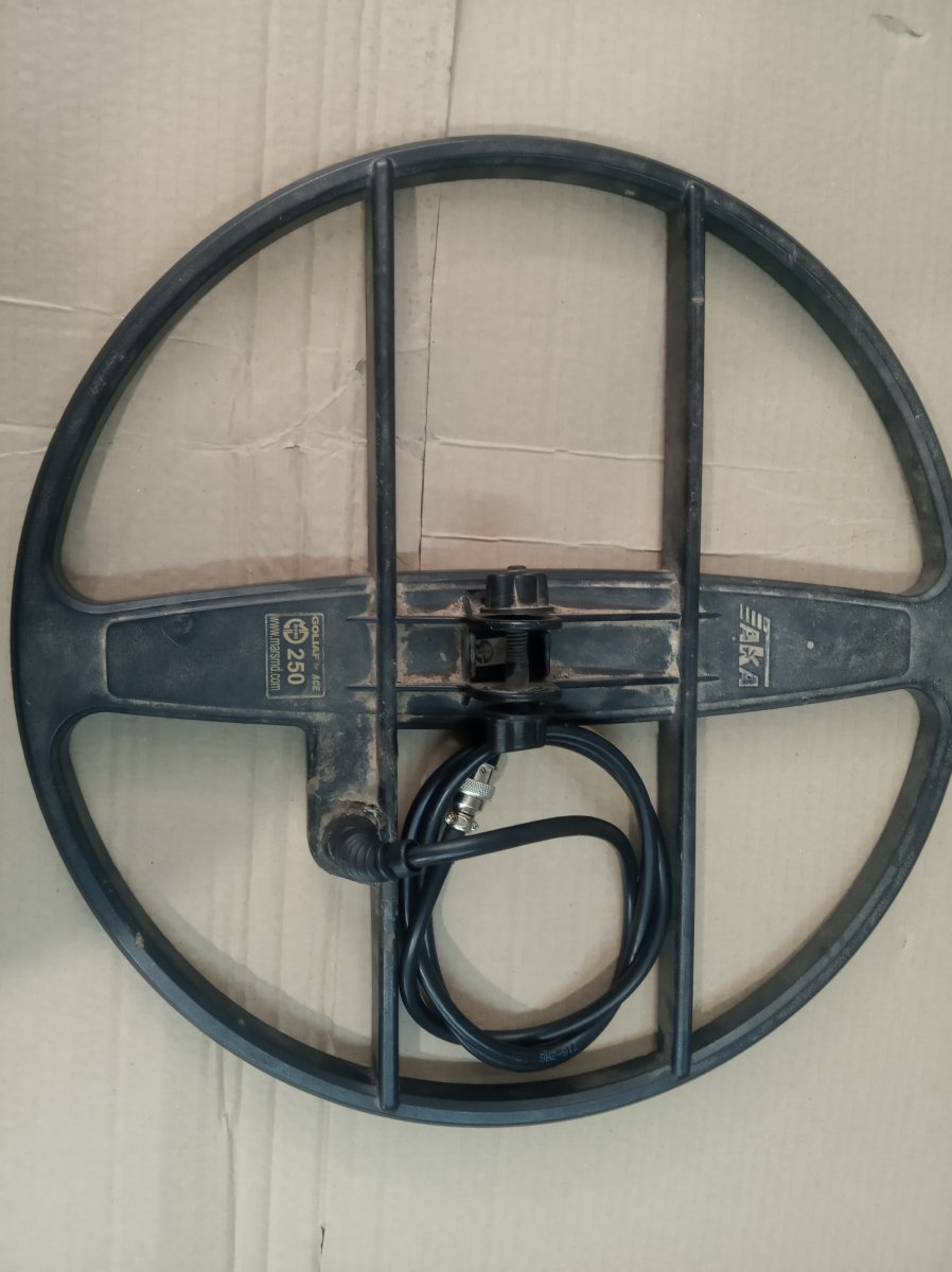

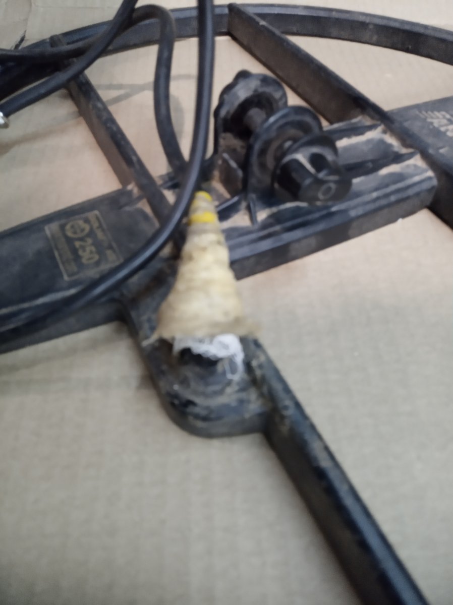

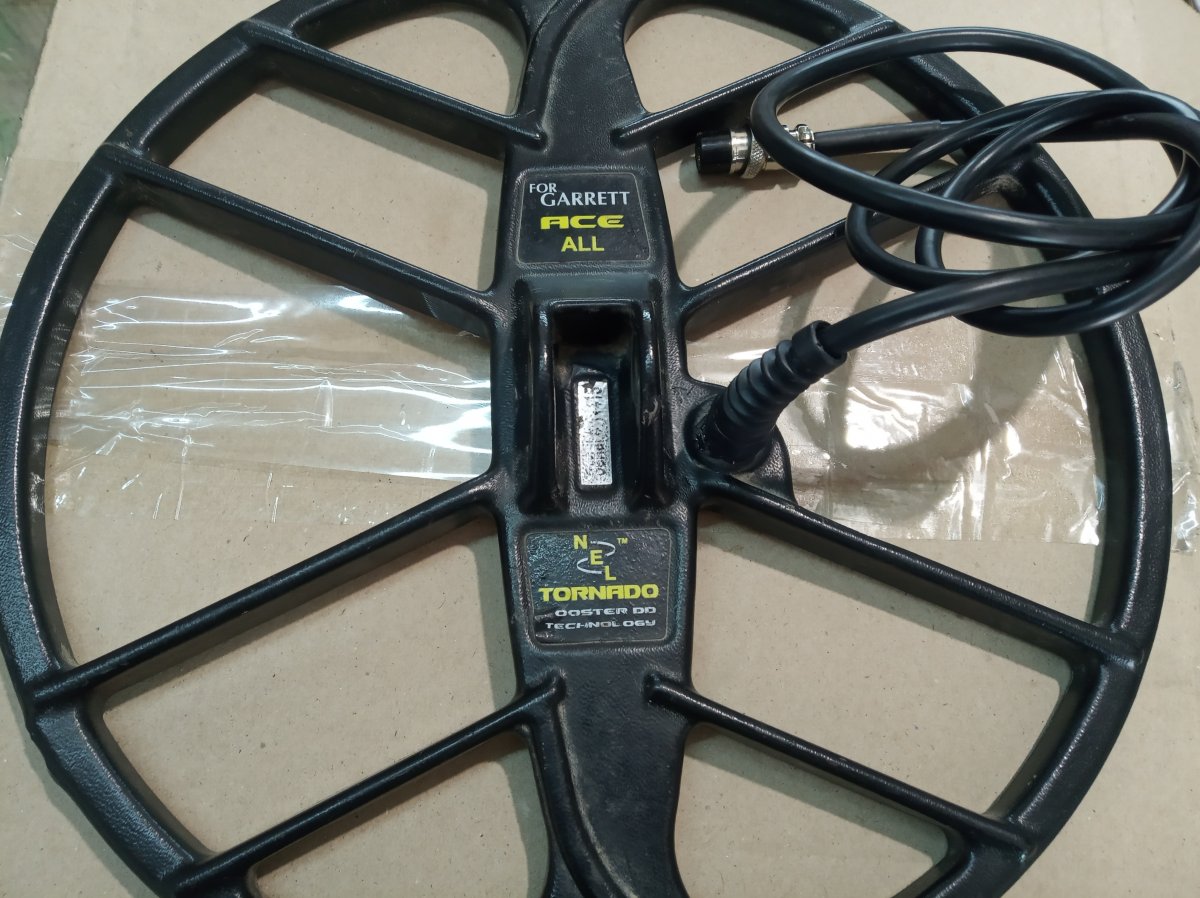

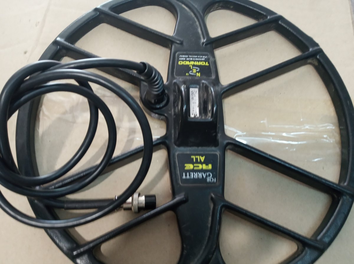

    AKA Goliaf для Garrett 250
    Замена кабеля

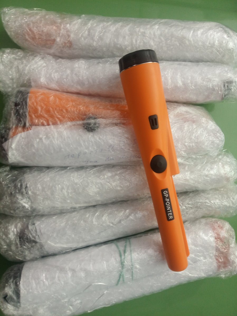

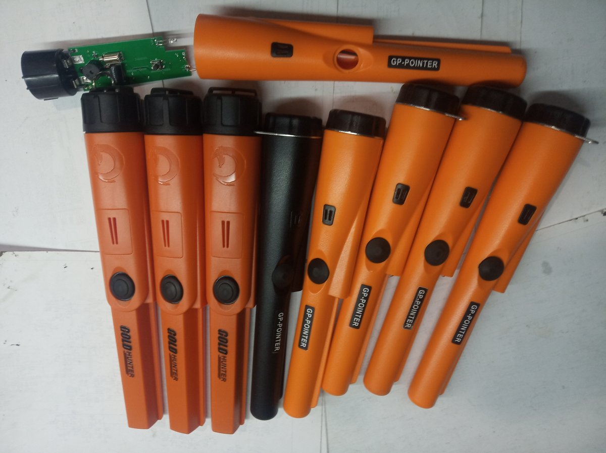

    Так же ремонтирую пинпоинтеры.

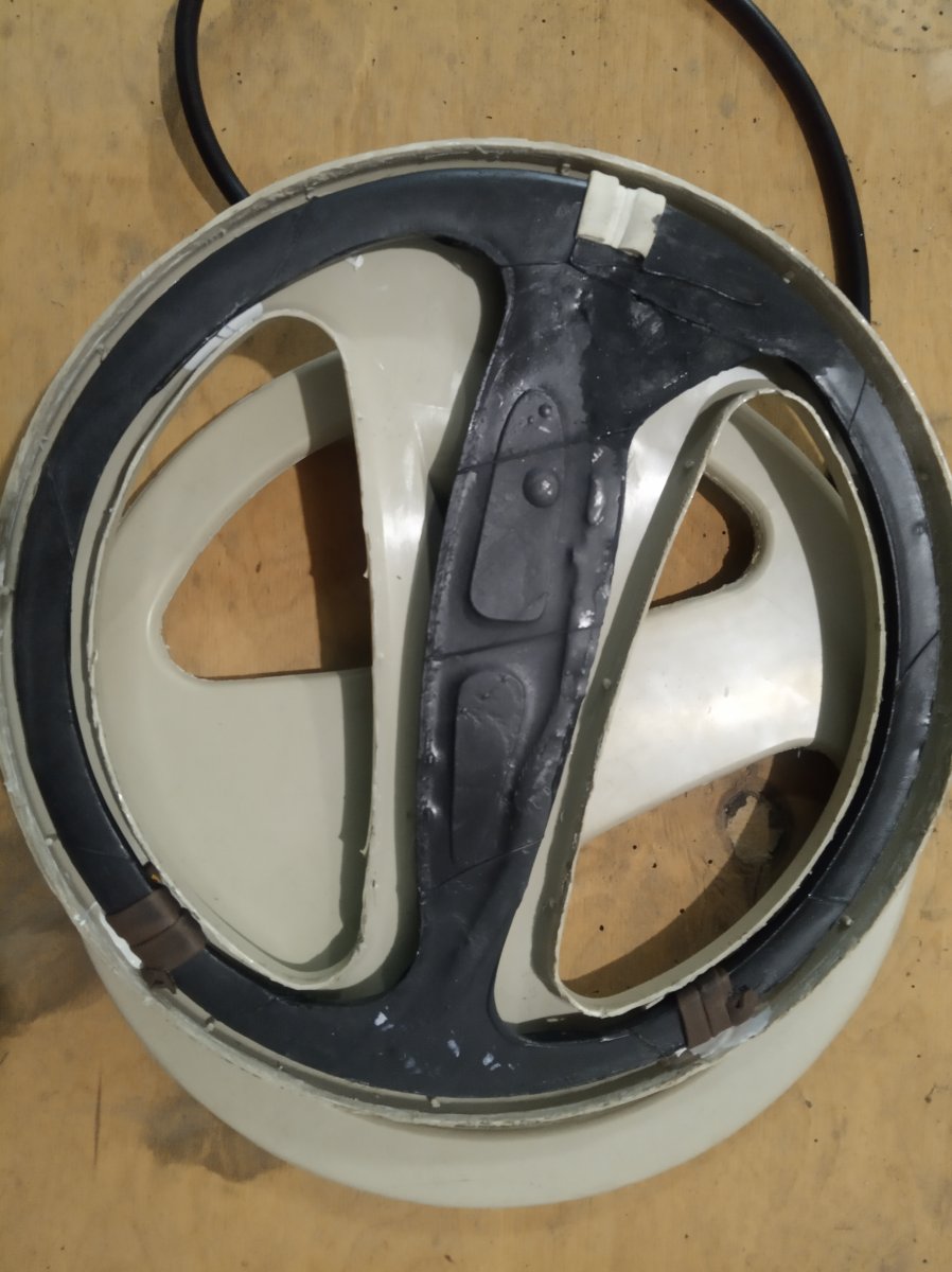

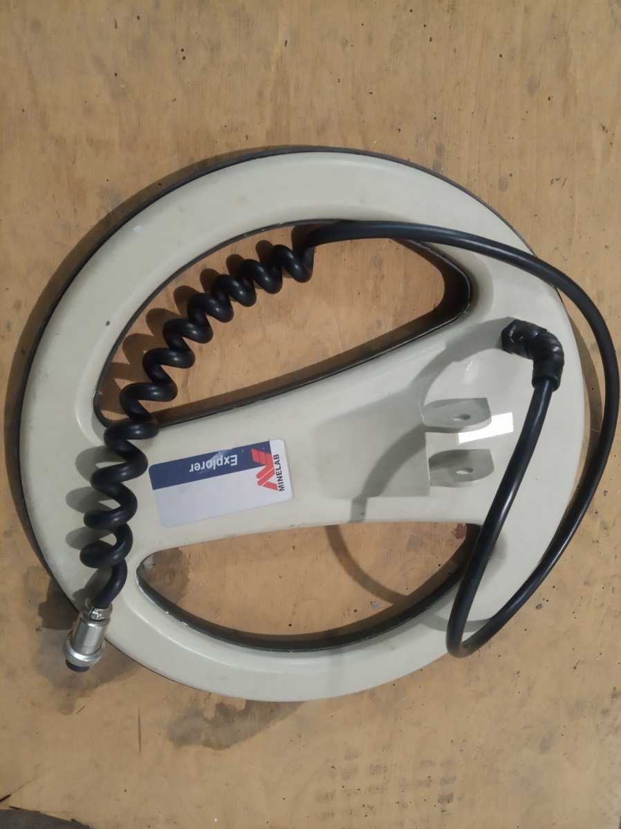

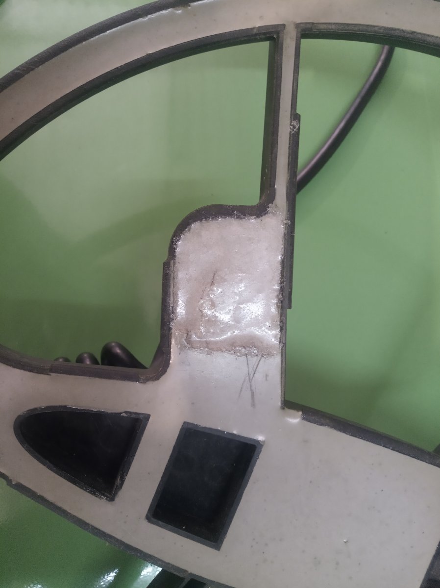

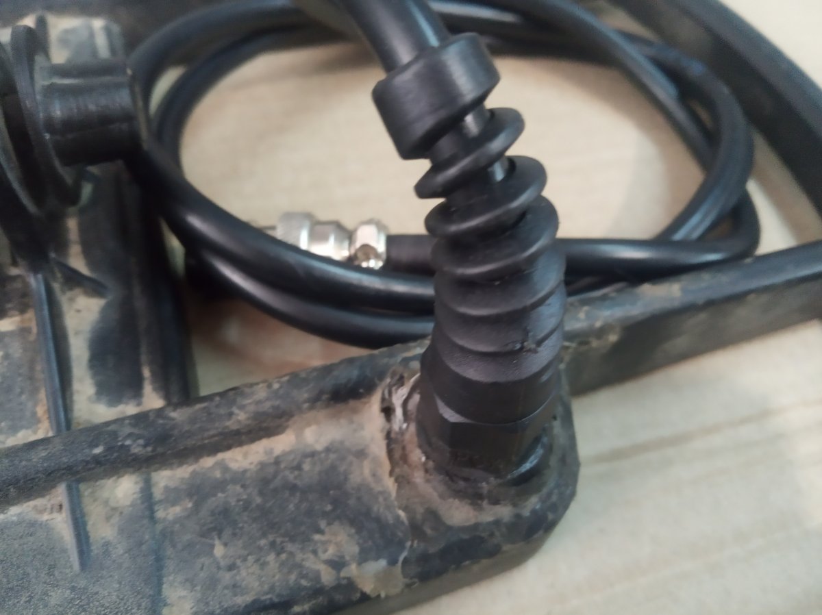

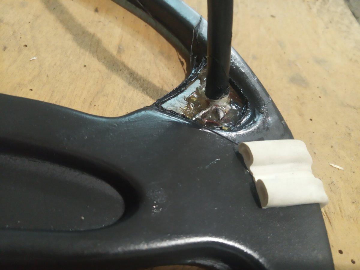

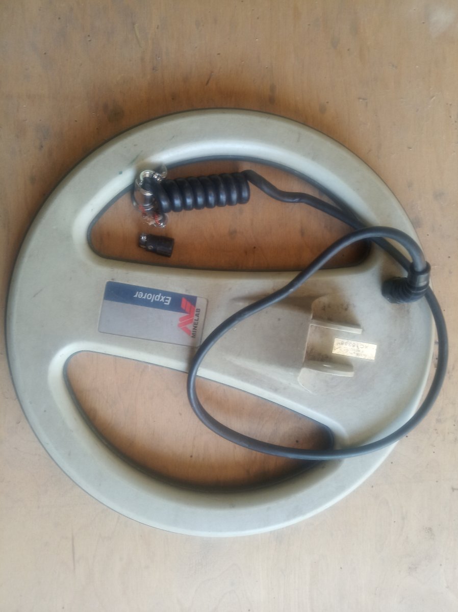

    Minelab Explorer
    Замена кабеля
