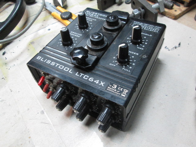

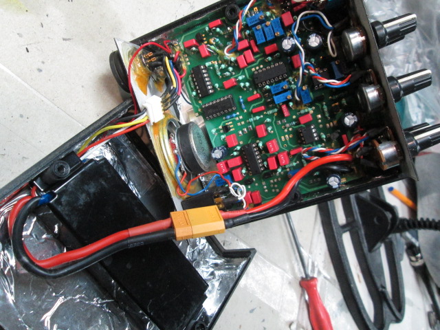

    Ось такий прилад прийшов, буду робити для нього альернаивний датчик.....
    Крутілок багатєнно...))
    Ось так роблять болгари....мікрухи на цангових панельках, ну і wima.....

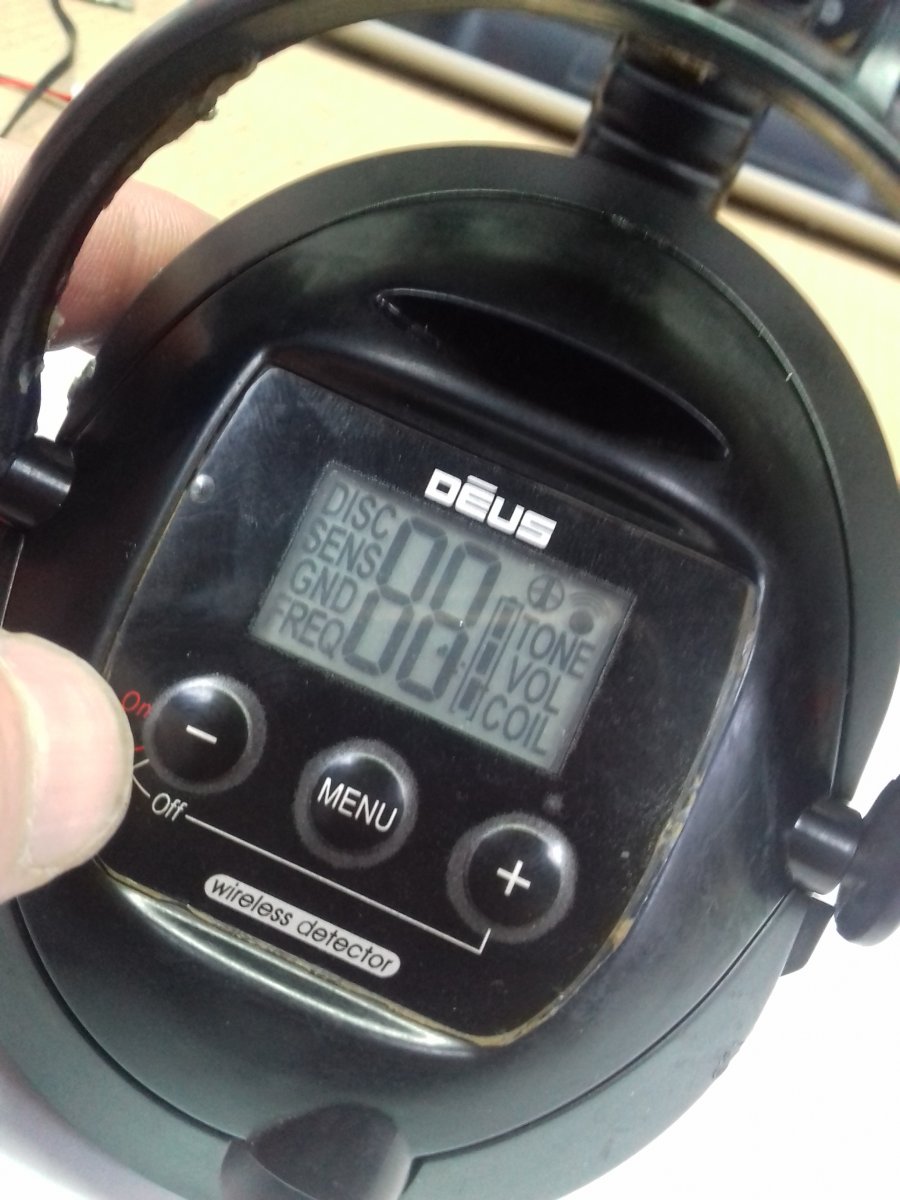

    Черговий "пацієнт", навушники від Deus.
    Як що ви думаєте, що зможете самостійно замінити акумулятор, самокритично зважте свої технічні навики та можливості....Це може привести до таких плачевних наслідків, це лотарея 50/50.
    Після складних маніпуляцій, "пацієнт" одужав....))
    FAN-FAN, Анатолiй Петренко та lesnoi подобається це.

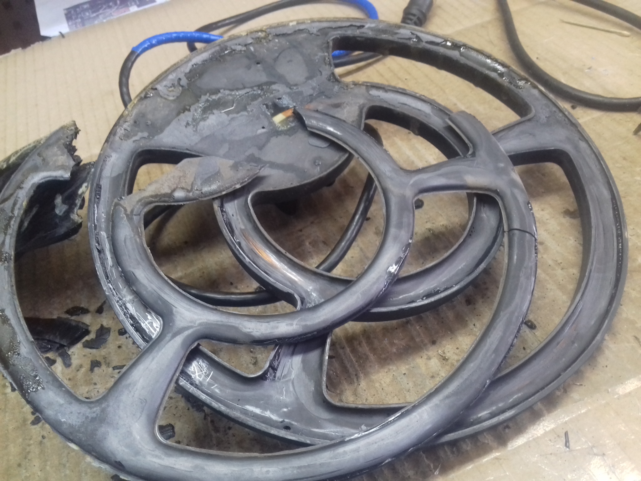

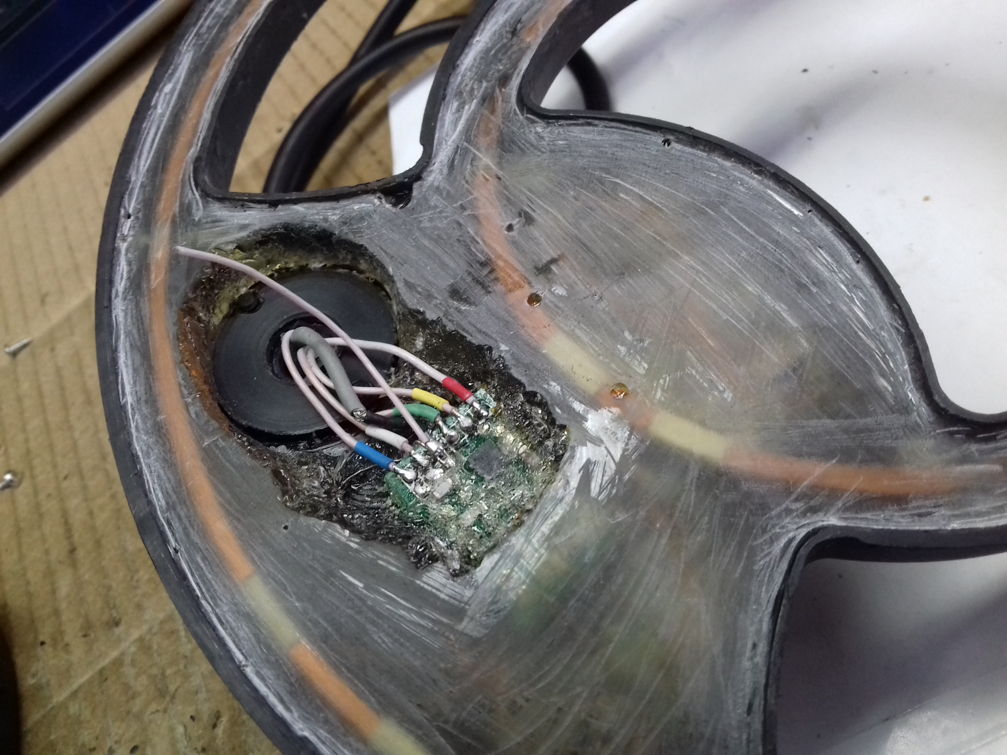

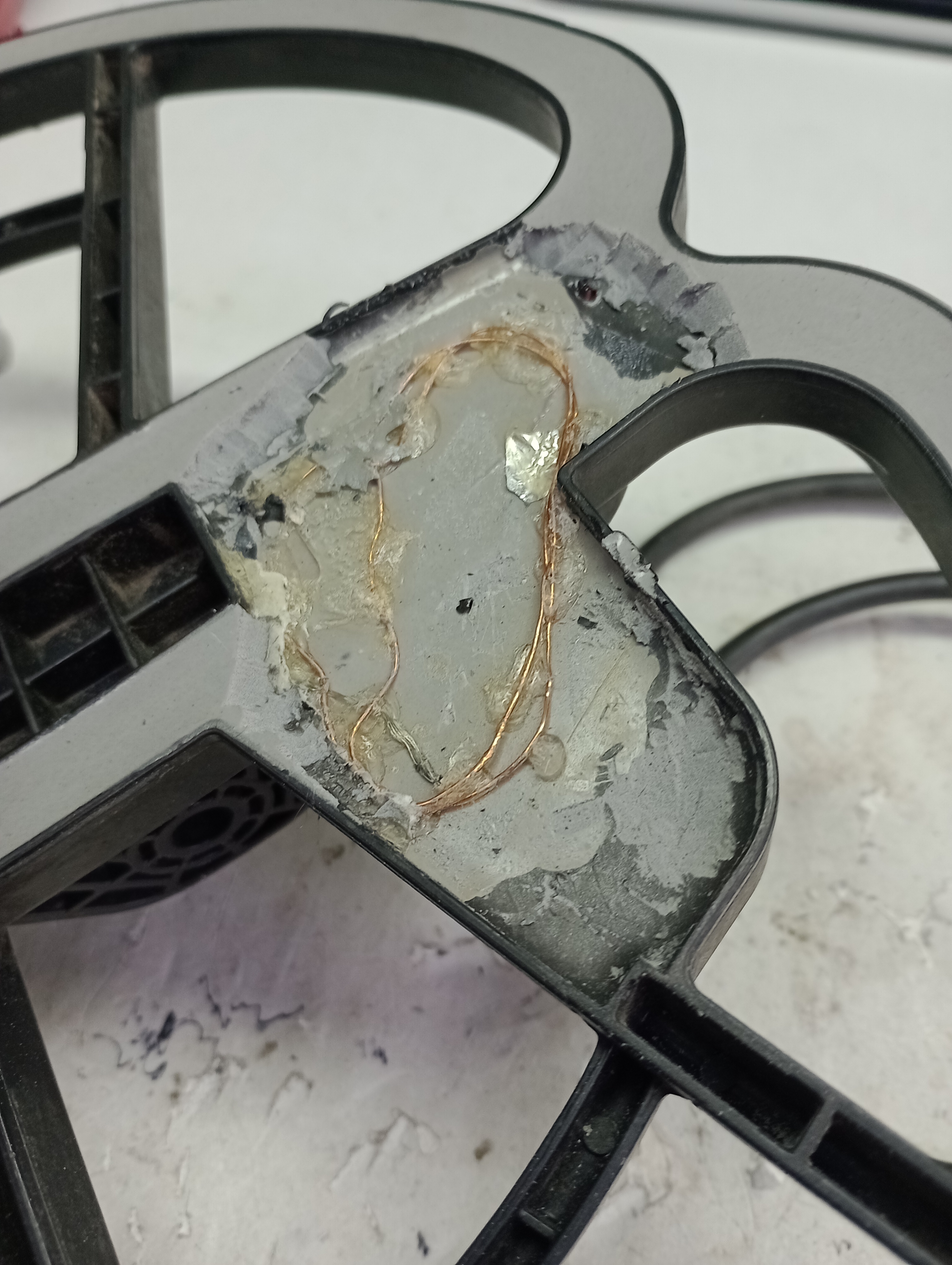

    І ось новий "пацієнт"
    Повністю відслоїлась заливка підошви від графітового екрану.
    Поновлюю графітовий екран, міняю кабель та поновій заливаю підошву датчика...

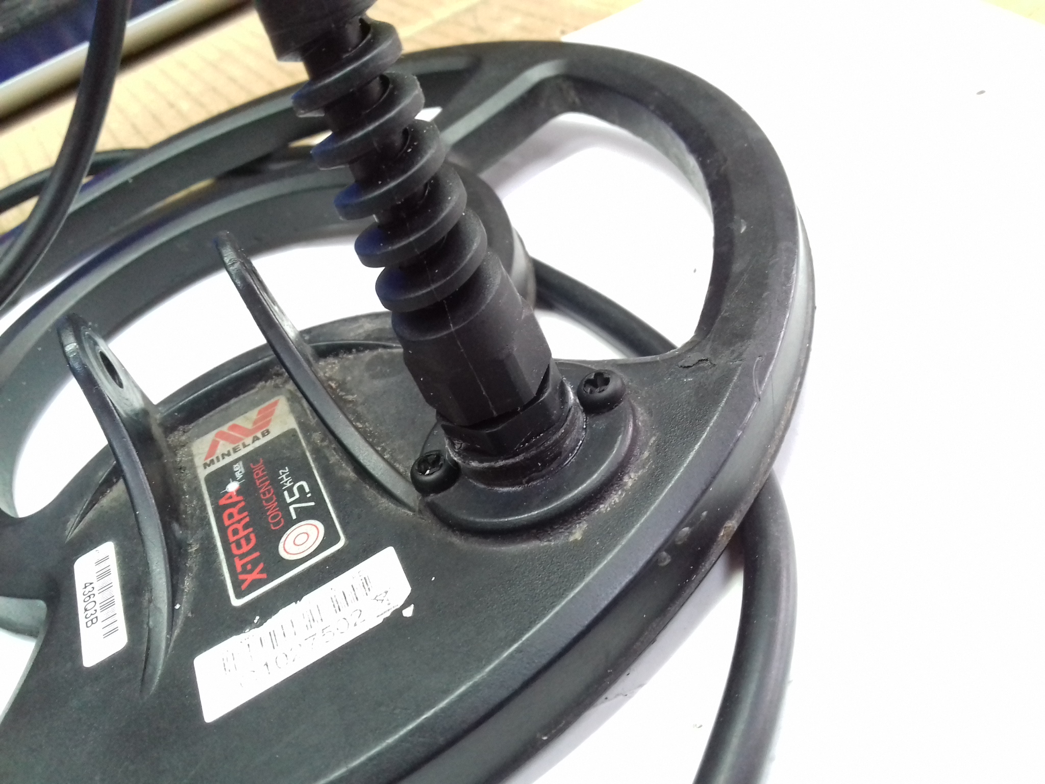

    Лікування "пацієнта" проходить успішно....
    Виточив проставку під гермоввод, та закріпив її надійнов відповідному місці....

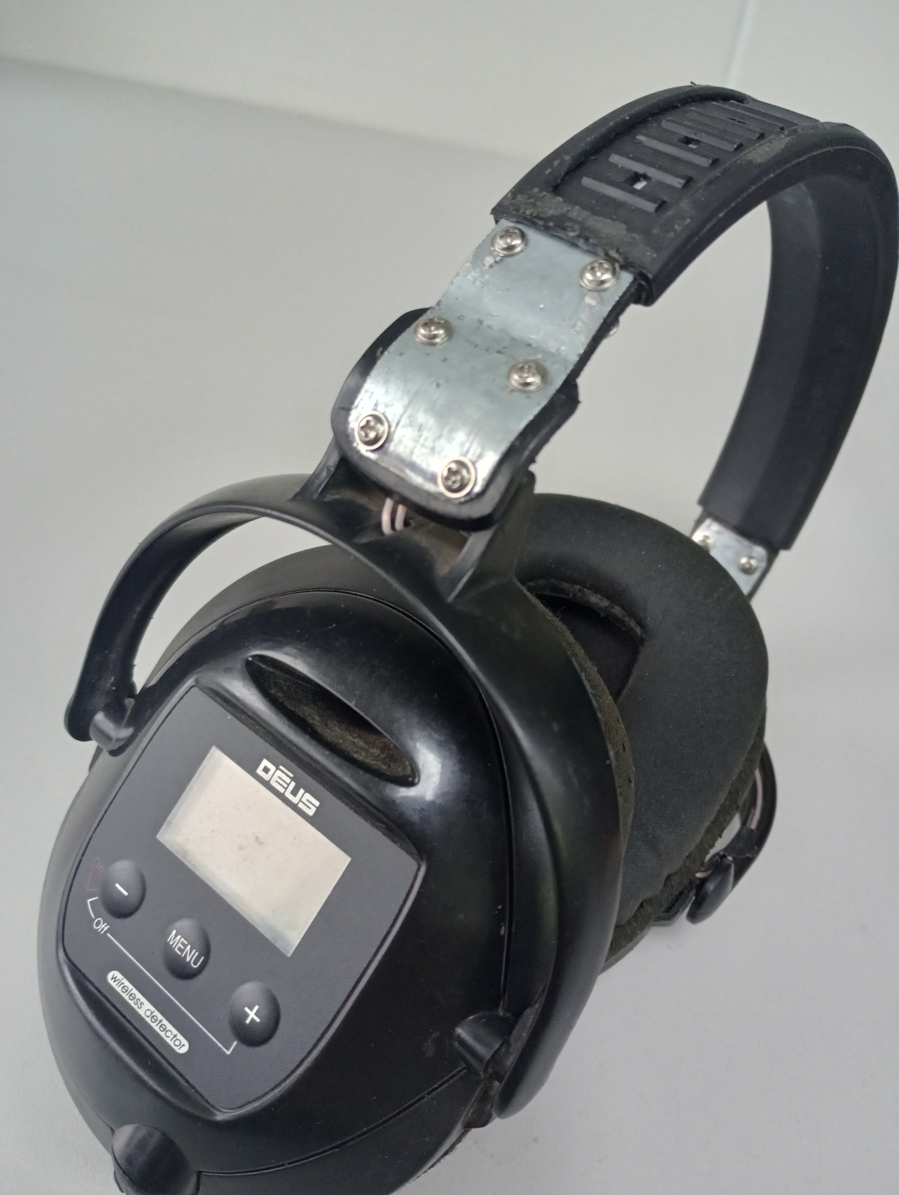

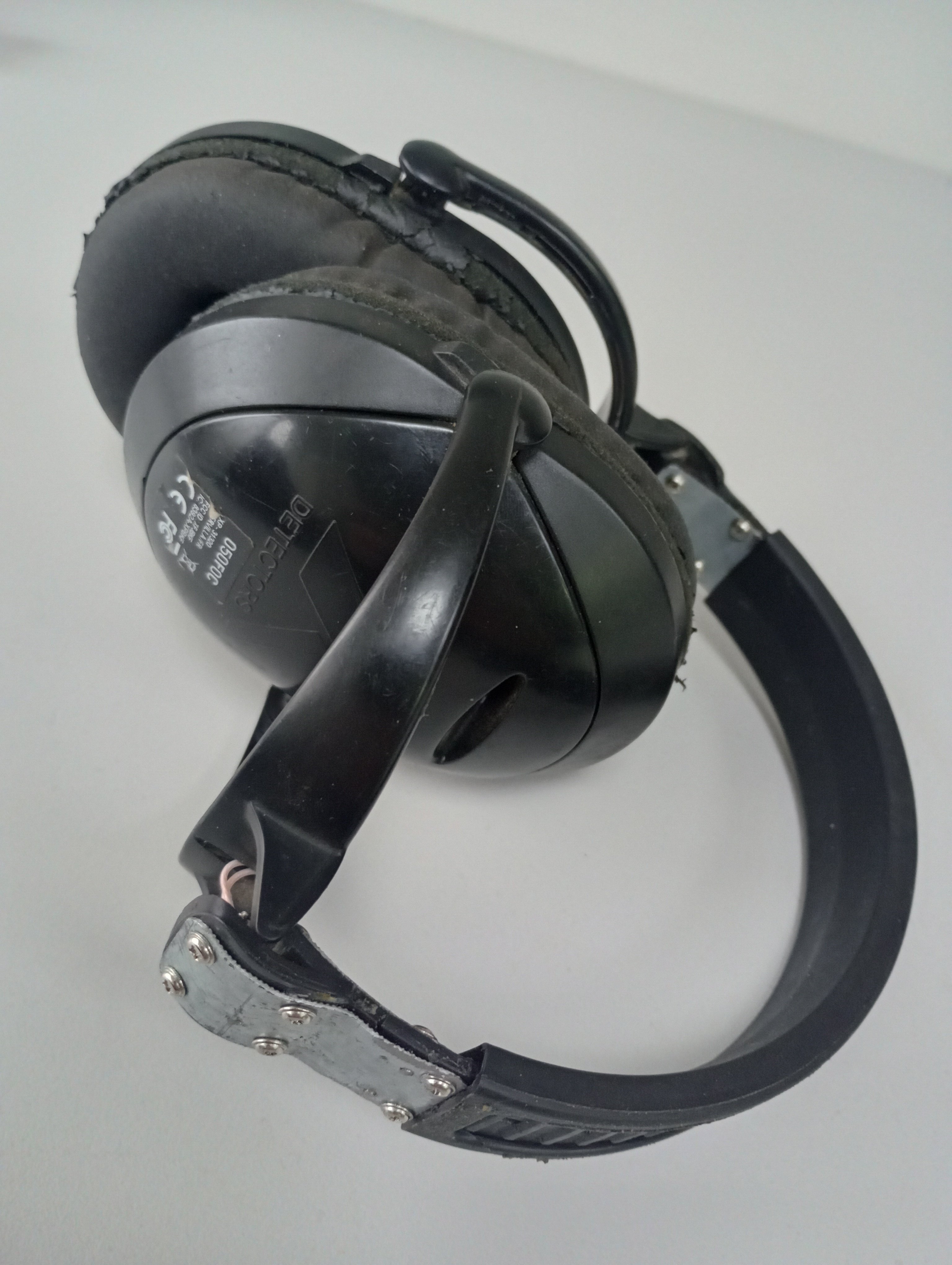

    Знов робота не проста, реставрація.....
    Вуха DEUS
