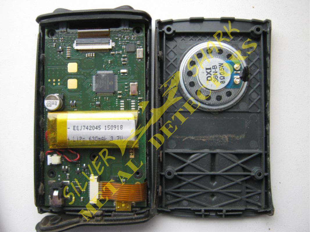

    Кому интересно, замена аккумуляторов в датчиках и пультах DEUS.
    Первый раз как говориться, немножко рука дрогнула).
    А так же чистка электронного блока.
    По окончанию работ, сделаю фото.
    Гарантия на роботу.

    Ось так виглядає по завешенні роботи.
    Дякуючи особливому способу реставрації, 100% герметичність гарантую.
    Заміна акумулятора в датчику може виконуватись не обмежену кількість раз.
    Гарантія, та післягарантійне обслуговування.

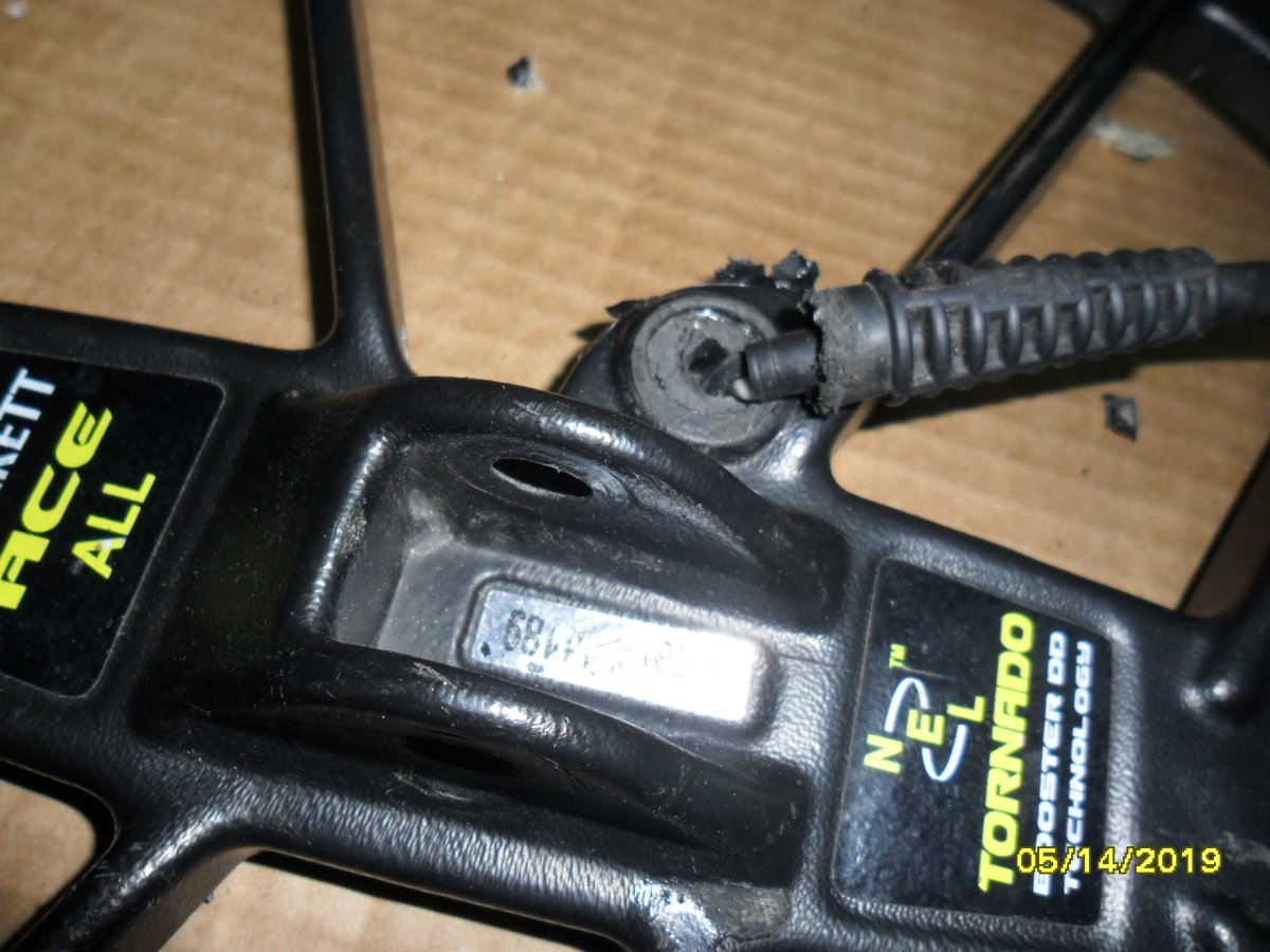

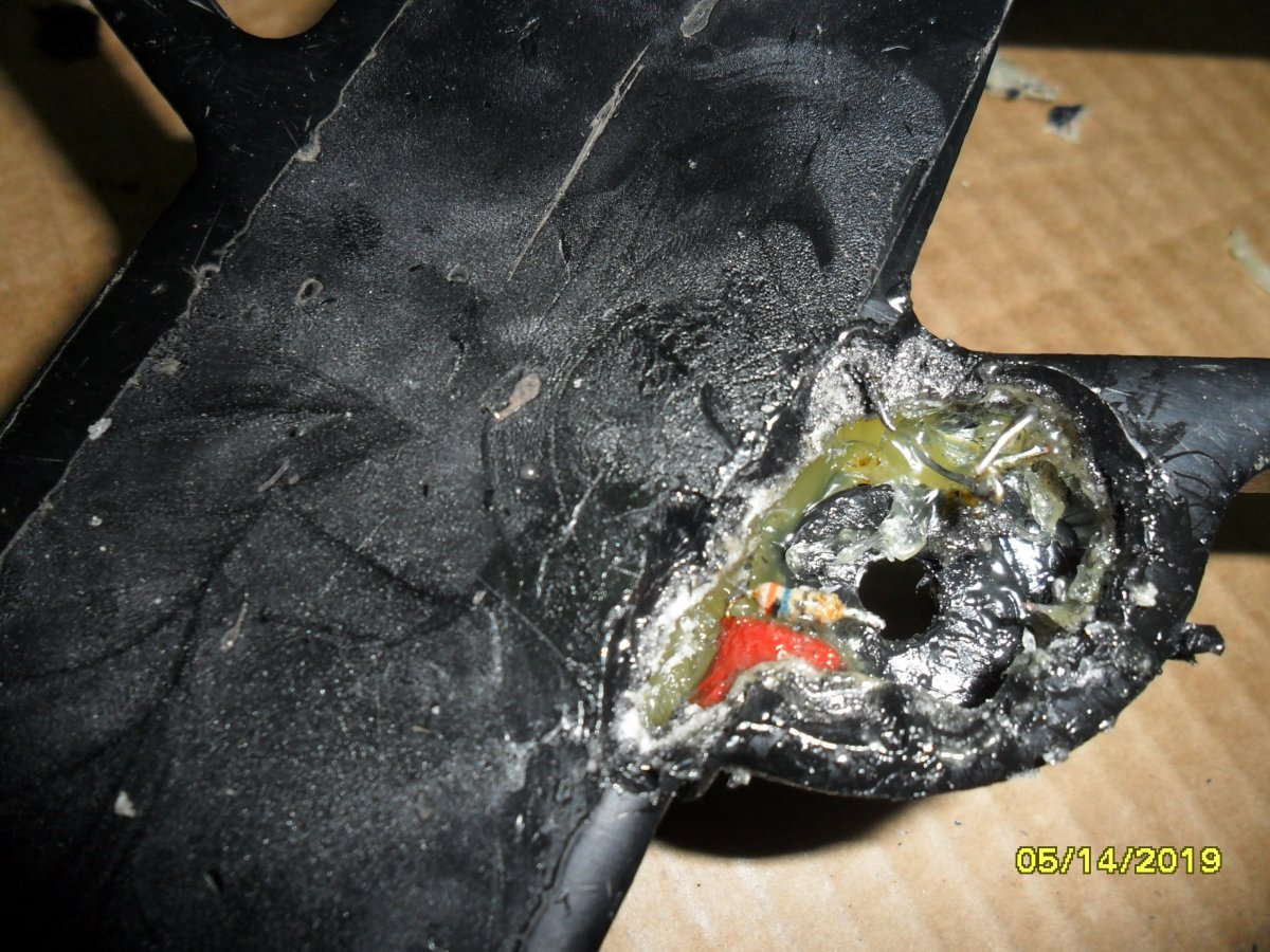

    Для тих, кому цікаво.
    Ось так роблять датчики, а саме монтаж гермоввода хлопці з NEL)).
    Місце, яке має бути максимально надійно змонтовано, залите термоклеєм)).
    І це не перший такий екземпляр.
    З пов.

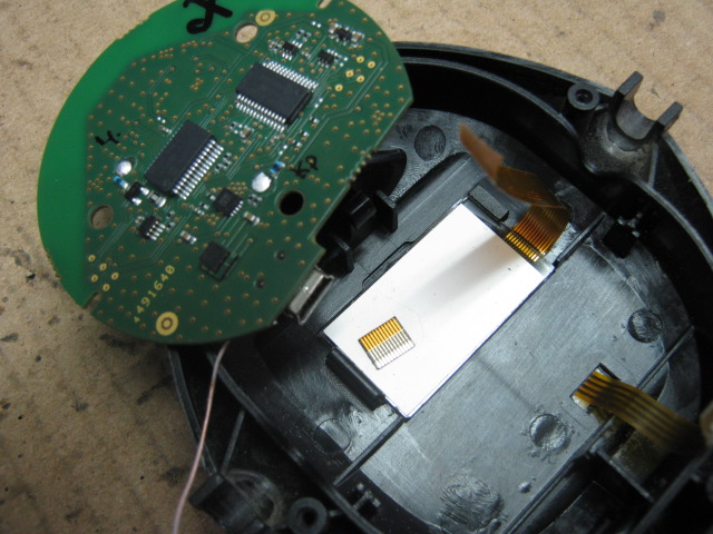

    Ось таку роботу прислали)), камрад вирішив самостійно замінити акумулятор в наушниках WS5
    від Deus.
    Але трохи перестарався, по відривав шлейфи.
    Реставрація пройшла успішно, все працює))

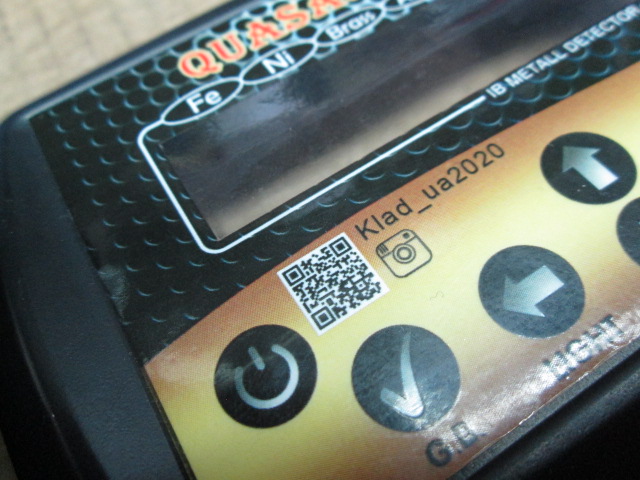

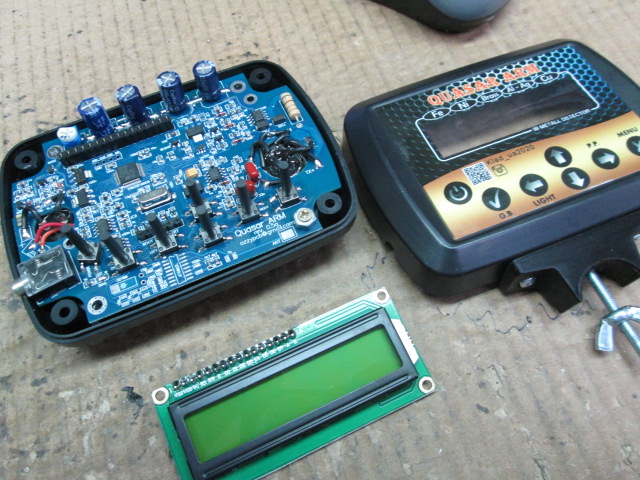

    Ось чергова "фірма")) нічого особистого.
    Народ має знати.
    Прилад придбаний не давно.
    Замовник попросив допаяти FM трансміттер.
    Плата на двох болтах, дисплей не прикручений, кнопки без ковачків, з часом продавлять наклейку....
    Із приємного- пайка елементів гарно зроблена, плата чиста, без залишків флюсу.
    Мабуть паяє один, збирає другий, третій продає....)))
    Див. фото.

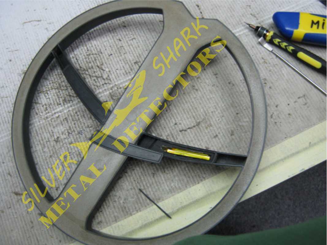

    XPGMP , котушки видають ложні сигнали, особливо при незначних дотиках до жорсткої трави. Чі можливий ремонт?
  22. Продавец praktik_1974
    praktik_1974 Stabsgefreiter
    260
    Доброго ранку.
    Потрібно дивитися все разом, а саме блок та датчик.
    Можливо обрив графітового єкрана, як що так, тоді заміна кабеля допоможе.
    А як що десь в середині датчика тріщина або ще щось, тоді тільки заміна датчтка.
    Вибачте, не правильно прочитав, у вас декілька датчиків, і всі ложнячать?
    З пов.

    У мене є 3 датчика , 2 з них виробляють ложні сигнали. Значіть блок в порядку. З прибором ходжу кожен день. Чі можливий ремонт датчиків без відсилання блока? З повагою.

  26. Продавец praktik_1974
    260
    Чисто візуальний огляд на наявність тріщин, та замір приладом на наявнічть обриву провода біля гермовводу, та в самому роз'ємі.
    А взагалі, в таких випадках роблю альтернативний датчик, звісно, як що це можливо.
