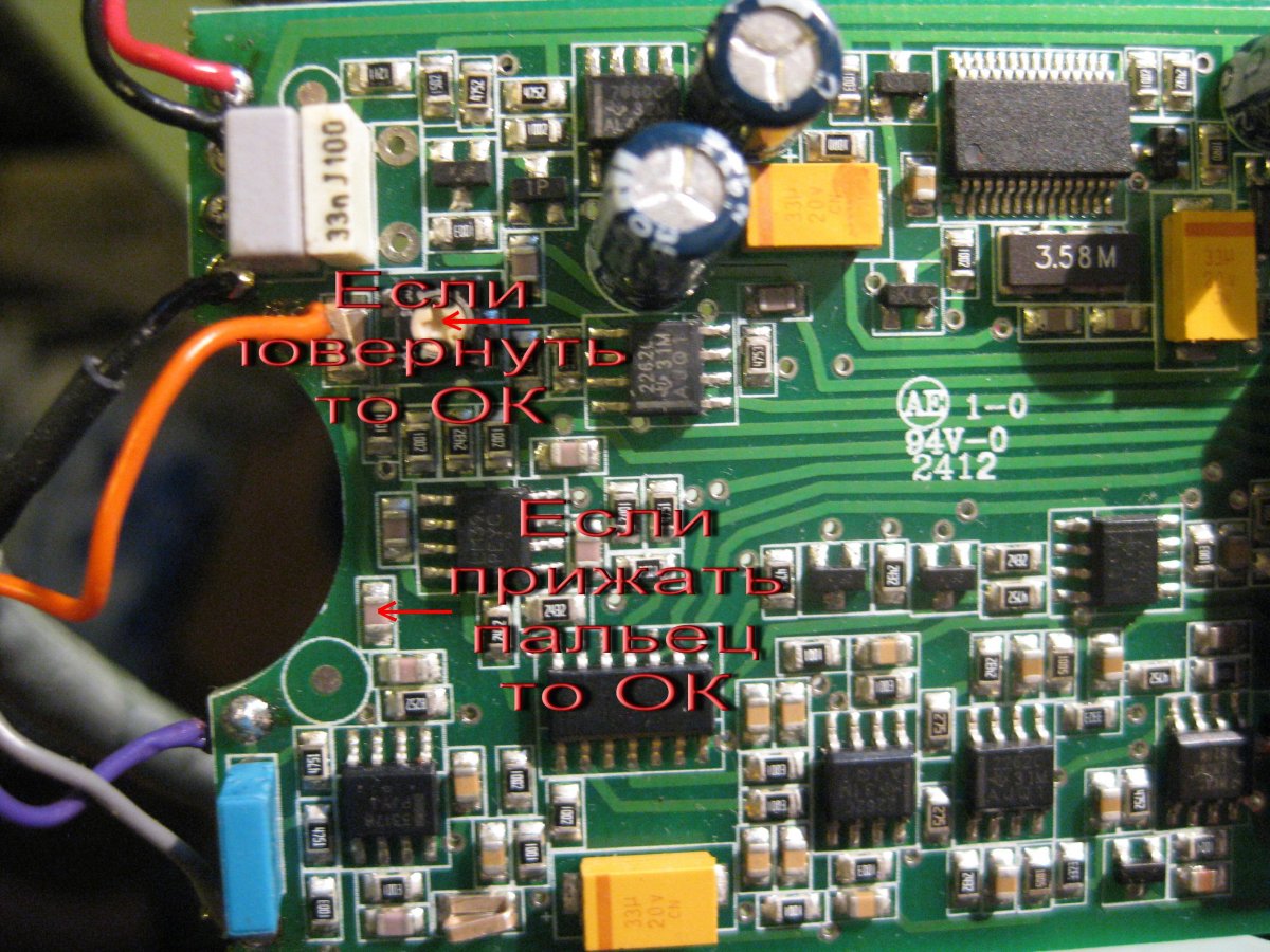

    работает только в режимах salt и all metal. В режиме norm постоянный громкий звуковой тон, ни на какие манипуляции с управлением не реагирует, в том числе и регулировка порога и чуйки. Из истории - на приборе меняли катушку. Прибор периодически глючил - то работал хорошо, то опять без режима norm. Подозрение на "холодную пайку" или микротрещину. пайка катушки выполнена с "соплями", провода держались на отдельных жилках - это устранено. На плате иных вмешательств не замечено, следов влаги нет. Межплатный шлейф прозвонил.
  17. himerssgans
    himerssgans Obergefreiter
    129
    лес
    Дополню - катушка стоит от микромакса.
  18. himerssgans
    129
    лес
