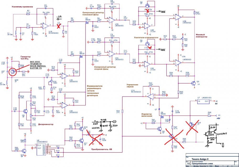

  20. Юра stalker
    Юра stalker Schütze
    15
    Здраствуйте, у нас с товарищем одинаковые тесоро теджон с катушками нел торнадо. При роботе с приборами ближе чем 20 м подойти один к одному нельзя, приборы начинают пищать. Что можно сделать.
  21. Travesil
    Travesil Stabsfeldwebel
    1.430
    driverland
    У меня на самодельном Тесоро было такое глянь в сторону транзисторов TX возможно сгорели хотя возможно схемы разные с моим.
    Сразу говорю нужно чтобы мастер проверил эту деталь я не спец только предпологаю.
