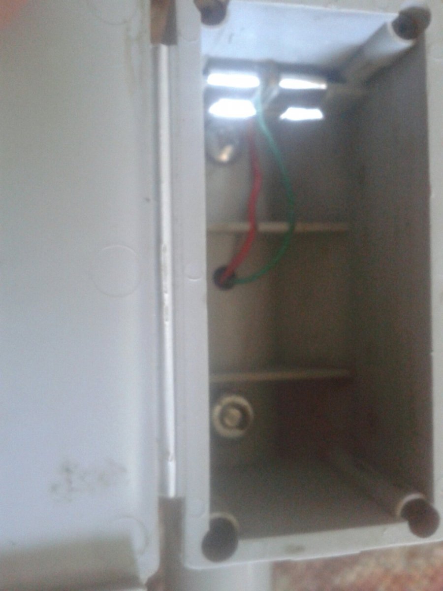

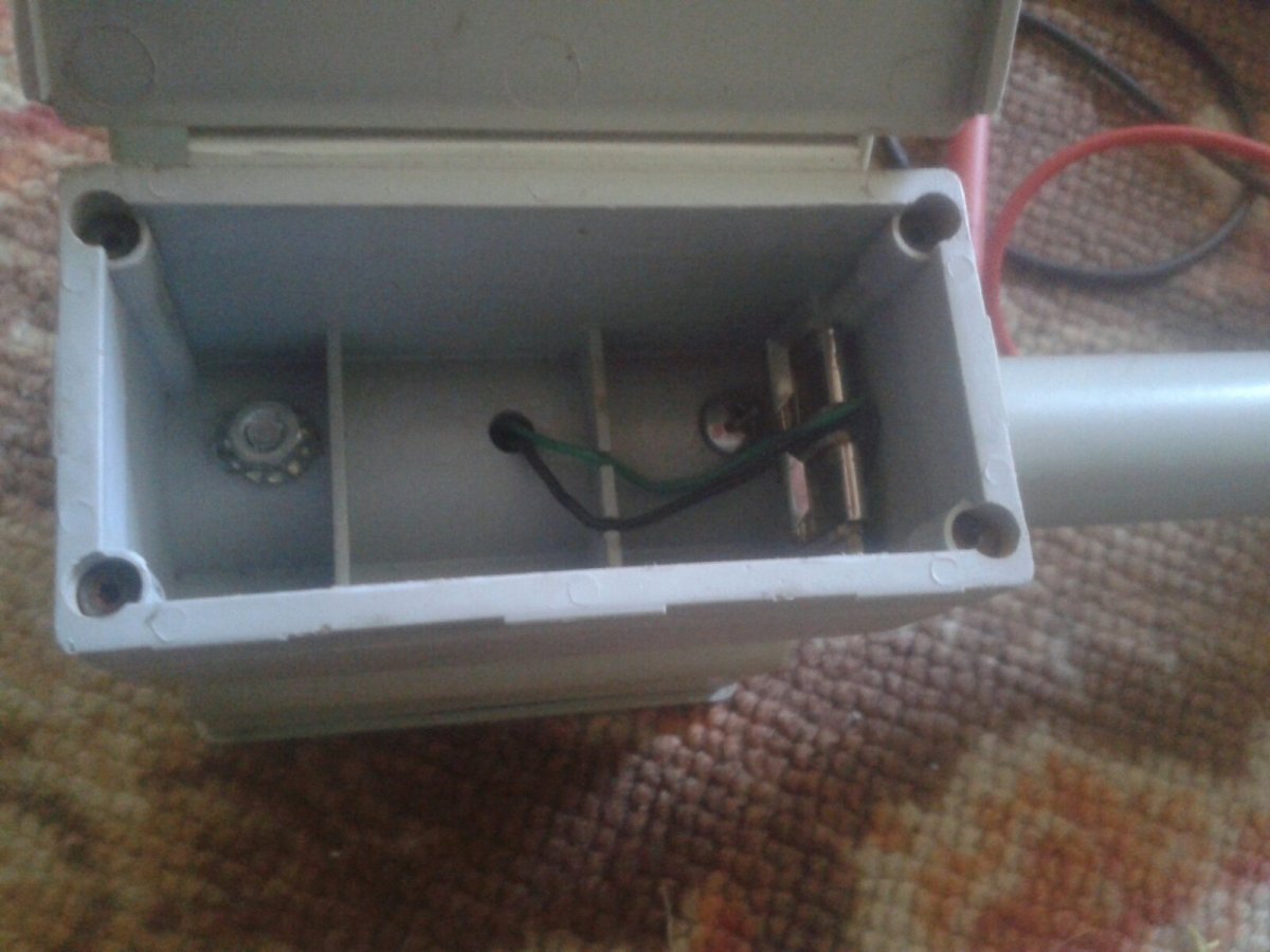

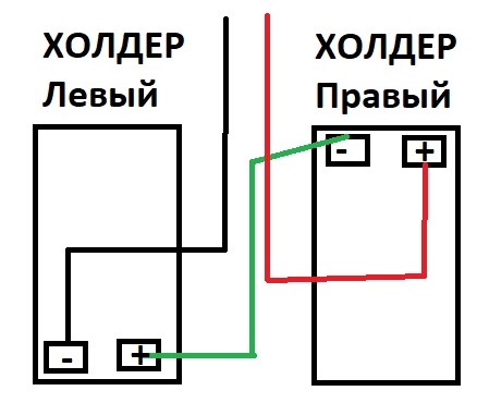

    Купил б.у. Tesoro Tejon, в одном холдере три акб по 4 вольта с перемычкой между пустой ячейкой для батареи, а другой холдер пустой с замкнутыми плюсом и минусом. Это правильно?Если я верно понимаю, каждая сторона блока питания подает по 6 вольт на плату?
  6. Продавец RaDevan
    RaDevan Oberfeldwebel
    2.067
    Kiev
    ну да, так у Вас же как раз 2 АКБ по 4 Вольта, 3х4=12
    Так что все гуд

    три акб по 4 вольта с одной стороны, а с другой стороны пустой хлдер с замкнутыми плюсом и минусом, которые идут на плату

    один холдер с тремя акб, красный и зеленый провода, а второй пустой с перемычкой. Перемычка должна быть направлена к плюсу с минусом?

    Смотрите, как устроено питание!
    С одной стороны 6ть Вольт, и с другой стороны 6ть Вольт, батареи включены последовательно, тоесть с одной шахы идет + к голове и перекидка на вторую шахту, во второй - к голове и перпекидка на первую шахту, так что все верно, у Вас было сделано.
    у Вас в шахтах, красный это +12 В, зеленый оьеденет -первой шахты с + второй, а во второй черный это - 12В

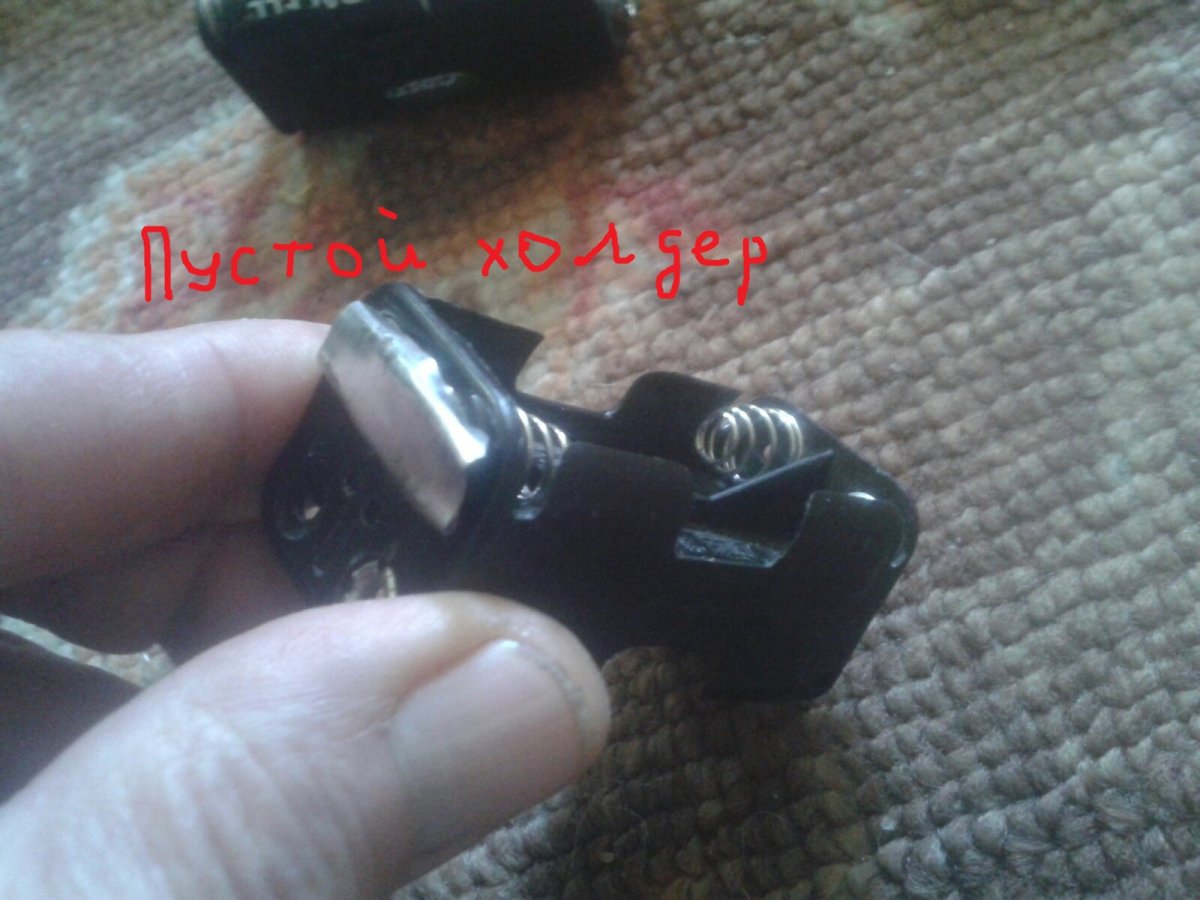

    в холдере три акб по 4 вольта, там, где красный с зеленым проводком, на клеммы подано 12 вольт. В другом холдере нет аккумуляторов, стоит перемычка между плюсом зеленым и черным минусом , на фото перемкнуты плюс и минус). Могу включить прибор, ничего не случится?

    Вот как это скомутирован:
    что бы запитатся от 3х акб по 4В надо, в правом ходдере вставляем 3 акб по 4 вольта последовательно, а в левом ходере коротим + и -

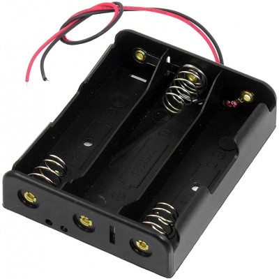

    Виталий Викторович, можно ли подключить три АКБ тип 18650, чтобы подать 12 вольт на плату?Есть ли в наличии холдеры для Tejon?

    Вітаю! Перепрошую, що втручаюсь. Можна підключити. Необхідний холдер на 3 аккум. 18650 (розмір 78 x 60 x 24 мм), він має поміститися в корпус під 3 аккум. 18650.
