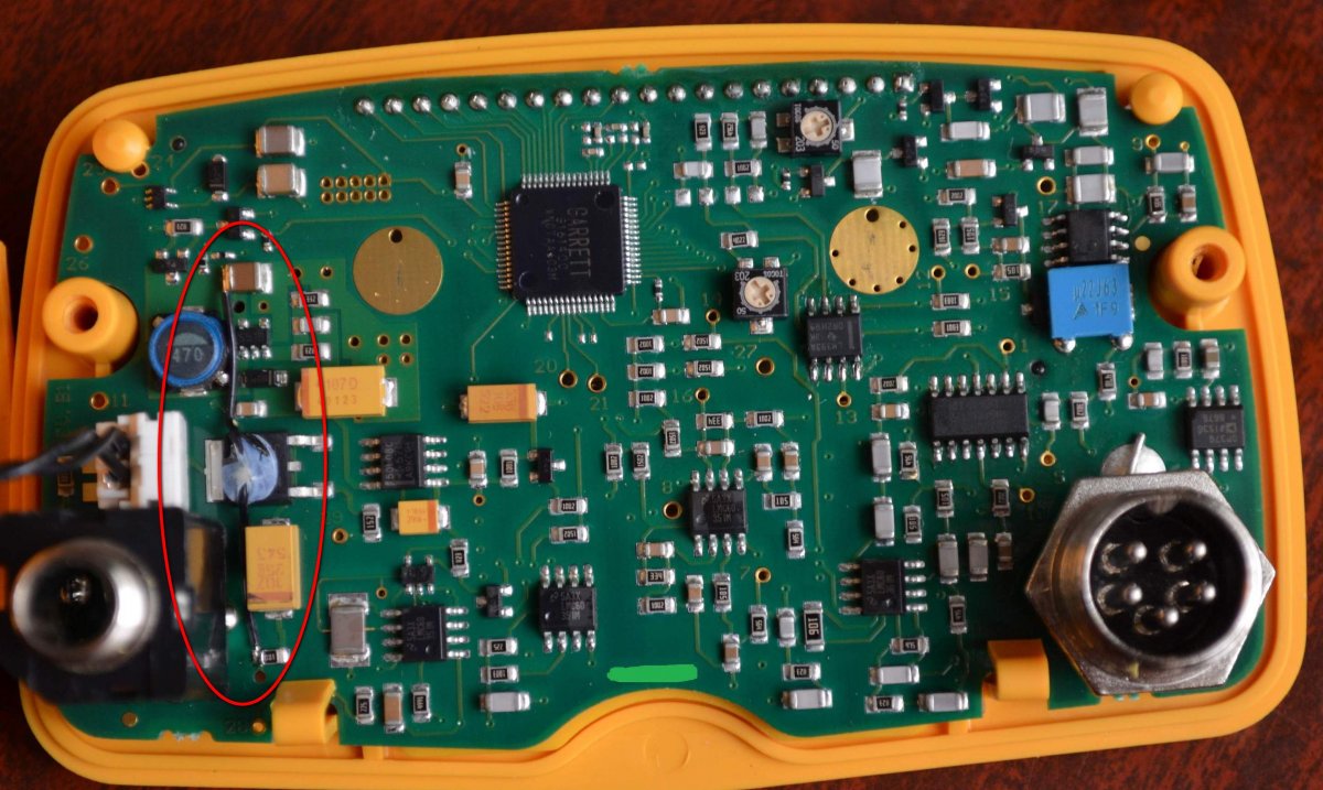

    Здравствуйте. Прошу помощи в определении неисправности ACE 300I. Проблема в том, что аська все металлы(включая железо) видит как один вид цветного металла т.е. всегда пищит одним тоном и цифровой показатель 72-78. Так же пищит(сходит с ума) с отключённой катушкой(может это норма). Штекер катушки раньше кто то уже ремонтировал, вроде как обмотки были припаяны не правильно т.е. экраны на 3,4 пине, сигнальные на 1,2 - перепаял наоборот. Прозвонил - одна чуть больше 30 Ом, другая около 4 Ом.
    Вот и возник вопрос: Кто виновник? Катушка либо блок? Если блок, то может кто то знает на какой элемент обратить внимание?
    Заранее благодарен.

    атушка должна звонить так:
    1 экран 4 цж -- 4 Ом
    2 экран 3 цж -- 30 Ом
  6. Ruslan Orsha
    Ruslan Orsha Schütze
    Беларусь
    Она так и звонится. Смущает, что между обмотками 650 кОм - норма ли это?
    Поинтер работает вроде как нормально. Облазил весь интернет, что то подобной проблемы не встречал. Вот и осталась надежда, на совет специалистов.

    Подкинул другую катушку - симптомы такие же. Значит проблема в самой аське.

    650 кОм между обмотками это ненормально, если, конечно, щупы пальцами не держите при этом. При отключенной катушке на каком делении чувствительности она успокаивается?

    Минус 2 деления от max
    Дело всё-таки не в катушке т.к. эту катушку на другую аську цеплял - всё ок
  10. Ruslan Orsha
    Беларусь
    Кстати, даже без катушки, когда бесится, всегда пищит одним звуковым тоном и цифровой так же в этом диапазоне 72-78. Глубину более-менее отображает нормально.

    Напряжения на плате в норме? +8 вольт присутствуют? Частота на ТХ какая генерируется?

    Я извиняюсь может за глупый вопрос, но где её померить и справится ли с этим мультиметр с частотомером? А в каких приделах должна быть?

    8 вольт в норме и 4 есть, 3.3 на МК. Мой частотомер показал около 7.800 кГц с катушкой, если без, то 12.50 Гц.

    В вашем случае у Вас какой то косяк либо в компараторе, лбо в синхронном переключателе, возьмите и тупо помеяйте
    LM393
    4016
    Вот эти две ИМС

    Спасибо всем за советы, проблема вроде как решена, но виновник не найден.
    Сперва решил прогреть феном эти ИМС (LM393 14016), может кто и откликнется - но безуспешно. Решил прогреть всю плату даже и MCU - появились положительные изменения. Думаю, надо пропаять плату напоследок с MCU (кроме питания), если остынет и всё вернётся значит заказываю эти ИМС. Обильно отмыл спиртом, и к удивлению есть реакция на разные металлы (обручалка-78, медь Екатерины II-96, посатижи(железо) - около 20 и другой тон звука) но, не знаю как было раньше.
    Но, после моих манипуляций, появились слабые хаотичные засветы некоторых не используемых сигментов дисплея. Не смертельно, но.... Вроде и пропаял дисплей и отмыл и просушил, но так и осталось. Наверное угрел или спирт г... попал между слоями жк.

    Ace 300i - що це за перемичка, для чого вона? На деяких платах цієї моделі вона є, на інших - немає.
