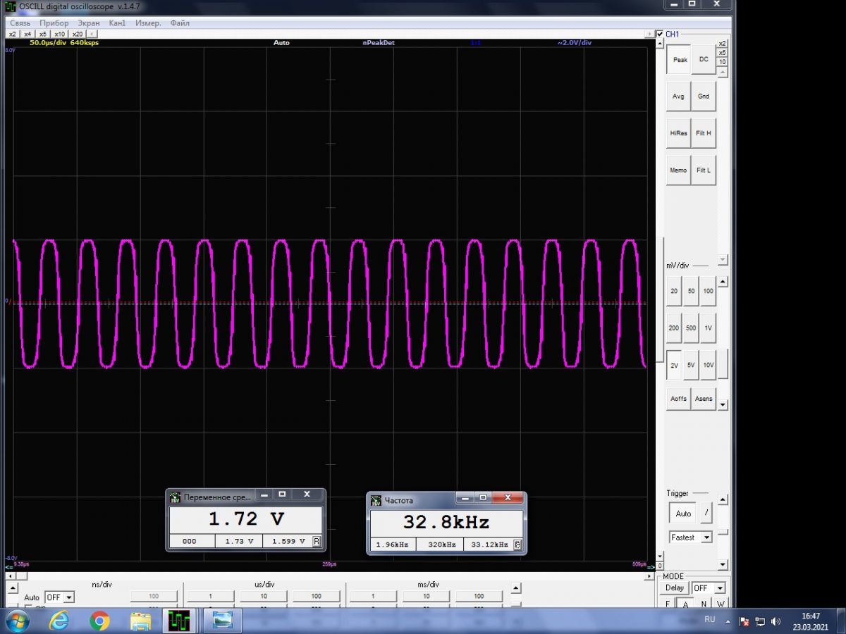

  6. pachaew
    pachaew Schütze
    подскажите пожалуйста не включается асе350 . после нажатия на кнопку включения появляются напряжения 8 и 4 вольта но ни на экране ни в динамике изображения и звука нет. повторное нажатия на кнопку не выключает напряжения питания
  7. Продавец RaDevan
    RaDevan Oberfeldwebel
    2.067
    Kiev
    проц подвис, попробуйте проверить генерацию, на кварце
  8. pachaew
    pachaew Schütze
    спасибо за ответ. померил на резисторах выше кварца частота 32628гц и уровень около 1.96 вольт
  9. Продавец RaDevan
    2.067
    Kiev
    та нет, это делается не вольтметром, а осцилографом(( надо глянуть при старте детектора, появляется там генерация или нет
  10. pachaew
    pachaew Schütze
    генерация после включения есть
  11. Продавец RaDevan
    2.067
    Kiev
    замените конденсаторы которые рядом возле кварца, там по 27пик
  12. pachaew
    pachaew Schütze
    Замена конденсаторов ничего не дала.амплитуда генератора осталась прежней .
    minitarn3838 подобається це.
  13. Продавец RaDevan
    2.067
    Kiev
    Попробуйте снять ЦП, почистить и припаять обратно, так же надо проверить наличие генерации а средней точке резисторов которые выше кварцв, там 1Мом и 100К вроде, и наличие генерации прямо на ножке ЦП
  14. pachaew
    pachaew Schütze
    Сдул и запаял похоже он уже своё отработал.
  15. Продавец RaDevan
    2.067
    Kiev
    почему то имено евро ася, иногда проц приказывает долго жить, на асе250 это случается раз на пару тысяч приборов, а вот с евро у меня было, что просто менял экран человеку и проц крякнул, пришлось менять ЦП((( кстати на всякий случай попробуйте демонтировать эран и посмотреть стартонет ли без него, демонтаж лучше всего проводить сплавом розе и не сильно перегревайте стекло ибо кристалы поплывут.
