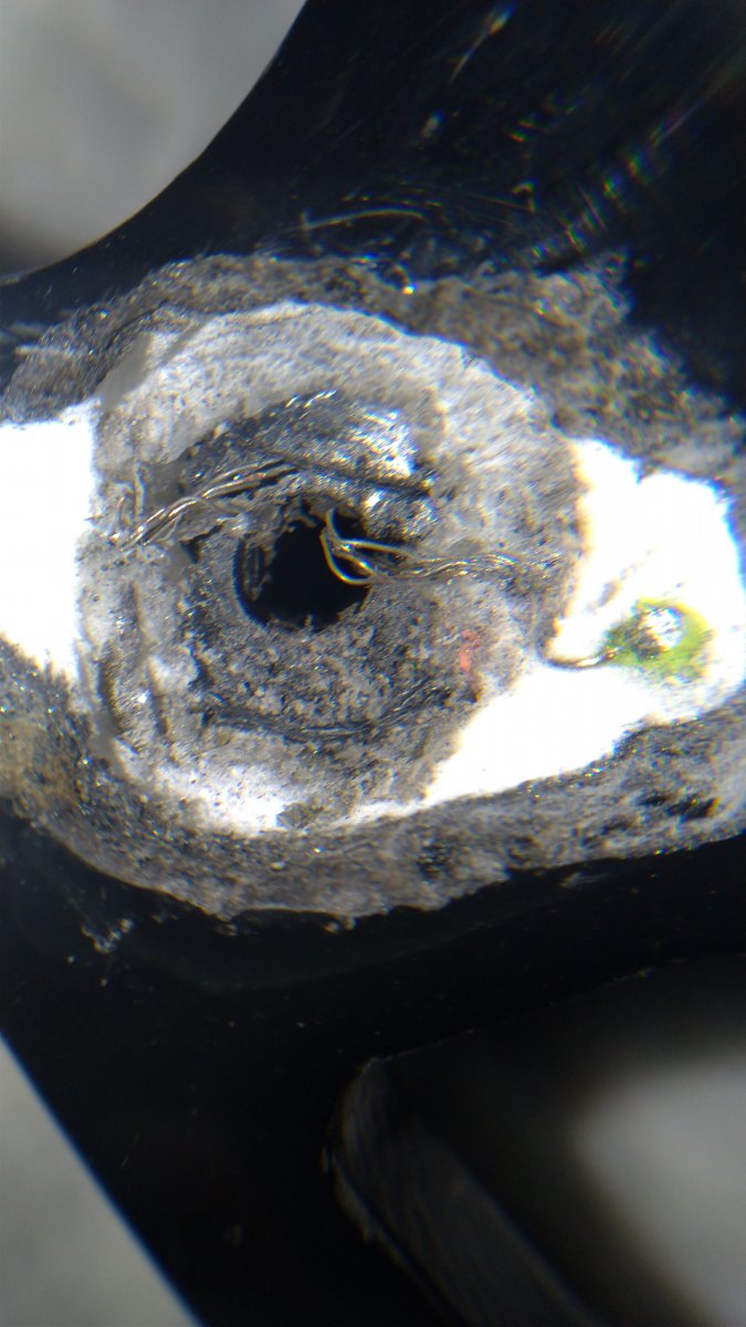

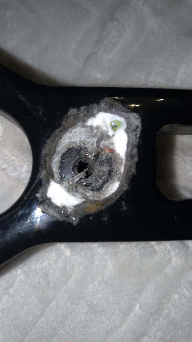

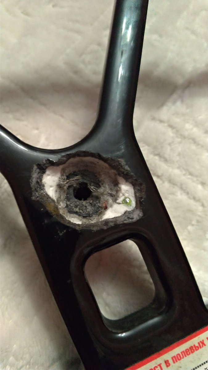

    Вирішив відремомтувати сам катушку нел шторм від гарета ат про.
    Проблема-переломаний провід в згині входу в катушку.
    Розковиряв паяльником навпроти штекера.Кабель вийняв.
    Зробив паузу...думаю..підскажіть будь ласка як відділити кінці обмотки від заливки?

    Ковыряя паяльником Вы ещё больше можете ей навредить, там ещё конденсаторы внутри и сопротивление, а провод на приёмной обмотке диаметром всего 0,18 мм, его очень легко повредить не заметив его присутствия, так как компаунд непрозрачный...
    И ещё повезёт, если провод на передающей обмотке использован медный, так как в последнее время Нел используют алюминий, который обычными флюсами припаять нереально...
    Размягчать компаунд посоветую феном термовоздушной паяльной станции при температуре не больше 200 градусов, в зависимости от потока можно и меньше, так как может и пластик корпуса расплавить... И обязательно под вытяжкой, испарения эпоксидки при нагревании ядовиты.

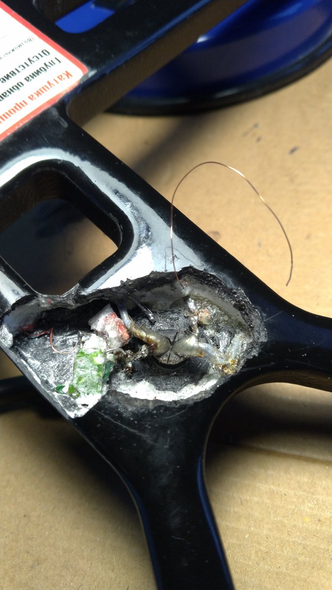

    Добрий день!

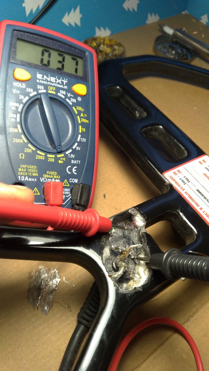

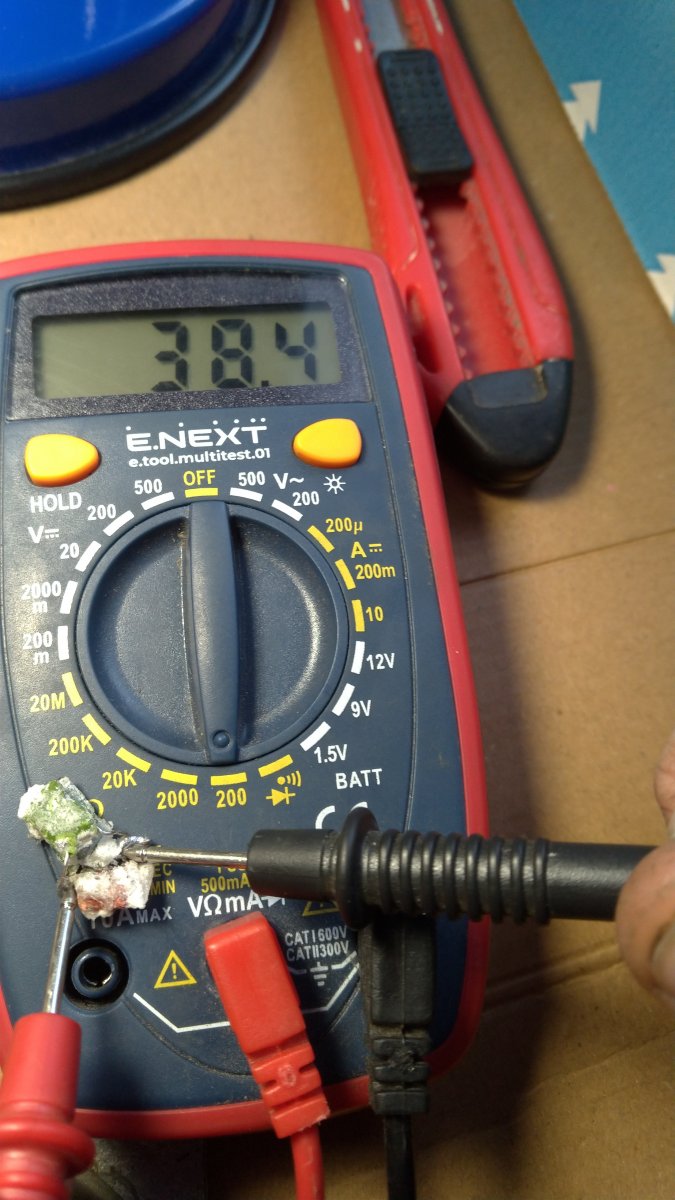

    Ось результат пошуку обмотки Rx.

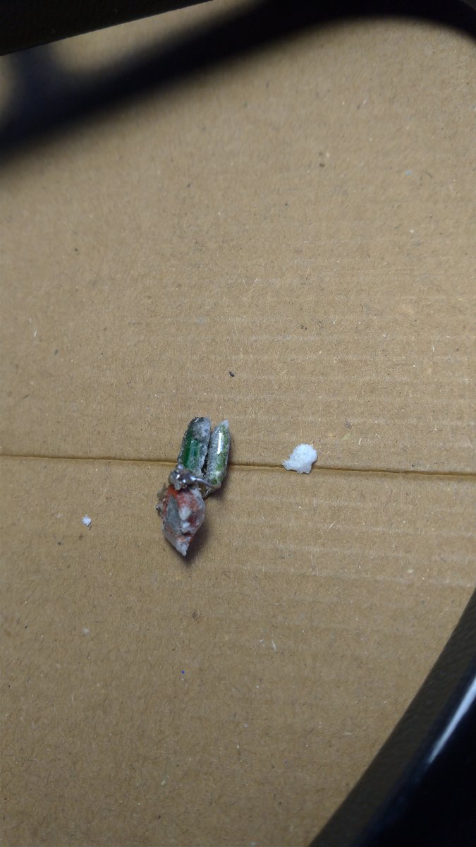

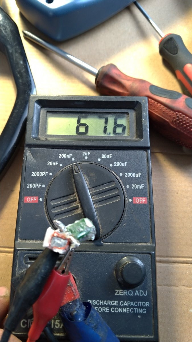

    Обмотку знайшов,показує 37 Ом,але коли приєднав послідовно конденсатори і підключив катушку до блока ,результату нуль..плавающий сигнал з вді 65 на золоту обручку,мідь зовсім не баче.

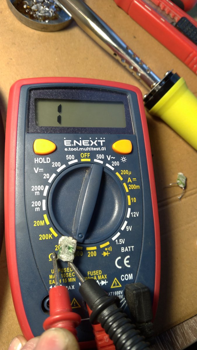

    Я так розумію конденсатори коротнули ,як нагрівав феном.Один зелений дзвониться накоротко.Підскажіть будь ласка які там стояли по параметрах?
    І ще цікавить що це за провідок зверху обірваний,я його подовжив,але куди приєднати його не наю?

  19. Продавец RaDevan
    RaDevan Oberfeldwebel
    2.067
    Kiev
    поставте 2,2nF, а если будет все равно плохо, тогда еще добавляйте по 1nF, пока не выровняется ВДИ по меди!!
    И важно подключить правильно обмотки, это проверить егко, пинпоинтер строго по центу!

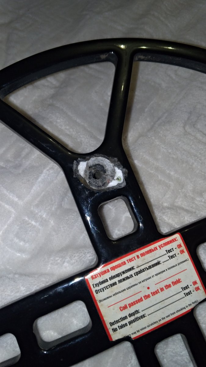

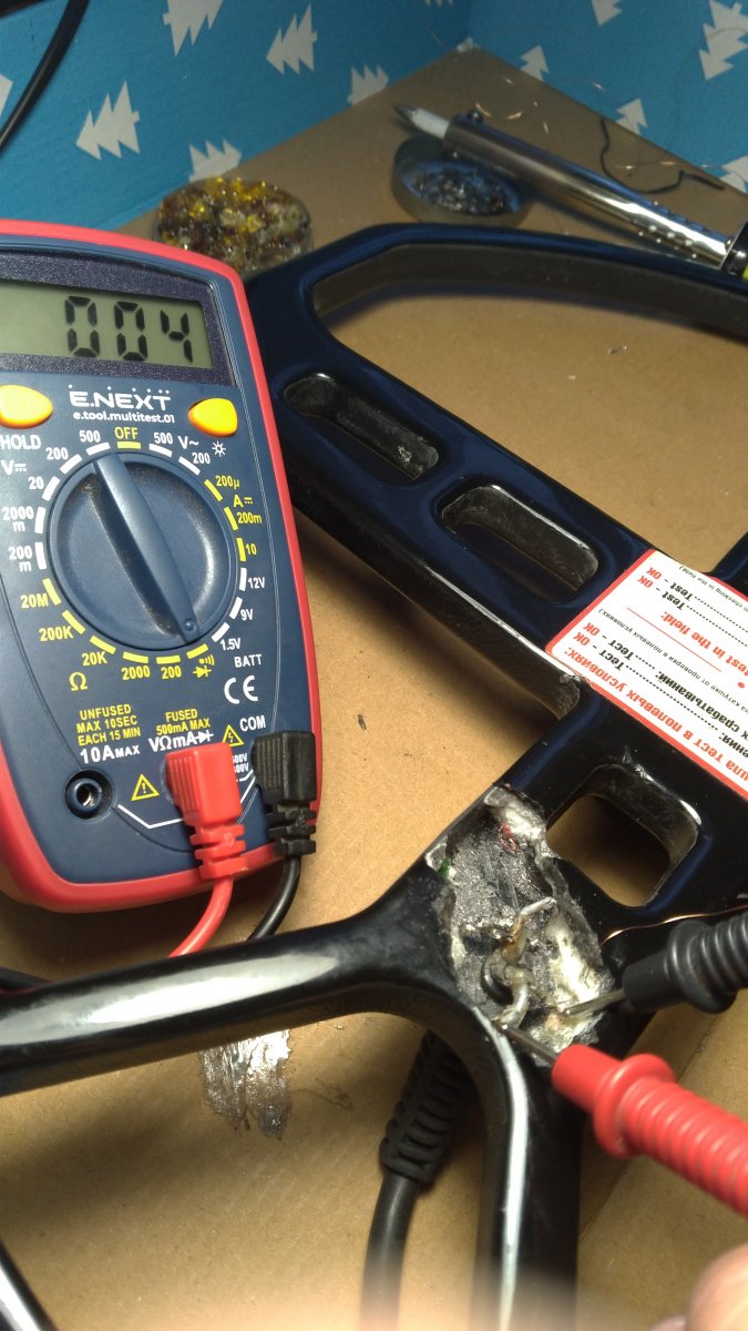

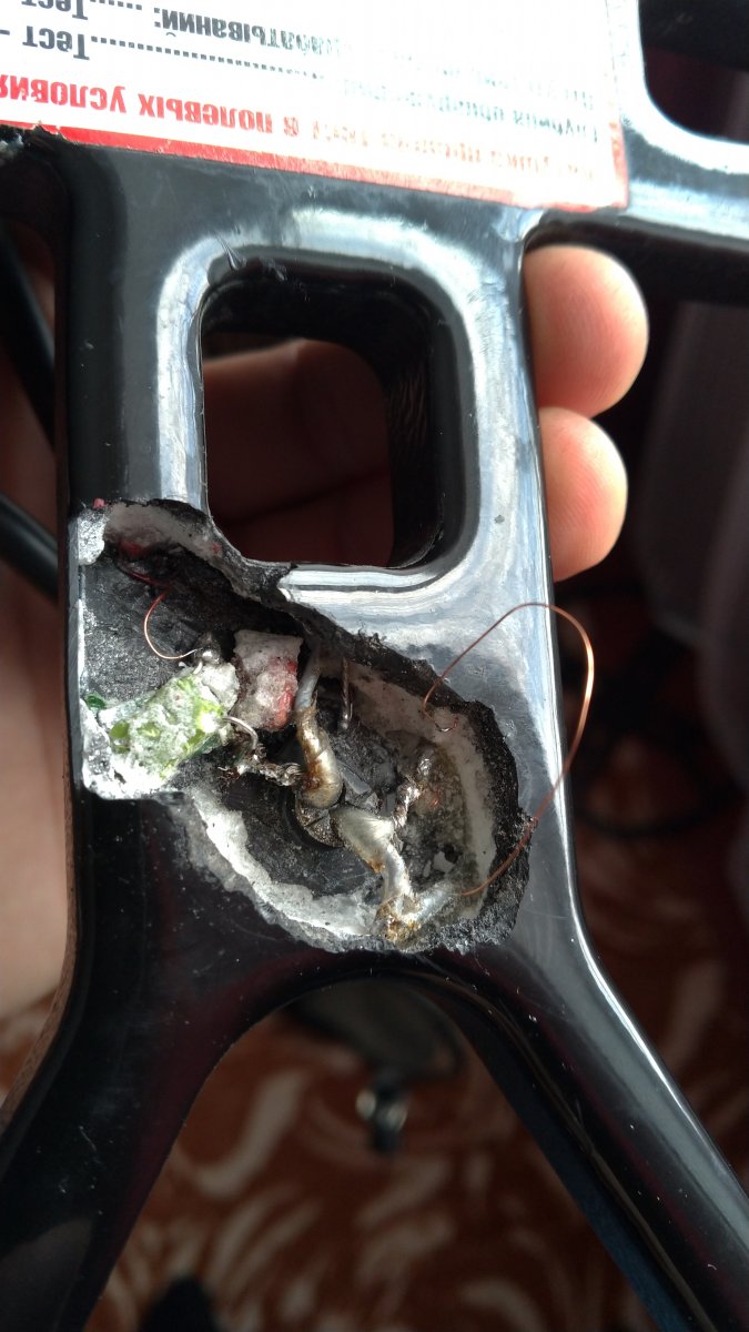

    Знайшов причину чому плавав сигнал,не правильно під'єднав обмотку Rx,поміняв місцями-запрацювала катушка.Але на 5 коп Катерини(мідь) ледве дотягує 35 см по повітрі.
    Останнє редагування: 13 бер 2021
  23. kagos
    kagos Stabsgefreiter
    531

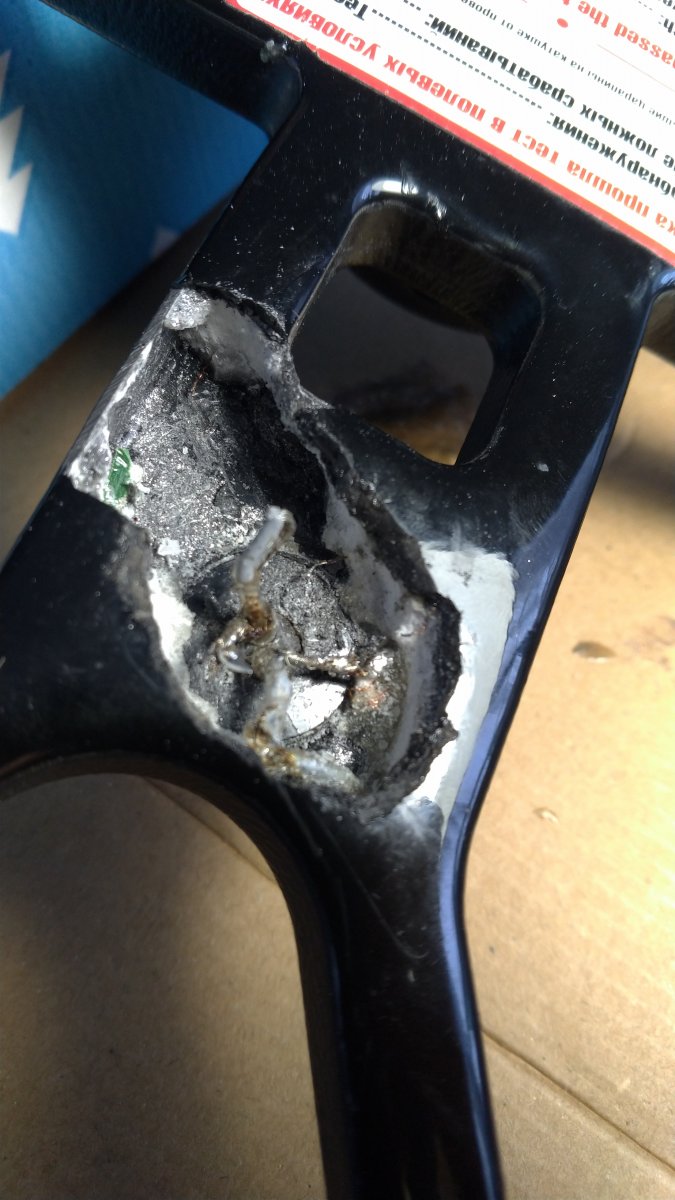

    розковиряв,але резистора який послідовно до конденсатора я не замітив,було припаяно паралельно 3 кондьора,послідовно до обмотки rx.

    Не заметил сразу, что это от Ат Про катушка, резистора там нет, вроде, если что Виталий поправит меня :)
    По поводу чувствительности на медь, то это же Ат Про, частота 15 кГц, откуда там чуйка на медь? На 5 копеек СССР проверьте, скорее всего будет больше 35.
    Главное поставить фазу на место, подбирая конденсаторы... Какие цифры на пятак Екатерины у вас сейчас показывает прибор?
  25. kagos
    531
    так ви праві на рахунок ат про і 15 кгц,пьятак вді на 96 підігнав конденсатором.
    По відстані десь 45 см.
    Думаю можна вже заліплювати.
  26. kagos
    531
    Таким заливати можна?
