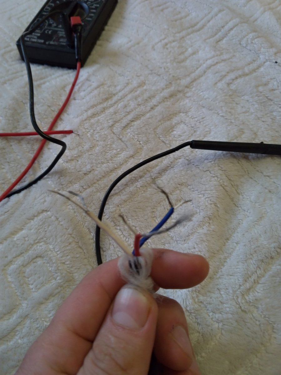

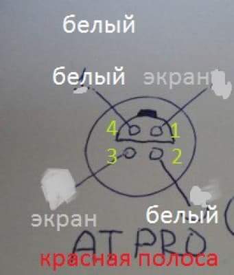

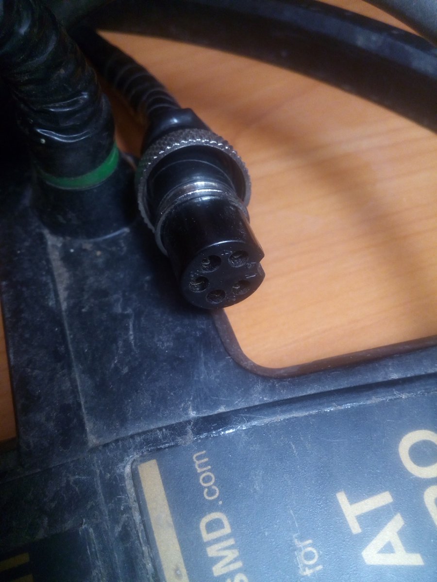

    Может кто подскажет как присоеденить
    штекер катушки марс тайгер в гарете ат голд?Звонится только один красный провод-6 ом,остальные молчат.Если ТХ обмотка(передатчик)1-4 провод,тогда как с остальными быть?Остается два розьема папа-папа(RX 2-3),а есть две пары проводов?

    "Марсиане" в конце концов закупили хороший кабель из трех отельных коаксиальных линий. Но и тут умудрились нахимичить - в датчиках, где три пары избыточны, они просто обрезают одну пару, и разводят две оставшиеся, хотя, конечно, запараллелить лишнюю на Тх было бы более изящным решением. Т.е. одна пара у вас скорее всего просто обрезана и не используется. Линия Rx у вас, видимо в обрыве. Стандартная распайка по вашему рисунку 1-4 Тх 6ом., 1-земляная шина, оплетка. 2-3 Rx, 30 ом. 3 - оплетка.

    Спасибо.
    У меня до этого была катушка нел торнадо и звонился только ТХ-6Ом,но катушка была робочая,RX точно должен показывать 30 Ом или может в схеме он идет через конденсатор?Не могу найти схемы в нете по катушке марс:-(

    Те, что мне попадались, звонились напрямую. Но страсть нашего народа к техническому творчеству неизбывна, могли и втулить кондер. Значит прозвоните в режиме проверки конденсаторов (большинство мультиметров его имеют). При обрыве ёмкость цепи (по кабелю) будет +/- 70 pF Если измеренная ёмкость сильно превышает указанную - конденсатор есть. Еще лучше, если у вас есть ESR-метр - полное сопротивление (импеданс) цепи на 90% покажет сопротивление обмотки, если линия цела.

    спасибо,у меня дешевый тестер.А если подать напряжение от батареек на обмотку?

    И что вы в результате хотите там увидеть? конденсатор не проводит постоянный ток. Обрыв тоже. Собственно, обрыв - это тоже конденсатор, только очень маленькой ёмкости.

    да ,наверное надо только на емкость проверить.
