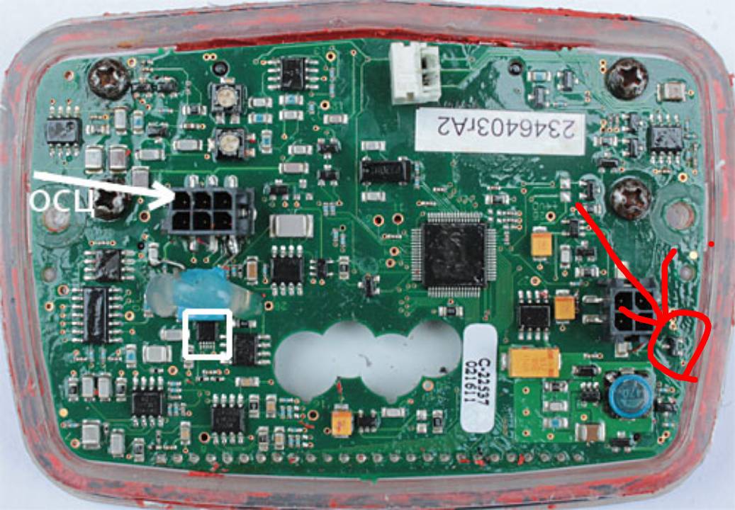

    Добрый день. Может кто то подскажет маркировку транзистора?
    At pro.

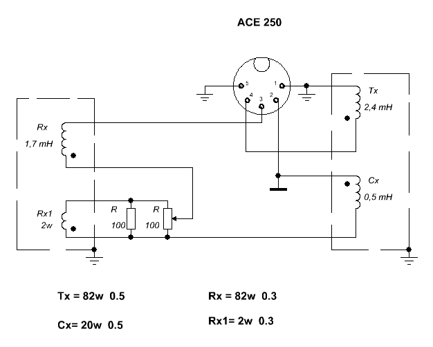

    Добрый вечер! Помогите, пожалуйста, с распиновкой штекера родной котушки на Garret Ace 400i. Оторвались провода, а где какой был не понятно. Заранее благодарен.

  6. Дмитрий Слобода

  7. Lopata
    Lopata Oberschütze
    143
    IRLML6402
    663 подобається це.

    Всем снова здарсе!
    Да все верно транзистор в посте выше подходит как замена оригинальному на старт прибора.
    В оригинале стоит транзистор который у нас увы не купишь(((

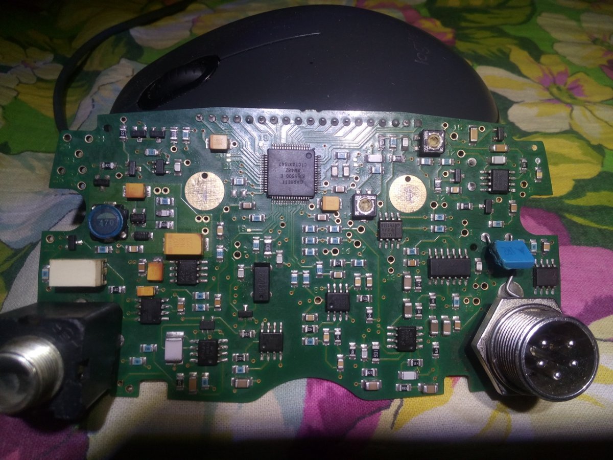

    Всем привет,попался недорого блок евроаси,хотелось бы отремонтировать,есть из г.Днепр тут мастера?сам не разбираюсь особо,визуально -отсутствует конденсатор 150nf(приемник?),второй 100 nf оплавлен скраю(передатчик?).Были кое где окислы,спиртом подчистил.Как то можно прозвонить МП?)
  15. Продавец RaDevan
    RaDevan Oberfeldwebel
    2.067
    Kiev
