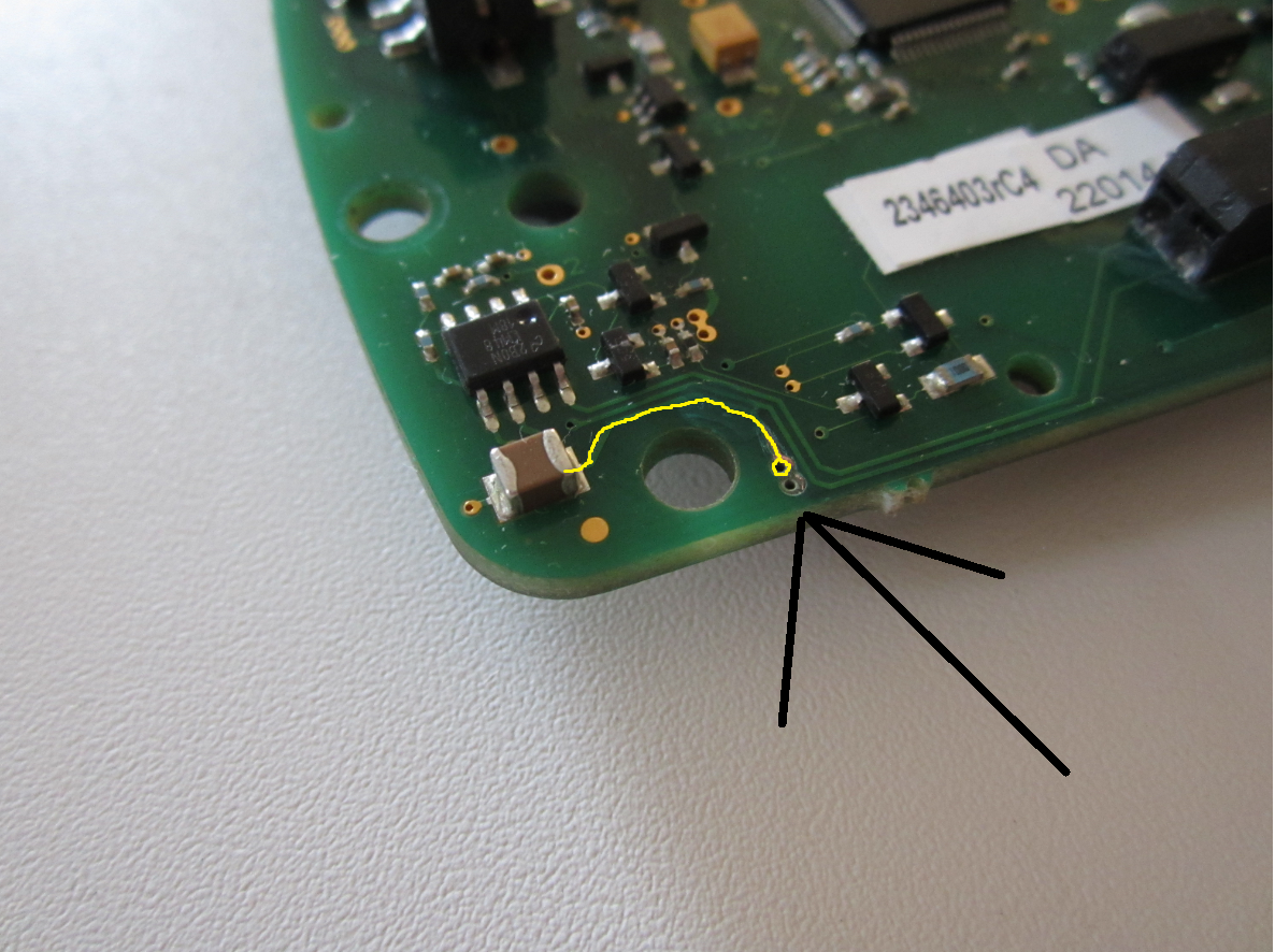

    Перевірив. Приложив один щуп тестера на одному боці плати а другий на протилежньому. Тишина. (я правильно робив ?)

    Перевірив, там все ідеально чисто, ніяких слідів окислів.

    Паяти(Дорожка ціла від отвору до конденсатору або то запобіжник не дуже добре бачу..

    Дорожка ціла повність навіть до самого отвору, не вистачає лише по кругу отвору.

    Повинен бути контакт доріжки і отвору як на фото..Другий отвір то окремо

    Є перевірив тестером, на дорожці лише лак частково знято.

    Щось мене муляє що під кнопками можуть бути закислі контакти....

    Пробуйте пропаяти гірше не буде..Але легкоплавкий припій і гарний флюс..

    Якщо я зрозумів правельно то облудити дріт по можливості щось таке зробити в середині отвору, вставити дріт в отвір та розплавити припой ?.

    Так.

    Якщо там було з'єднання з внутрішнім шаром - вже нічого. Просто пропаяти може не допомогти - треба вести у отвір переходу добре залуджену мідну дротинку з безвідмивочним флюсом(або ніжку електронного компоненту) відповідного діаметру і добре пропаяти з обох боків.

    Дорожка и переход, это питание микросхемы усилителя звука.
    Если даже там обрыв, на включение ни как не влияет.
