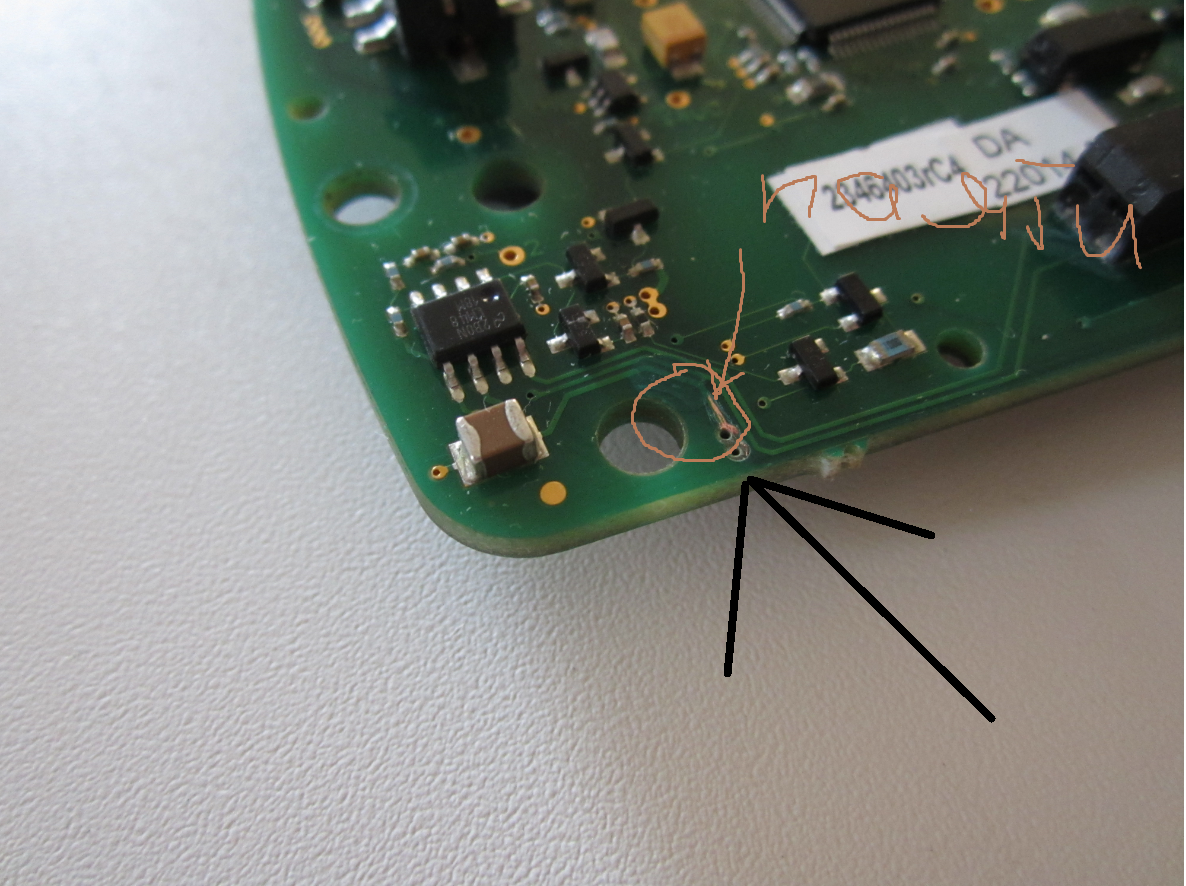

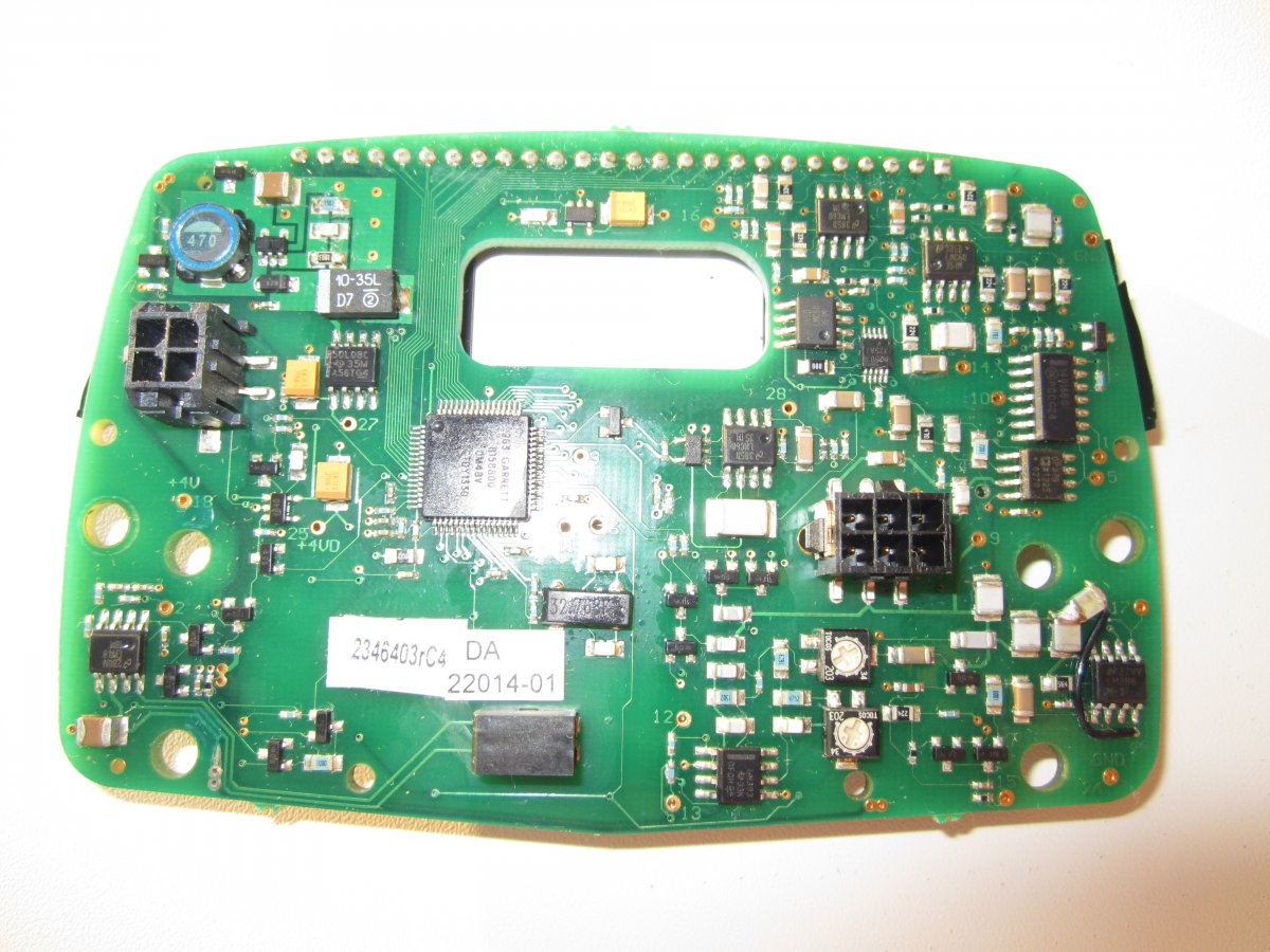

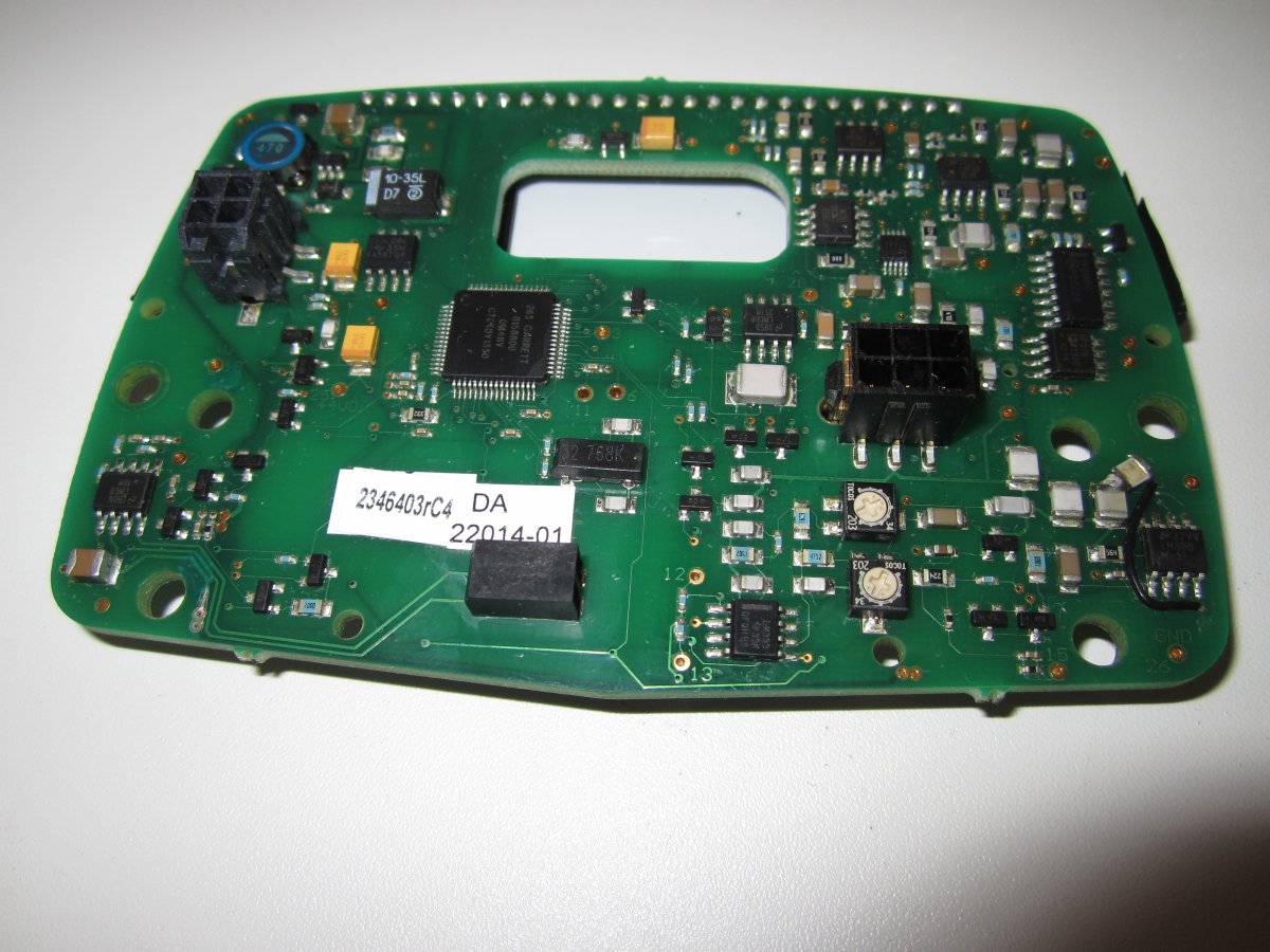

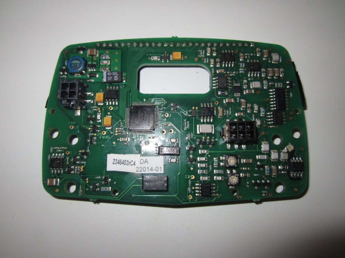

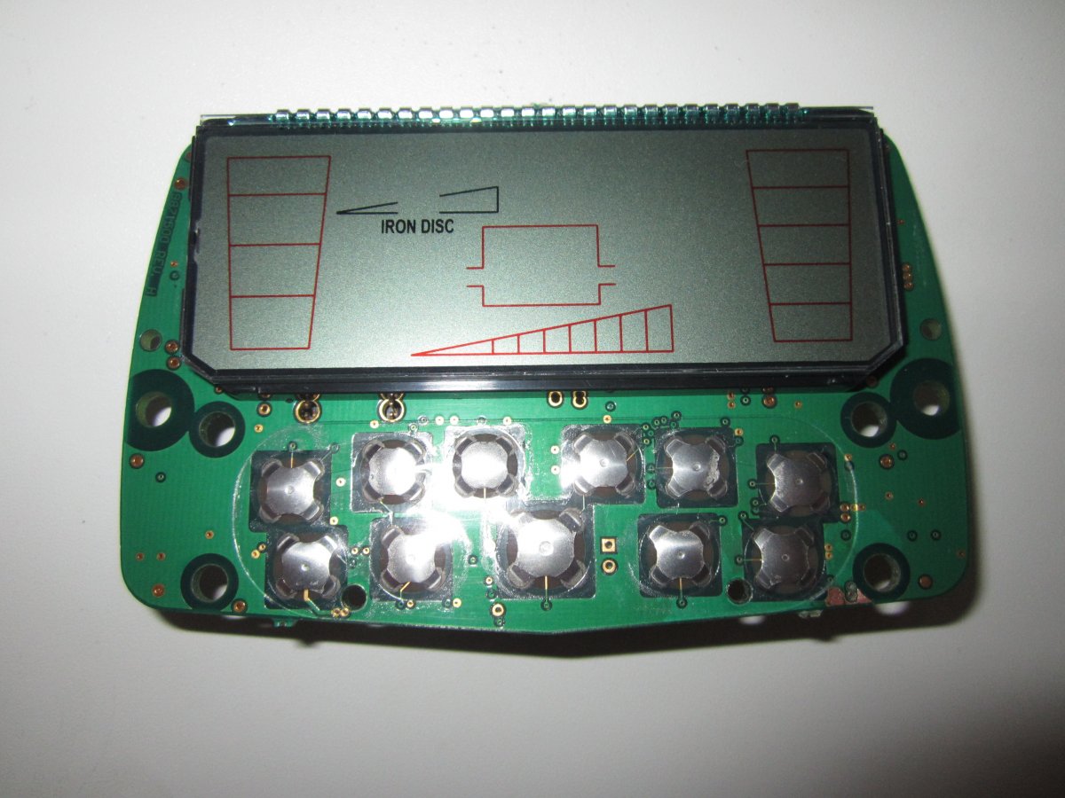

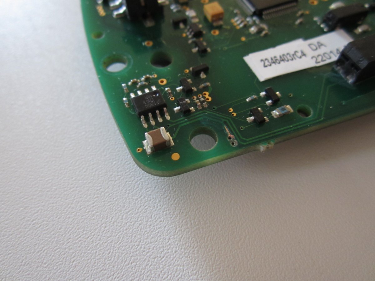

    Після підводного пошуку в морі все було чітко. Прийшов до дому промив висушив і на наступний день апарат не включився, ноль реакції на кнопку. Розібрав і на корпусі в середині виявив конденсат, саме капельки малесенькі малесенькі кілька штук. Все протер спиртом висушив но примочки не допомогли. Допоможіть як його воскресити !.

    Ну що тут порадити,співчуваю ,дивіться волога під кнопками керування або під процом,контакти акумів повірити і самі батарейки ..Ще раз сушити трошки на сонці але не перегріти..https://md-arena.com/razborka-garrett-at-pro-blok-upravleniya-video/

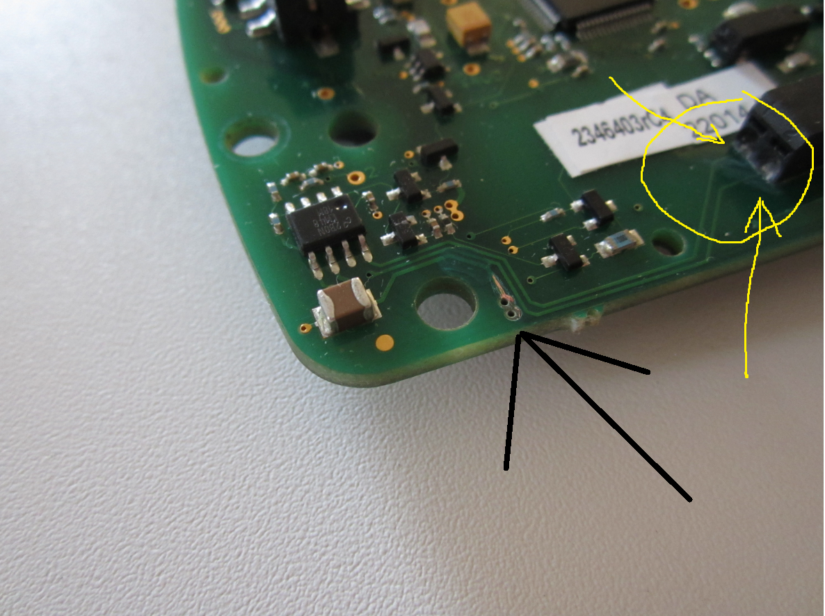

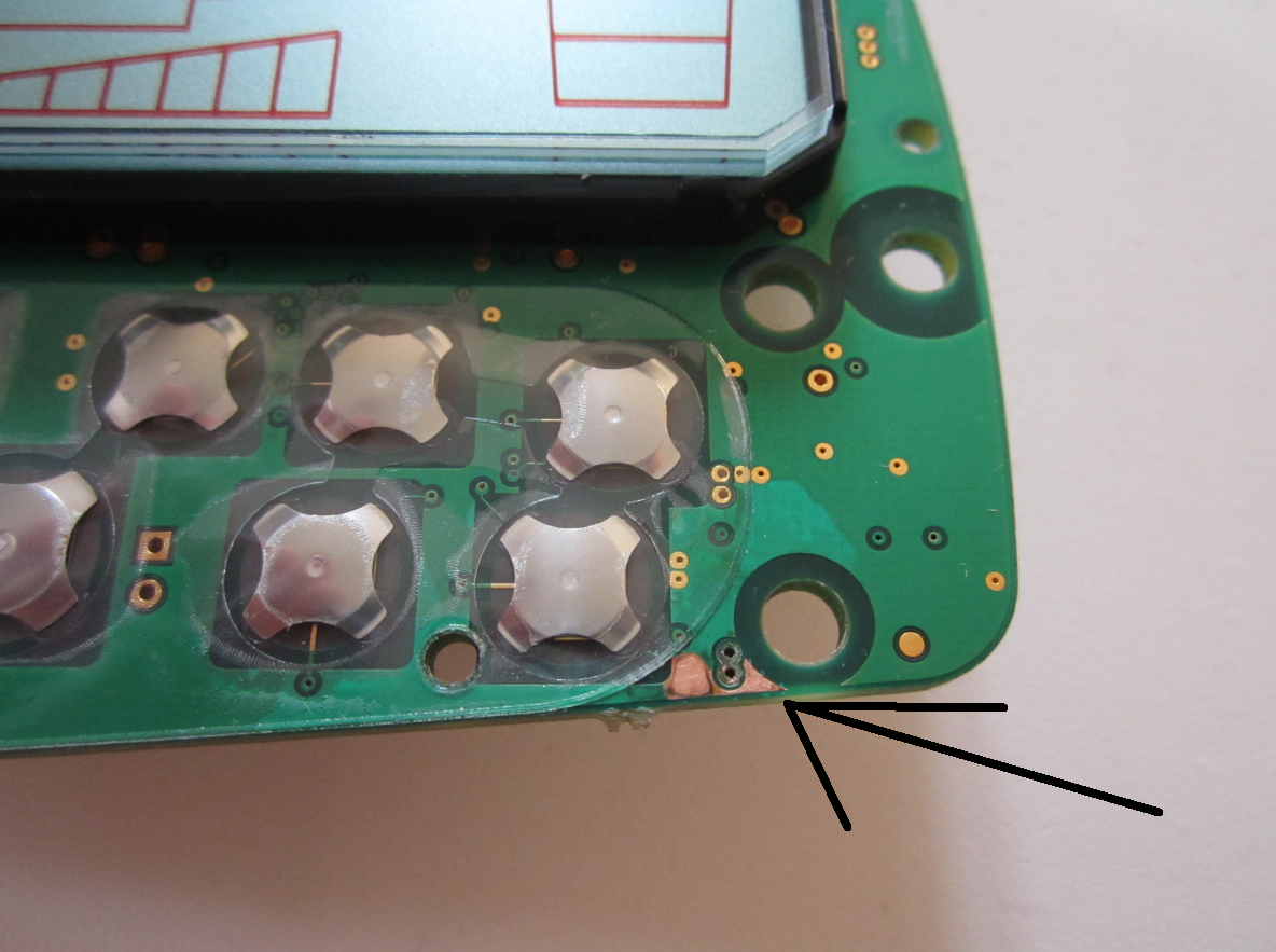

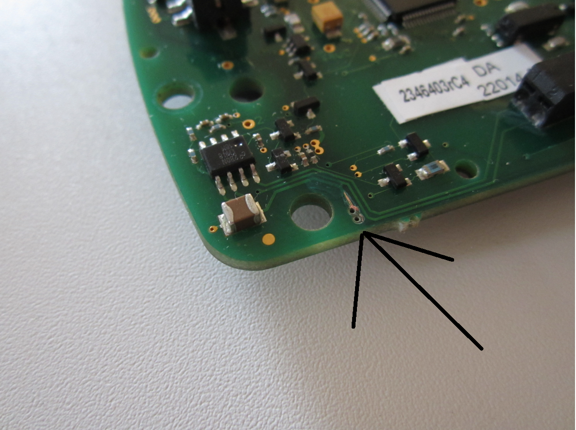

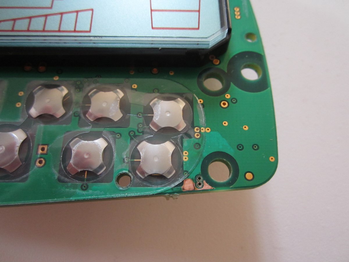

    Як писав вище я вже все розібрав, протер спиртом та просушив. Маю підозру на цей недолік який відмітив на двох останніх фото стрілкою. Це одне і те ж місце лицива та тильна сторони. Там була окись і після чистки получилося ось так. Думаю там потрібно підпаяти але як там зєдувалося все це не знаю і чи зєднувалося. Та взагалі чи ця частина плати відповідає за включення.

    Перше фото зі стрілкою подібне на то що "доріжка" перебита на запобіжнику,продзвонити тестером при потребі пропаяти наложивши шиту з тонкого дроту,друге не страшно в загальному то "масса" ..Нема тестеру ,лампочка з батарейкою як замінник.

    Доріжка має іти дорожкою до отвору ?. В отворі не має бути ніяких доріжок чи дротиків ?.
    Тестер є, паяльник є, чуть досвіду пайки є а от в єлектроніці майже ноль.

    Так ні яких дротиків,до отвору повинен бути контакт від запобіжника..

    Це міжслойні переходи. Треба розбиратись куди вони йдуть і що з'єднують. Дивлячись на фото схоже що плата трьохслойна як мінімум.

    По тому що вони з'їжені корозією дуже схоже на живлення. Але треба взяти тестер і з двох сторін продзвонити для початку ці переходи, якщо металізація залишилась зсередини отвору, то треба пропаяти з двох сторін з флюсом.

    100% ,скоріше так і є,ще не подобається одне місце на фото може то так відсвічує.

    Ні, не відсвічує. То початок корозії. Відмити ізопропілом, і пропаяти.

    И вскрити потім лаком або краще
    клей бф-2 або бф4

    Ви праві, це штекер динаміка, все очищу та пропаяю якщо треба буде.

    А якщо не залишилася то що можна зробити ?.

    Перевірте наявніть таких слідів по всій платі, особливо в районі процесора.

    Перевірте для початку. Може не все так погано як здається )
