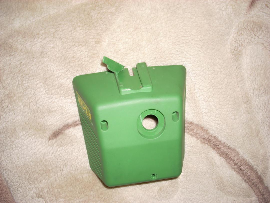

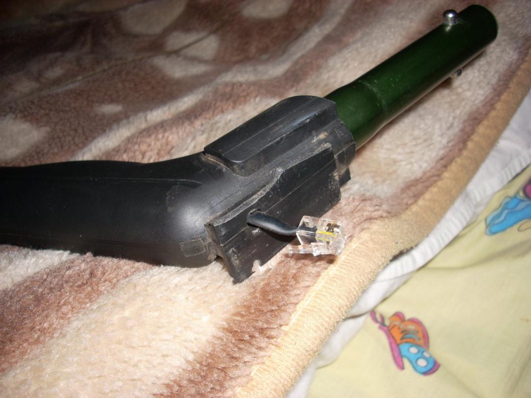

    Подскажите где можно купить вот такие части на Гарика2500
  7. Продавец RaDevan
    RaDevan Oberfeldwebel
    2.067
    Kiev
    отдельно наверное только на гарретте, увы голова идет только в состаке подлокотника, и стоит это счастье гдето 70 долларов!!, да собственно Вы сами можете все подреставрировать!!! делается очень просто.
    С ув. RaDevan
