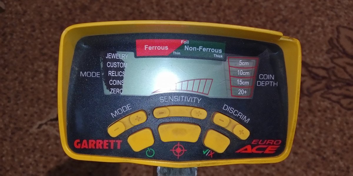

    Здравствуйте, нужен жк дисплей на EURO ACE, можете помочь?

    Дисплей в наличии, написал в личку.

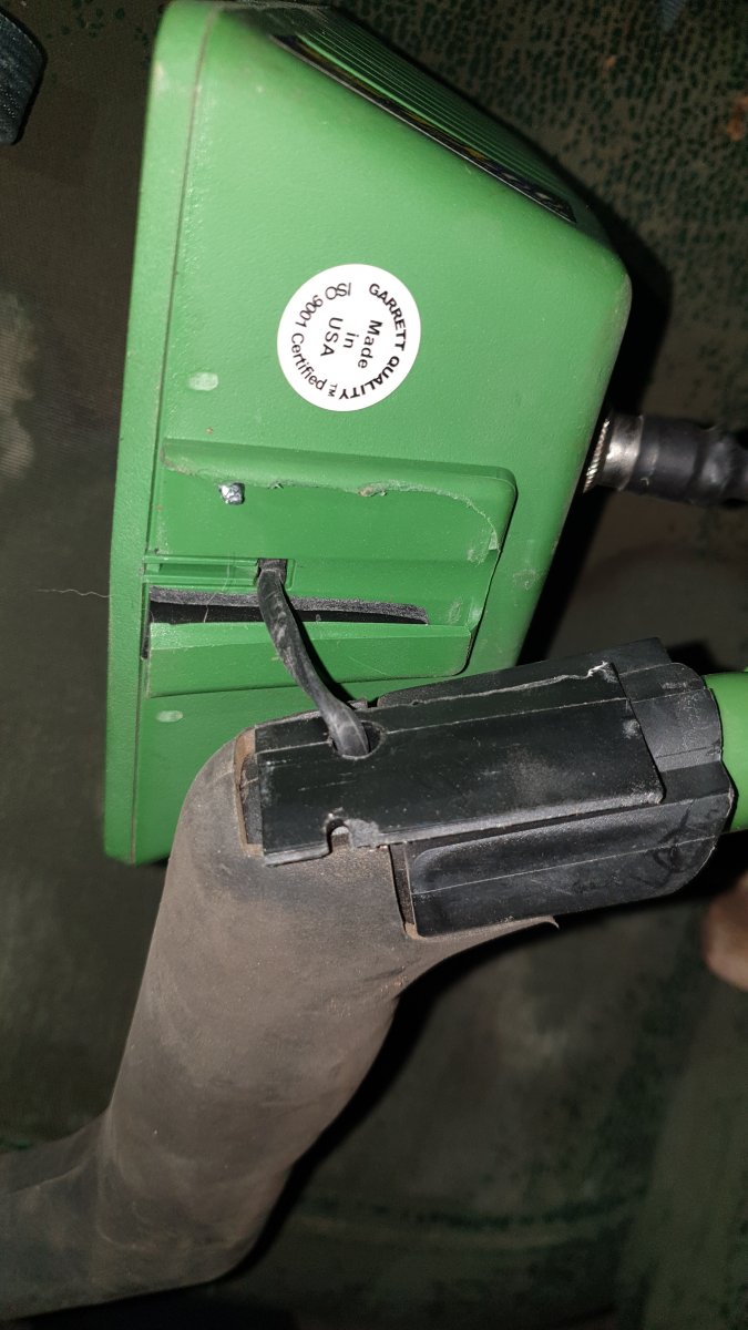

    Приветствую! взял погонять у товарища прибор ,собачка пробежала задом вильнула и произошла неприятность с чужим прибором-сломались пазы и на штанге и на приборе. Какие есть варианты ремонта?прибор Garrett GTI 2500

    Надо пробовать приклеить осколок дихлорэтаном. Если корпус из ABS то все получится прекрасно.

    Спасибо! так и сделали пока держится.
