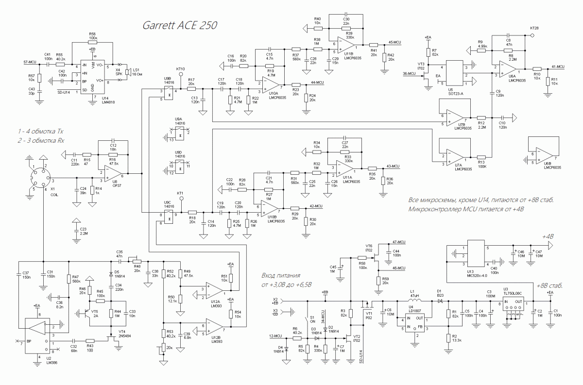

    Доброго времени суток. Аська 250, первый раз включается, а при повторном включении не включается, нужно извлечь батарейки и только потом включается один раз и при повторном снова глухо. Работает нормально,ищет, вот только эта беда... Не подскажете что может быть?
  5. seme44ka
    seme44ka Stabsgefreiter
    313
    Днепровский уезд
    Транзистор на включении, по схеме VT1 . Если она после ремонта, то скорее всего поставили N-канал...

  19. seme44ka
    313
    Днепровский уезд
    Этот режим работает только на штатных катушках, на 12,5" и на 9" круглых паутинках :)
    если подключаете что-то типа Нел Торнадо , то про этот режим забудьте, он и не включится.
