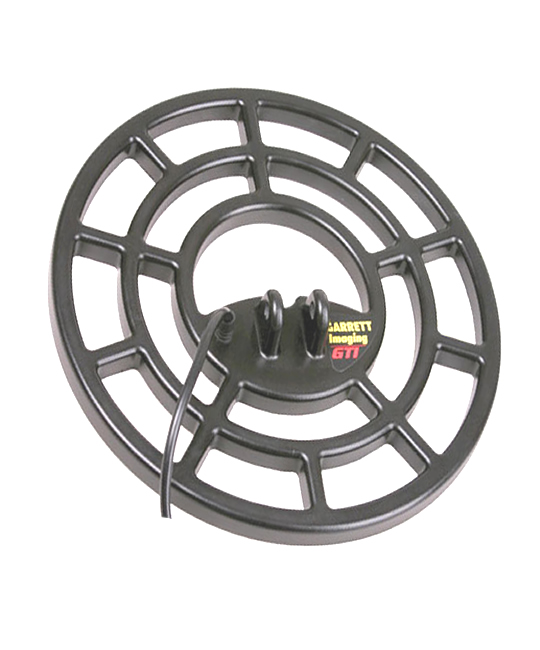

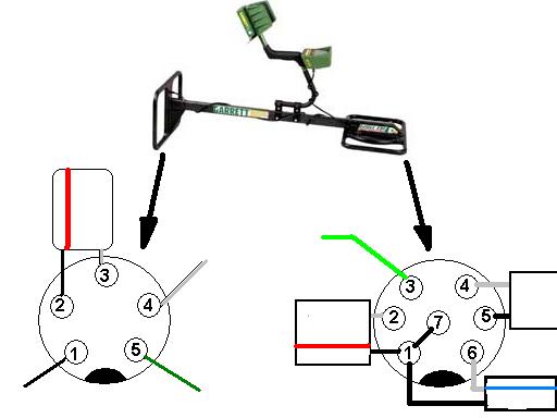

    Добрий вечір. Підскажіть розпіновку катушки 12.5” PROformance™ Imaging Mono для Garrett GTI 2500. З повагою Анатолій

    На самой первой странице данной темы есть картинка с распиновкой этого разьйома!!!! Смотрим не ленимся!
    acer aspire und byr4yn gefällt das.
  17. tos1987
    tos1987 Stabsgefreiter
    Я передивився майже всі сторінки. На першій розпіновка глубіної рамки. Вони однакові?
  18. BWM
    BWM Oberschütze
    Beiträge:
    84
    Ort:
    Kiev
    У глубинной насадки и у всех катушек для ГТИ 2500 распиновка одинаковая!
