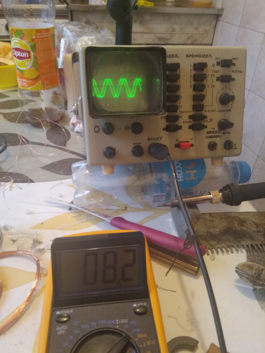

    Всем добра.Захотел себе собрать снайперскую на асю,насмотрелся энтирнета и в перед.Данные инета 90 витков 0.5 провода у меня 12 кГц,и не смог отстроиться от ферита даже при балансе в почти 0.намотал 135 витков получил на тх заветные 8.2 кГц и не знаю как теперь мотать рх ?люди советы будут ?напряжение на тх около 16 вольт. IMG_20180703_184818.jpg

    Может подбором кандеров на рх вырезать ферита ?(на данном этапе рх 135 витков 0.27 мм)
  5. praktik_1974
    praktik_1974 Stabsgefreiter
    262
    Да, именно подбором.
