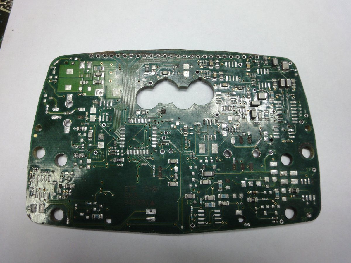

  20. praktik_1974

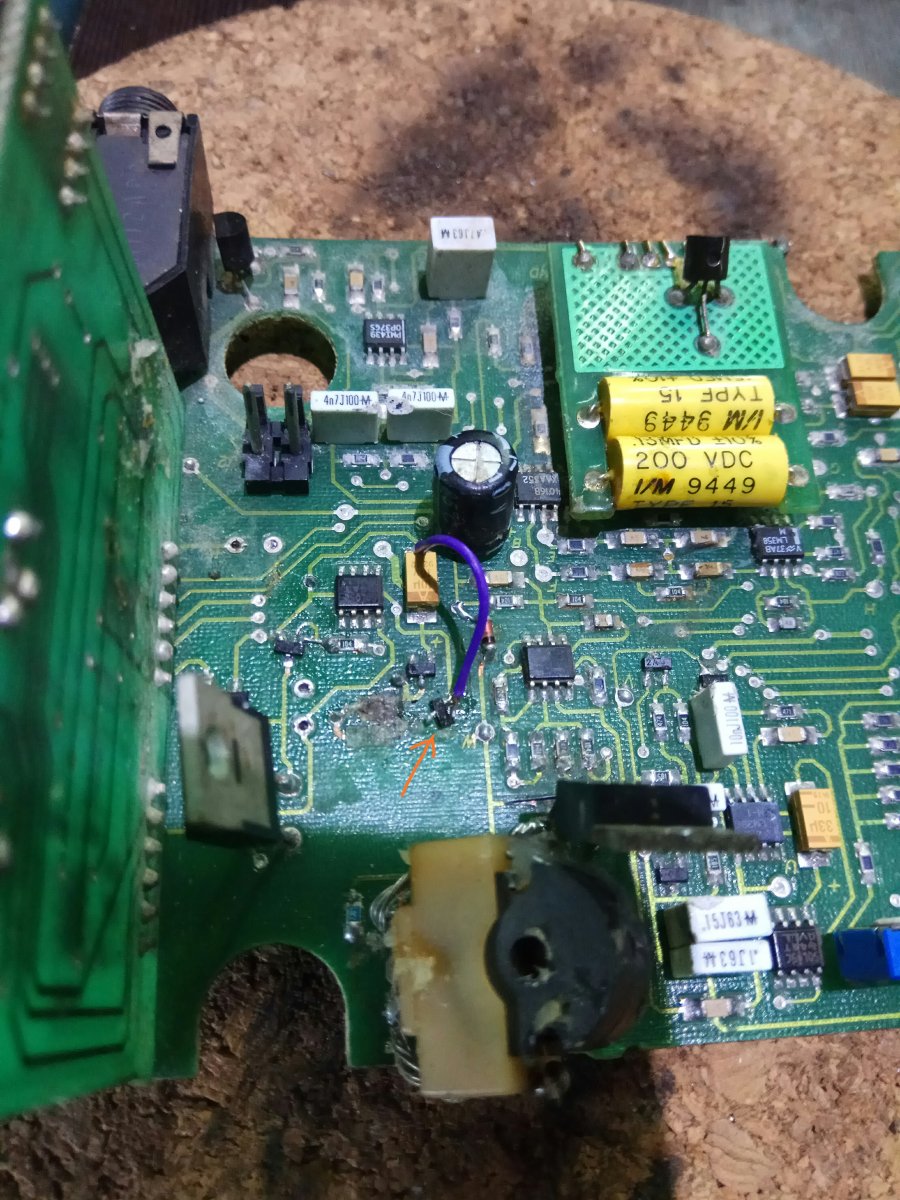

    praktik_1974 Stabsgefreiter
    262
    Здравствуйте уважаемый RaDevan!
    С паяльником и прочим инструментом на ТЫ.
    Друг принес АСЮ 250 переполюсовка :( ,подскажите пожалуйста, проц остался жив? Или сразу к Вам. Самостоятельно могу заменить любую деталь (кроме ест-но проца по причине отсутствия оного)
    Если что, сколько будит стоить ремонт?
    С ув. Иван
  21. seme44ka
    seme44ka Stabsgefreiter
    313
    Днепровский уезд
    доброго здоровья .
    проц жив...
    смотрите DC-DC преобразователь , УНЧ и транзистор vt1 ...
    himerssgans подобається це.
  22. praktik_1974
    262
    Благодарю за подсказку, проц уже проверил путем подачи на (U13) 1нога 6-ти вольт.
    УНЧ и 5-ти вольтовый стаб выпаял, буду покупать новые.
    Маркировку не подскажите VT1?
  23. praktik_1974
    262
    Поставлю IRLML6402, вроде добрый по параметрам.
  24. seme44ka
    313
    Днепровский уезд
    откуда там стабилизатор такой ?
    там +8 и +4 вольт
    преобразователь может быть имеете вввиду ?
    подходит
  25. praktik_1974
    262
    Извините, оговорился:oops:, да 8 вольт в SO8. Сейчас приступаю к ремонту.
  26. praktik_1974
    262
    Все заработало! Заменил VT1, U3,U4,U14.
    Спасибо
    seme44ka
    С ув. Иван
