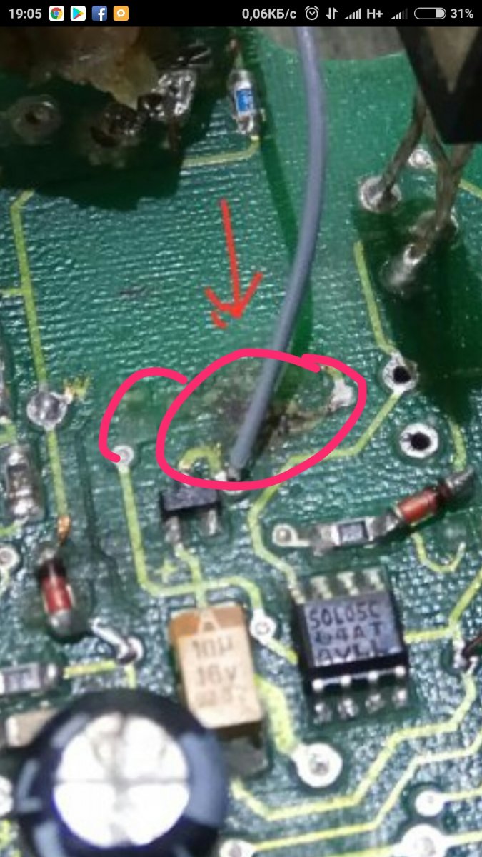

    Здравствуйте,может кто помочь с ремонтом garrett master hunter cx2?
  19. Allroud001
    Allroud001 Schütze
    РБ
  20. Продавец RaDevan
    RaDevan Oberfeldwebel
    2.067
    Kiev
    нууу и в чем вопрос, в том что дроссель ухайдокан, дорожки порваны, или куда идет серый провод????

  22. Allroud001
    Allroud001 Schütze
    РБ
    Вопрос что здесь должно стоять.

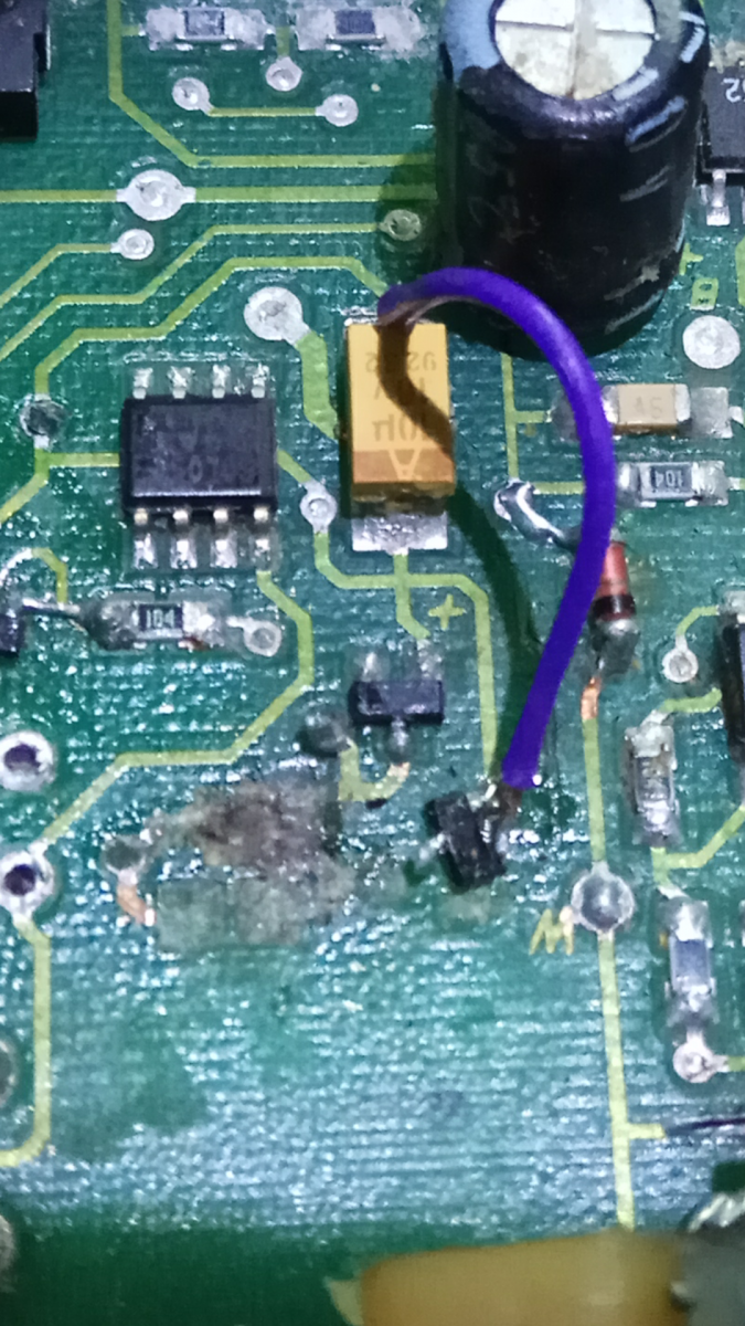

  23. Allroud001
    Allroud001 Schütze
    РБ
    Серый проводок левак

    по площади сгорания, я бы сказал Электролит 100х16 или 10х16

  26. Allroud001
    Allroud001 Schütze
    РБ
    Синий провод заменяет сгоревшую дорожку,и идёт на транзистор
