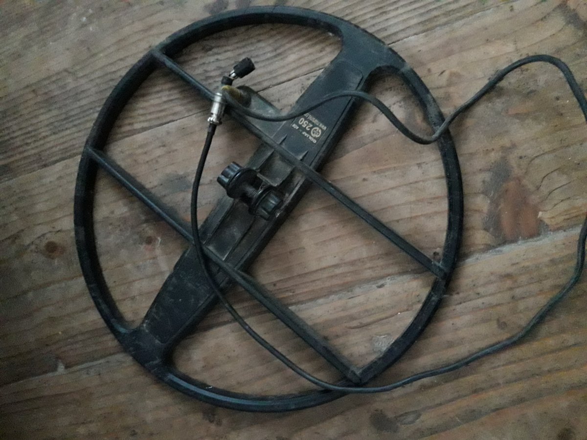

    Доброго дня камради. Сталась ось така халепа, обірвав штекер на катушці, хто може зробити?

    То не важко, якщо у цій темі ніхто не візьметься - подивіться поряд мою тему про ремонт котушок
