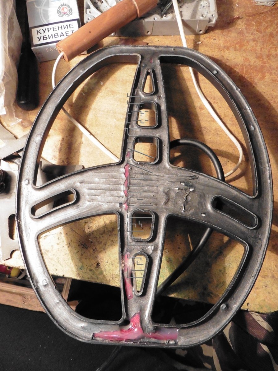

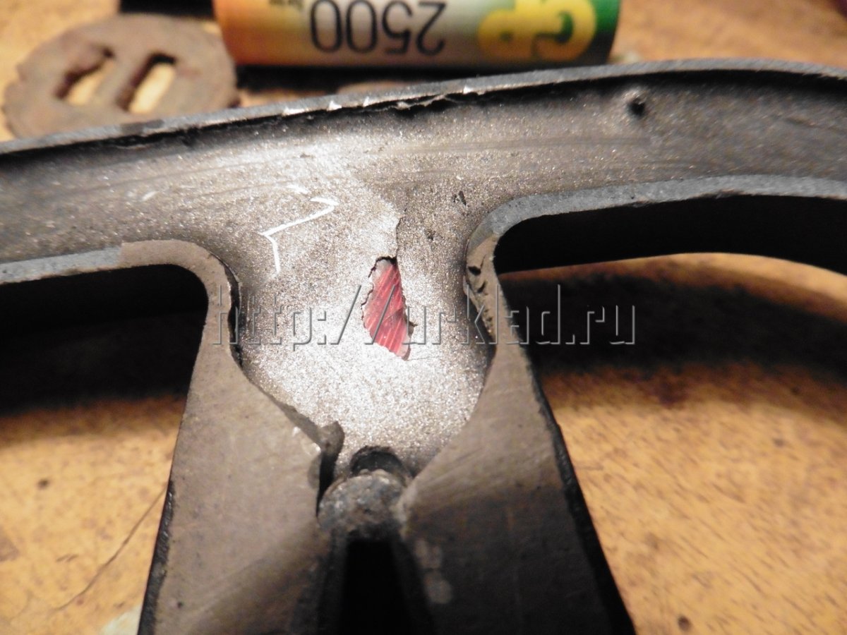

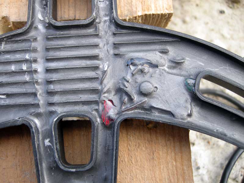

    Не советую самому. Смотрите.Тут и спецу сложно.

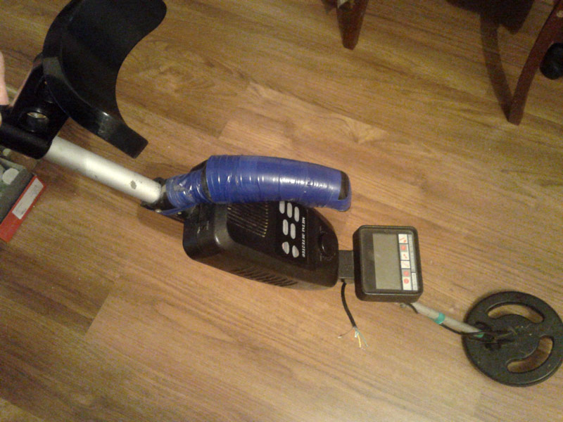

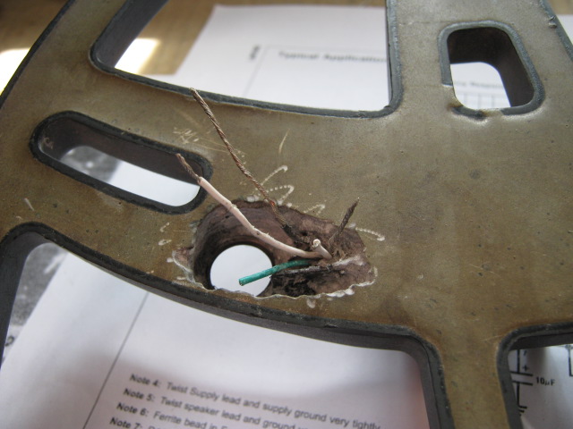

    Здравствуйте. Подкажите пожалоста. Я розобрал катушку на етом искателе. Куда какой проводок по цвету паять? Бо что то спаял, а при подключении катушки табло искателя тухнит. До этого прибор глючил и показовал сам что хотел на табло.
  12. Wolfgrey
    Wolfgrey Moderator
    6.400
    Україна, Дніпро
    Вы пошутили? Вам никто не скажет "какой по цвету". После того, что вы сотворили с этим недоприбором, вам нужно искать грамотного электронщика - любителя китайских игрушек, и отдавать ему это недоразумение в ремонт. А электронщику понадобится разобрать блок, поломать голову над, как правило, неочевидным решением "парадоксального китайского гения", понять, куда там какая обмотка подключается. Потом попробовать определить где какая обмотка в катушке (у китайцев очень неочевидно), подключить, проверить, возможно, повторить это все несколько раз, чтобы правильно сфазировать датчик. Во сколько это вам обойдется - бог его знает, но может лучше поднакопить и купить нормальный прибор?

  14. skidbladnir
    skidbladnir Hauptmann
    3.305
    Worldwide
    Виталик 007, Вы видимо оптимист по жизни.... Я слегка обломаю этот оптимизм - без мастера ничего не получится!!!!!!! Wolfgrey ведь всё подробно пояснил уже в посте 1911. Ищите мастера который, возможно, возьмётся за ремонт!

    Я перепаял как было. Просто провод длиннея поставел. Ничего не путал а онане фуричет. Оптимизм тут не причом.
  16. Wolfgrey
    Wolfgrey Moderator
    6.400
    Україна, Дніпро
    Коллеги, ну когда уже народ поймёт, что умение включить паяльник и сляпать в кучу каким-то припоем два проводка или запаять дырку в ведре и знания в области электроники - две огромные разницы. Почему бы вам тогда не взять в руки скальпель и не начать делать операции - тоже ничего сложного - разрезал, поковырялся, зашил, главное зелёнки потом не жалеть... В любом деле есть свои нюансы, приёмы, правила и "подводные мели". Доручайте профессиональную работу профессионалам - и будет вам счастье. Желание сэкономить на ремонте зачастую в итоге только увеличивают расходы.

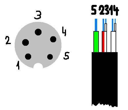

    Доброго дня! Потрібна схема розпайки штекера катушки гарет асе 350. Завчасно дякую.
  23. Travesil
    Travesil Stabsfeldwebel
    1.429
    Только пусть кто то подтвердит что правильная.Взято с инета.
  24. Продавец RaDevan
    RaDevan Oberfeldwebel
    2.067
    Kiev
    да все правильно!
