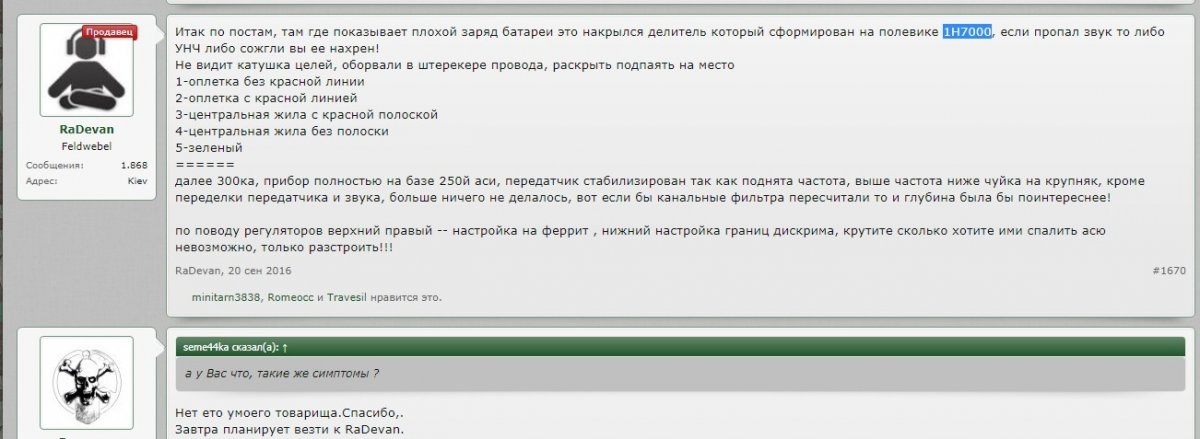

    Подскажите пожалуйста по подстроечникам АСЕ-250 что регулируем верхним, а что нижним?

    нижний пока не трогайте...
    выкрутите сначала верхний против часовой до упора и потом потихоньку назад, махая перед датчиком ферритом как писали выше см 5 от датчика , пока не перестанет озвучиваться. потом видно будет.

    Нижний в среднем положении. Верхний выставил, чтобы феррит не видело. Выставил на грани, если феррит близко к катушке чтобы цветным-черным озвучивало. что дальше подскажите. Что настраивать нижним переменником?

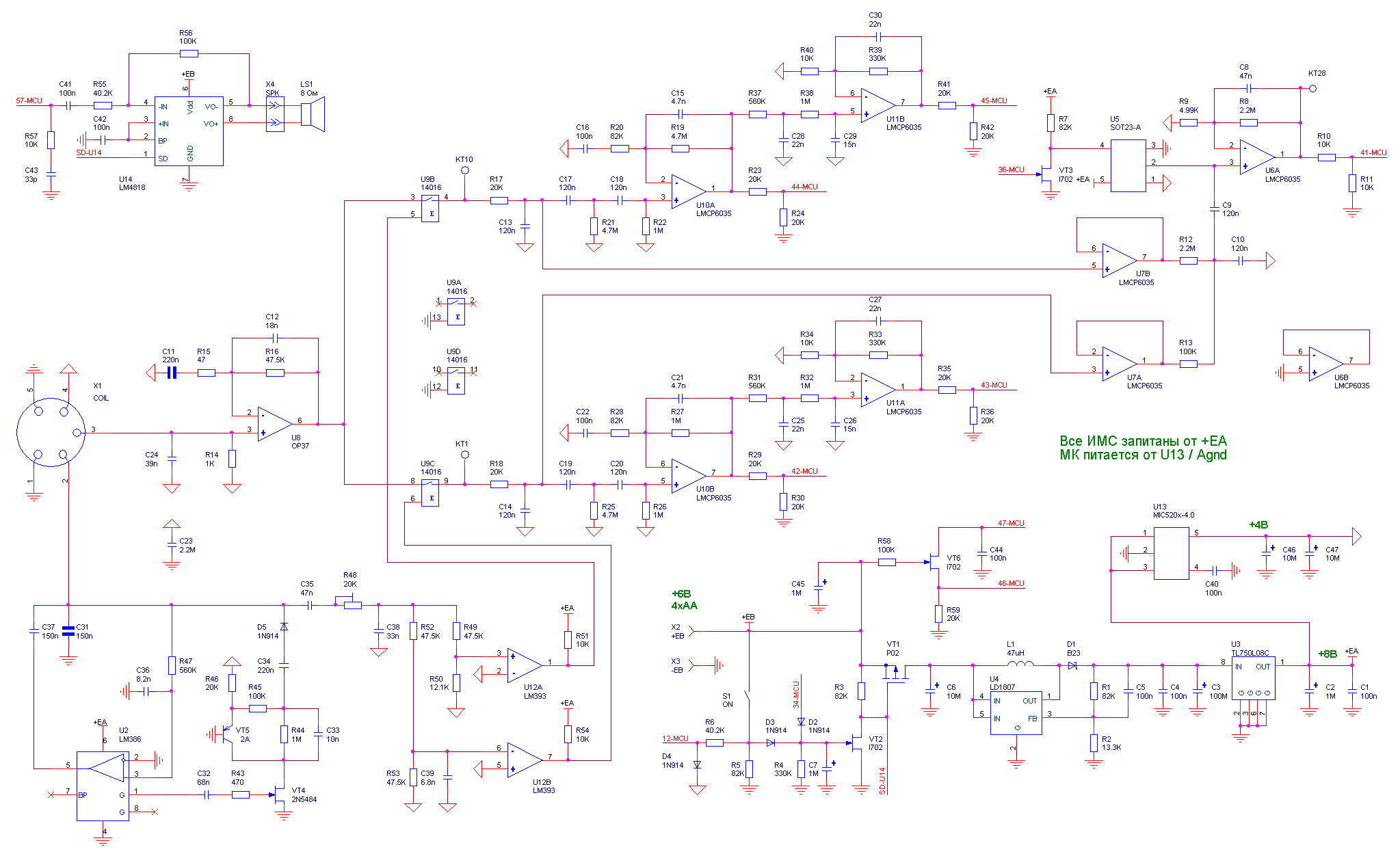

    Вчера на md4u.ru выставили схему ACE 150 кто может расставить номиналы конденсаторов. Возможно есть на точности в rx.
    seme44ka нравится это.

    Подскажите в Асе 250 какой стандарт смд конденсаторов и резисторов применен на входе 805 или 1206?

    именно в этом месте 0805
    Travesil нравится это.
  20. seme44ka
    seme44ka Stabsgefreiter
    313
    Днепровский уезд
    вот схема.
    vt6
    аналог искать не надо, самый распространенный транзистор
    smd код 702
