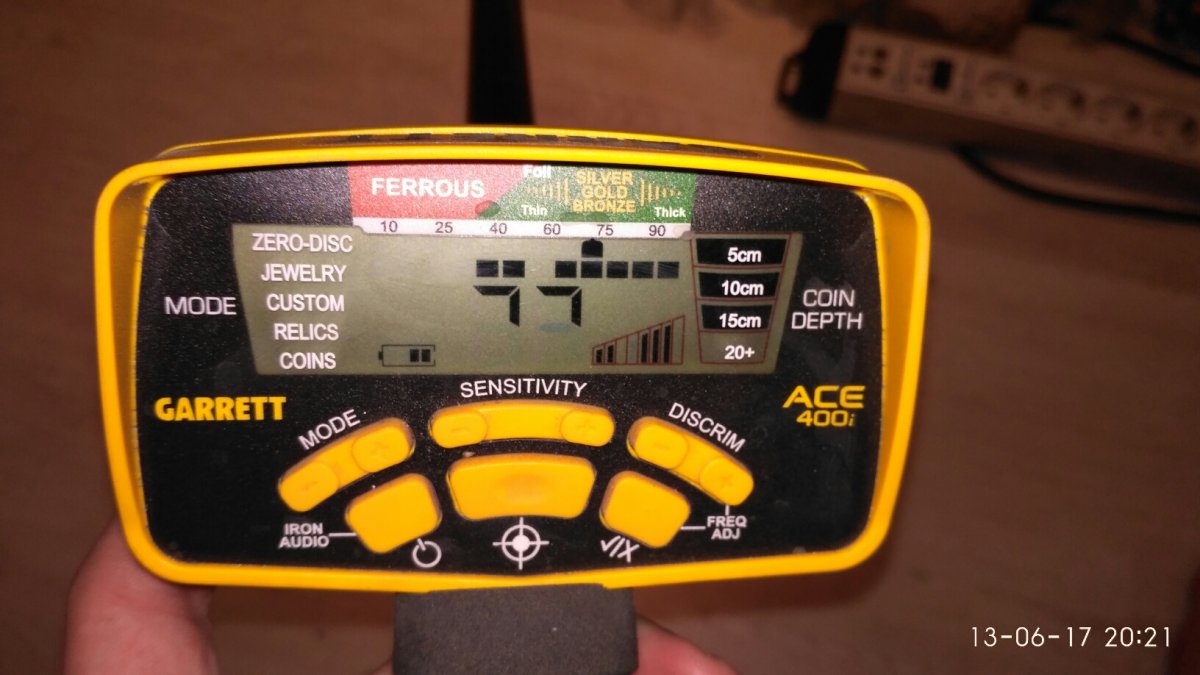

    Днепровский уезд
    пружиной клеммы питания, при вставленном элементе питания, прижимается и немного деформируется плата прибора, при этом отходят контакты на стекляшке дисплея, вот поэтому и пропадают сегменты на дисплее, лечится и без СЦ, но надо разбирать и пломбы срывать...

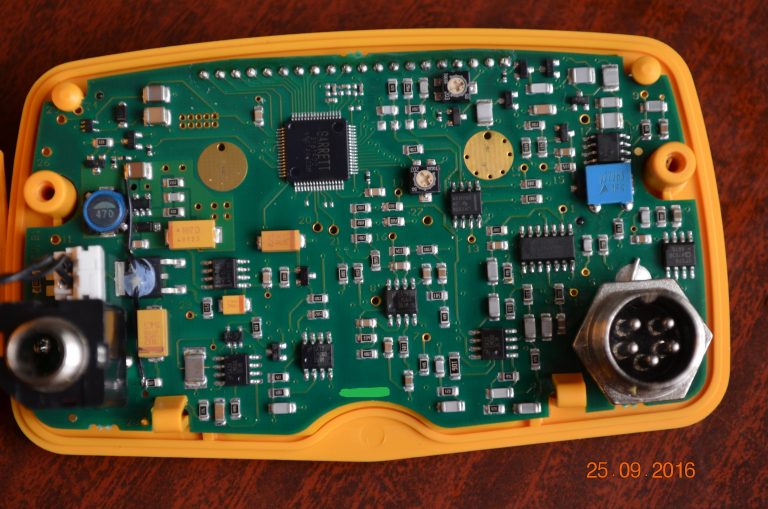

    Владельцы или мастера у кого будет возможность сфотографировать крупным планом плату ACE 300i или 400i. Скиньте в личку или в тему .
  11. skidbladnir
    skidbladnir Hauptmann
    3.305
    Worldwide
    А зачем Вам фото? Вот фото. Отличия видите от старых серий асе ?
    Останнє редагування: 18 чер 2017
  12. Travesil
    Travesil Stabsfeldwebel
    1.430

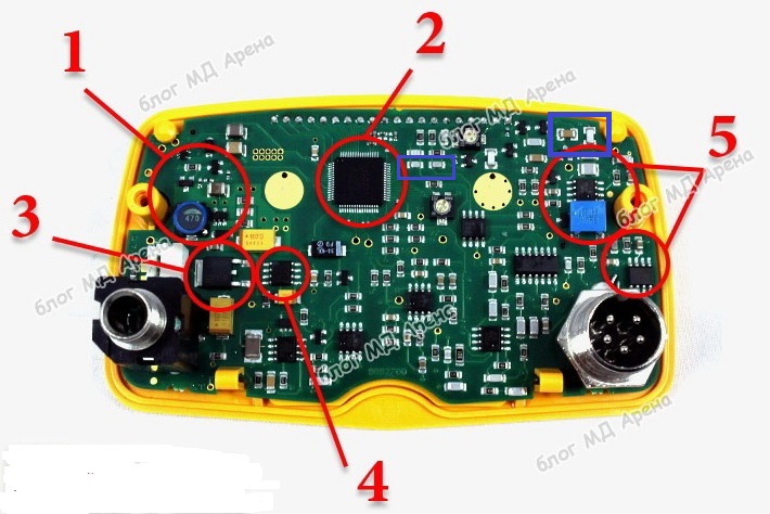

    Это мое фото . Мне для сравнения нужно другое. Почему конденсаторы в генераторе большие и где потерялись два конденсатора возле процессора. И проводок черный по питанию откуда взялся.А в 400 модели хочу увидеть отличия для смены частоты на 10 кгц. Есть подозрения что надо убрать один кондер над LM386.Если на 400 его не будет значит и у себя испытаю.

    Добрый вечер. Подскажите. На плате АСЕ-250 два подстроечных резистора. Какой за что отвечает и как правильно отрегулировать, т.к. подозрение на то, что их уже кто то крутил.

  21. TANKIST0168
    TANKIST0168 Feldwebel
    1.065
    Полтавская обл.
    Подскажите по подстроечникам кто может.
  22. seme44ka
    seme44ka Stabsgefreiter
    313
    Днепровский уезд
    проверьте ферритом, небольшим куском, если реагирует на него, то сбили настройки, если не виден, то нечего переживать.
    также проверьте на пятак Екатерины самый крайний правый сектор должен отображаться...
    если что, фазу на место поставить можно верхним резистором, проверяя реакцию на феррит и пятак...
