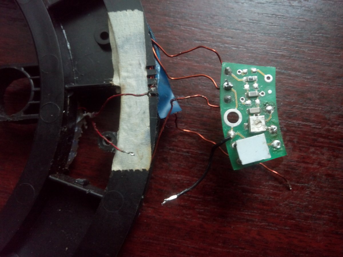

    добрый день прошу помощи. приобрел катушку в таком состоянии попьяни разобрали и чо и куда было припаяно конечно никто не помнит. уже весь нет перерыл такое ощущение что никто в мире ее не разбирал IMG_20170514_100410.jpg IMG_20170514_100552.jpg

    Это тяжёлый случай. Нужно садиться с катушкой, головой и приборами, и разбираться во всем с нуля. Собственно, задача не столько сложная, сколько муторная.

    Тады может стоит набухаться и собрать?:)
    Так сказать, создать анологичные условия..........

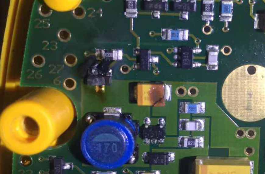

    Звук пропаян и успех есть, аппарат начал звучать как и звучал, но хаотично, тоесть при добавлении чувствительности начинается хаотично звучать, при уменьшении пропадает и молчит. Замерили согласно картинке напряжение и результат показал, что напряжение меньше как показано. конденсатор что на фото поменян.
    подскажите что делать дальше????

    грустьпечальбедарастройство, если напруги меньше чем положено, значит нужно копать в сторону того кто эту напругу задает, обратите внимание на s51b

    подскажите какой правильно выбрано? если катушка стоит Торнадо нужно что менять сразу менять или нет???
    LM2731YMF/NOPB DC/DC Converter IC; Voltage Regulator Type:Boost Switching; Input Voltage Primary Max:14V; Output Voltage Max:22V; Output MIC5205-4.0YM5 TR Current Max:1.5A; Switching Frequency Max:1.6MHz; Supply Voltage Min:2.7V; Supply Voltage Max:14V
    LDO Regulator Pos 4V 0.15A 5-Pin SOT-23 T/R
  11. m.nachalnik
    m.nachalnik Schütze
    m.nachalnik@gmail.com
    возможно ли установить MIC5205-5.0 в место MIC5205-4.0 или не стоит этого делать

    Проц питается от 4 вольт! Впихнуть в него 5, может сдохнуть

    Я нашёл в наличии по Украине 3.3 и 5.0. Вот и мысли что делать! Я так понимаю что и меньше не стоит ставить

    стабилизатор на 4 вольта не трогайте, если б он здох, проц бы не завелся, соответственно дисплей бы не работал...
    у Вас сгорел повышающий преобразователь...
    замеряйте на плюсе большого конденсатора, там должно быть около 9 вольт, у Вас скорее всего там напряжение равное напряжению на батарейках...
    если так то меняйте преобразователь, там еще ключ на полевике вылетает и кто бы там что не говорил, полевик там Р-канал !!!
