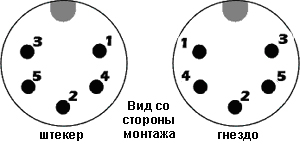

    Подскажите Китаец VALLEMAN 1032 после перепайки штекера на 5 пин ослеп , что может быть ? Может ктото подскажет очередность проводков в штекере . Спс
  9. Travesil
    Travesil Stabsfeldwebel
    1,430
    Location:
    Проверти ваш датчик на сопротивление может прокатит.
    Velleman CS200 / GC-1010. распайка проводов на разъём
    штекер
    1-4 5.6Ом
    3-5 13.7Ом

  10. fly0905
    fly0905 Stabsgefreiter
    234
    Location:
    World
    А по цветам какие
    ? Может ?
  11. Travesil
    1,430
    Location:
    Я в интернете случайно увидел и сюда вам скинул.
    Обычный тестер и вычислить легче.
    fly0905 likes this.

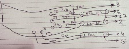

    Всем добра и здоровья. Вопрос - имеется Garrett Beach Hunter A3, интересует распиновка проводов на коннектор внутри корпуса. выглядит примерно так [----]. средние контакты на плате замкнуты и это явно земля. с первого идет на транс, при касании вторички прибор что-то вякает... возможно это приемник... на четвертом 10 вольт. катуху смотрел. между оплеткой и белым проводом 16 Ом, между черным и красным 2 кОм.

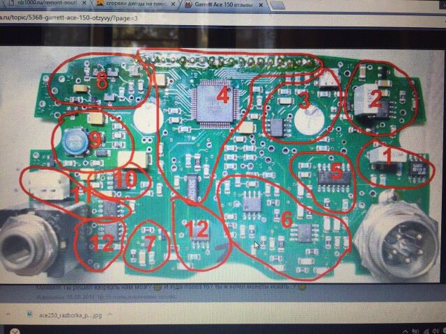

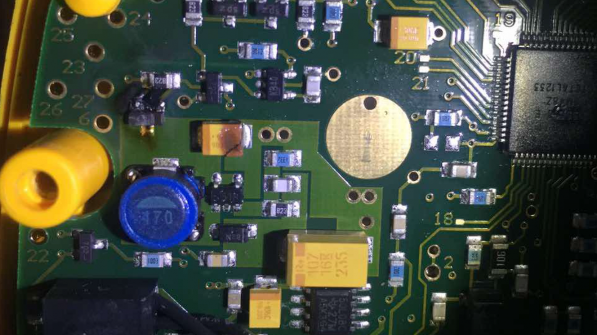

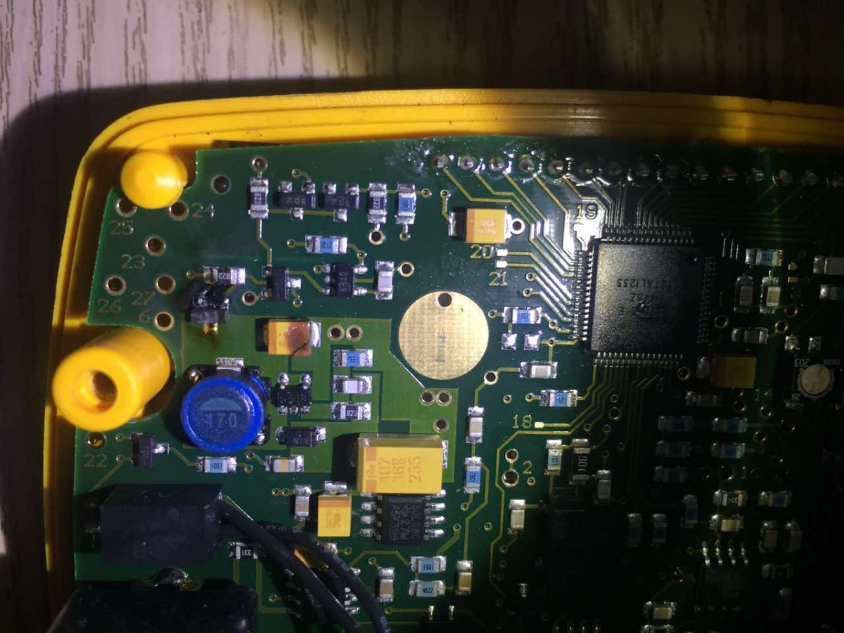

    Доброго всем времени суток! Нужна помощь!
    Garrett ACE 250, катушка Nel_tornado - перепутана полярность на аккумуляторе, аппарат не включаясь - экран темный, постоянное трещание.
    На плате перепаяны все микросхемы которые вышли из строя. Аппарат начал оживать, но не совсем.
    1. при вкл. и работе аппарат звук издает еле-еле (можно сказать что его даже нет), при подключении наушников - звук, хаотичное трещание невпопад и тоже еле-еле слышен.
    2. пропаяли дорожку к экрану - появились пропавшие показатели. Экран работает на все 100.
    3. проверили напряжение на входе/выходе 8,9, 10, 11, 12. Результат - напряжение меньше по показаниям и не стабильное (меняется).
    Подскажите что делать?

    Микросхему звука тоже меняли вроде она вылетает когда полярность перепутана.
    Сам не ремонтирую но читал.
    Милый человек можете выложить фото крупным планом . Чтобы нумерацию деталей можно прочитать или на почту скиньте . Максимальное разрешение и близко.
    1 Генератор 2 Приемник
    У кого есть фото ПЛАТ АСЕ качественные. Плиз скиньте.
    66075@list.ru

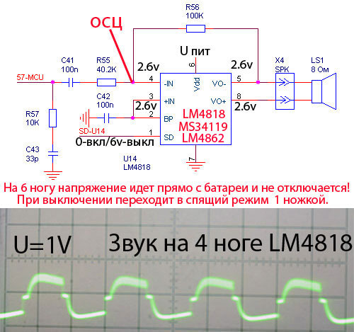

    Металлоискатель АСЕ250 ремонт УНЧ LM4818.
    В металлоискателях Гаррет АСЕ250 часто горит звуковой УНЧ. Особенность схемы выходного звукового каскада в том, что она всегда под напряжением и запитана прямо от батареи питания. При выключении металлоискателя, микросхема переходит в спящий режим, подачей напряжения +6v на первую ножку. При переполюсовке и при увеличении напряжения, выходит со строя.
    Для ремонта приведена принципиальная схема усилителя низкой частоты металлоискателя Гаррет АСЕ250 с постоянными напряжениями на каждой ножке микросхемы. А так же дана осциллограмма входного звукового сигнала на 4 ножке LM4818.
    Бывают случаи, когда все напряжения сходятся, но звук тихий. В таких случаях нужно также менять LM4818.
    Микросхему LM4818 можно заменить на МС34119. При такой замене 1 ножку не припаивать никуда.
    Микросхему LM4818 можно заменить на LM4862. Эта микросхема заменяется без переделки, она идентична с LM4818. С ней ток потребления в выключенном состоянии в районе 0,5 мА.

    И конденсатор меняли желтый? На фото как будто треснут.
    И микросхему звука если отпаять и проверить напругу.

    Разобрался.. проблема была в датчике. обмотка приемника выполнена алюминиевым проводом в лаке..... вот такой deepseeker!!! скруткой соединены с медным проводом!!! И пропаяны поверх... с кислотой!!! На заводе!!!! Ужосссс... естественно произошло разрушение контакта. все восстановил, соединения выполнил обжимом в медной трубке с последующей лакировкой. Сопротивления - передающая катушка 6.5 Ом, принимающая - 14 Ом. Распайка на колодку, кому интересно. смотрим слева направо, блок задом к себе. 1 контакт- Red, 2 контакт - Black, 3 контакт - GND, 4 контакт - White
