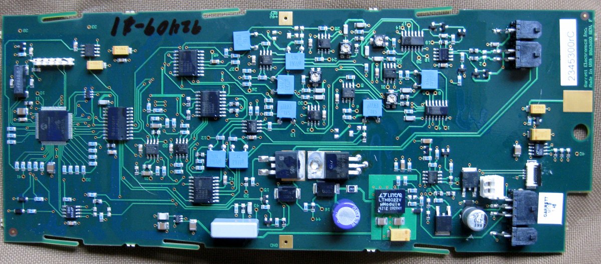

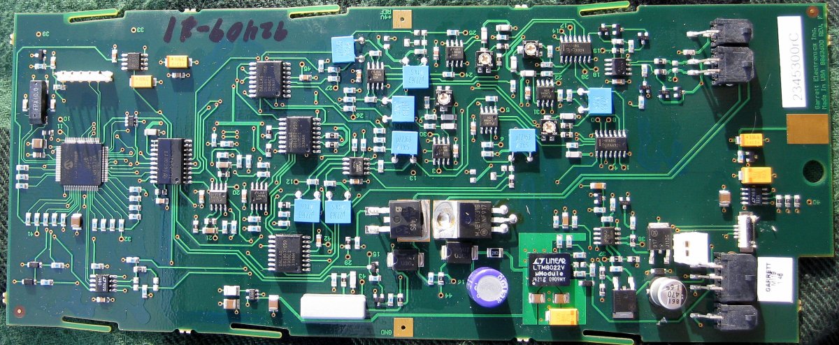

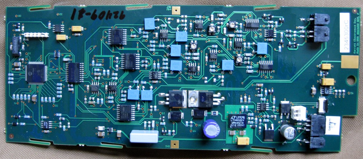

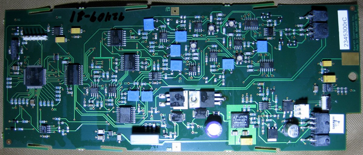

    Вот, чуток по качественнее!
    ReconPro0.jpg ReconPro1.jpg ReconPro0.jpg ReconPro1.jpg ReconPro2.jpg ReconPro3.jpg

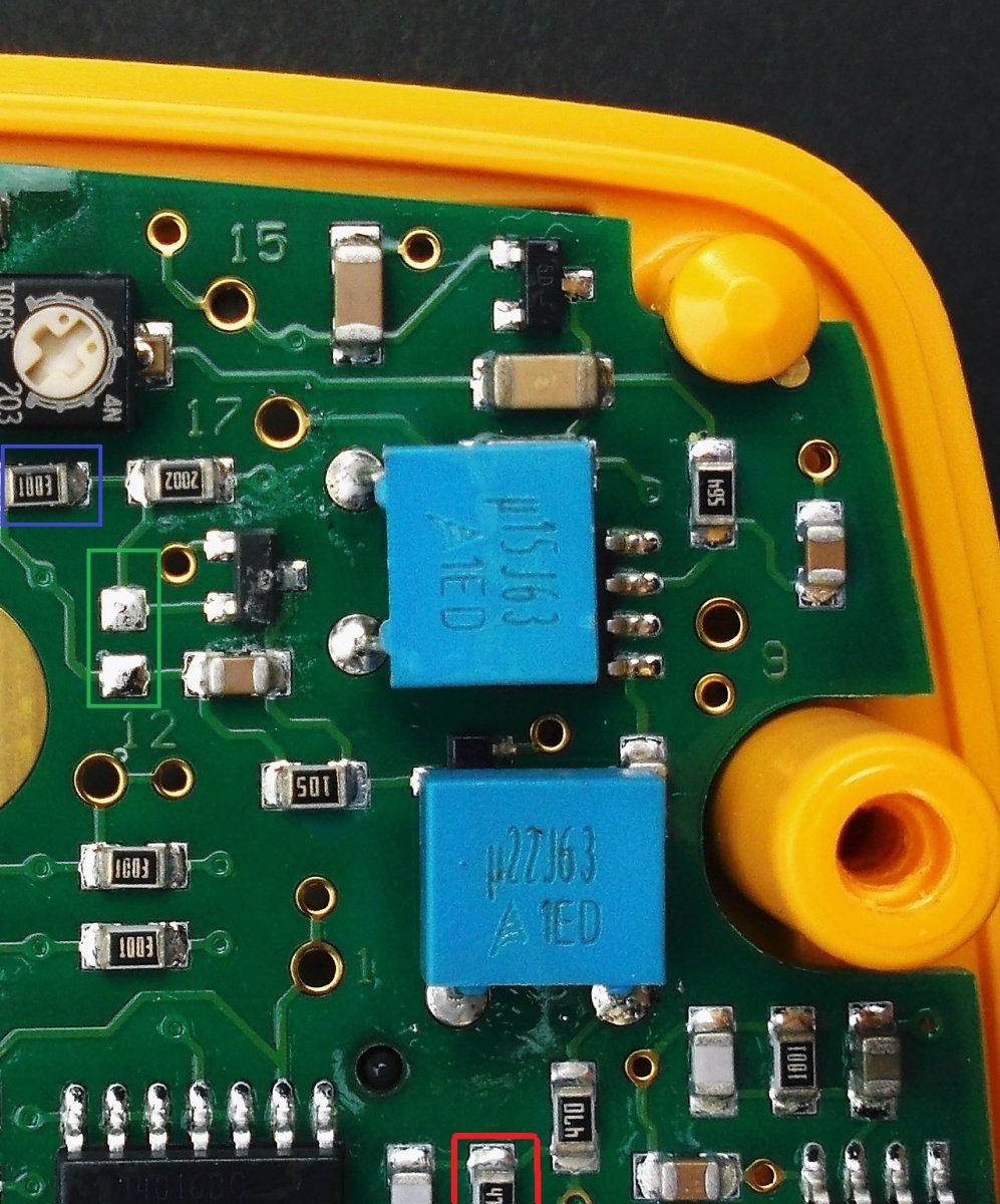

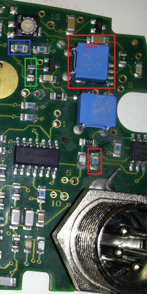

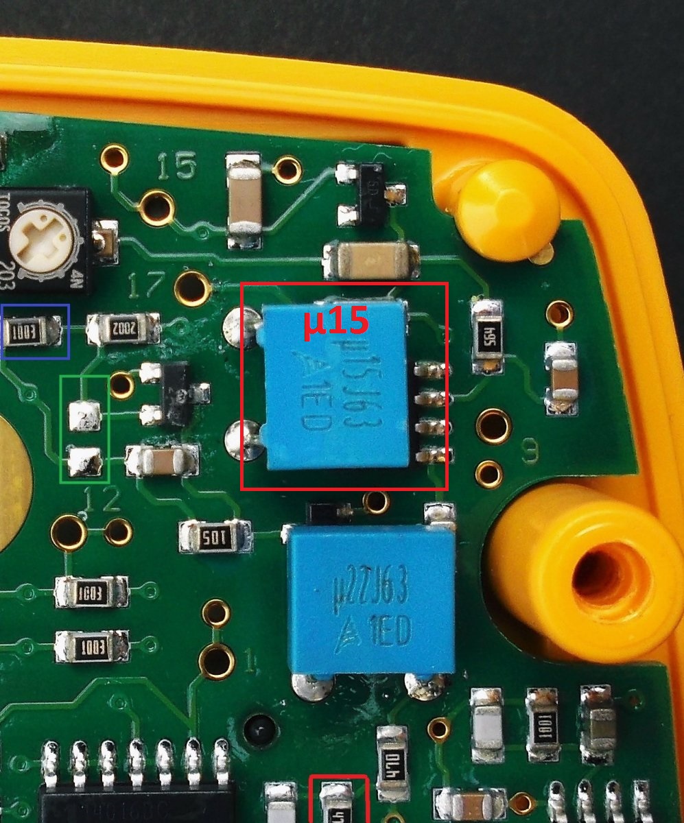

    Добрый день . Очень нужна помощь в таком вопросе. Так как пытаюсь узнать разницу в генераторе и приемнике между 250-350 асками.
    Вот что я увидил на фото.
    Красный квадрат приемник на 250 -30 к на 350 - 47к
    Зеленый синий генератор. Зеленый квадрат на 350 отсутствует резистр.
    С чем связаны изменения в деталях в разных частотах приборов?
    Какие еще есть отличия в этих моделях Асе 250-350 ?
  23. dscan
    dscan Oberfeldwebel
    394
    Location:
    Захід
    ух! а если Вы обратите внимание на другие надписи на квадратных синих штуках то увидите что на одной написано m15, а на другой плате m10
  24. Travesil
    Travesil Stabsfeldwebel
    1,430
    Location:
    На фото плат не нашел. Где m10 - m15 ?
  25. dscan
    dscan Oberfeldwebel
    394
    Location:
    Захід
    тута
    Travesil likes this.
