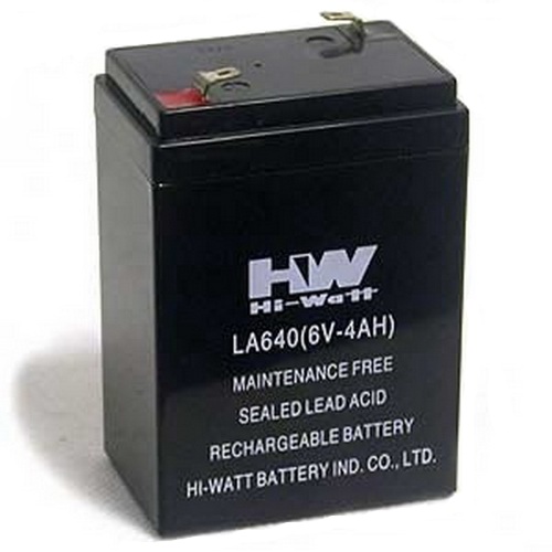

    доброе время суток. у меня евро ася. хочу кинуть на питание вот такой аккумулятор. подскажите технических проблем потом никаких не будет?

    Это уже мусолилось не один десяток раз. Схема аськи рассчитана на подключение максимум 7.5в (в идеале 6в и еще небольшой запас остается) а свеже заряженный акум как на фото имеет 7.2....7.4в вот и делайте выводы сами
    Все это еще при условии что будете подключать всегда правильно и не попутаете +/- , попутаете - в секунде сожжоте прибор

    Ну вообще то аська дохнет при напряжении 6,8 В, так что думайте сами сколько Вы сэкономите если спалите прибор от свинцового акума!!

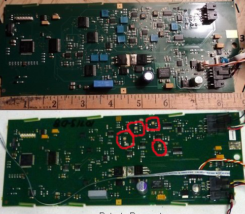

    recon_atx.jpg Не подскажите за что отвечают подстроечные резисторы на плате гарет рекон про AML-1000? Верхняя плата АТХ нижняя Recon Pro они немного схожи внешне и разны схематически . Красным выделены подстроечники. Кто-то до меня ковырялся и сбил настройки так, что аппарат очень не стабилен. Один- два светодиода постоянно прыгают, также в прошивке данного аппарата отсутствует настройка чувствительности (стандартный ранний армейский вариант) С электроникой я знаком (лет 40) и в наличии разнообразная измерительная техника. Вот фото платы данного устройства. Буду очень признателен по методике настройки данного детектора. Замеры, контрольные точки, напряжения, осциллограммы...

    В руках еще данного зверя ниразу не держал, так что увы, не помогу! сли знакомы с электроникой, то я думаю разберетесь!

    да и можно фото по качественнее!
  24. Leo-Leo
    Leo-Leo Schütze
    Savannah, GA USA.
    Как найду время сделаю фото получше. (камера есть - нет времени...)

    Не могу толком рассмотреть это ж по идеи импульсник, с возможностью дискримма, потому фото нужны!
  26. Leo-Leo
    Leo-Leo Schütze
    Savannah, GA USA.
    Да, это импульсный аппарат, причём работающий только в статическом режиме поиска. Ни какой дискриминации у него нет, Recon Pro AML-1000 это весь металл (All Metals) военный миноискатель c хорошей чуйкой , есть баланс земли, есть регулировка от электро помех, есть переключение с суши на солёную воду, и с возможностью работы под водой до 3 метров, в поздних прошивках есть регулировка чуйки 7 ступеней. В моём этой функции нет. АТХ в отличии от рекона имеет два режима - динамический и статический хотя внешне они практически и не отличаются.
