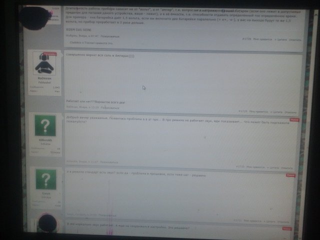

    2016-12-02 20.02.25.jpg добрый вечер.извените что не по теме..подскажите что с монитором??появилось два черный пятна и красные полоски.С.УВ
  9. Wolfgrey
    Wolfgrey Moderator
    6.400
    Україна, Дніпро
    Это ноут или стационврный монитор? Вероятнее всего - механические повреждения матрицы, бывает на ноутах, когда закрывают крышку, а на клавиатуре что-то лежит. В итоге - повреждения матрицы. Собирайте денежку на новый экран.
    byr4yn подобається це.
  10. byr4yn
    byr4yn Oberleutnant
    1.572
    спасибо за ответ.это стационарный монитор.сначала появились красные полоски и через час пятна.а это не видиокарта??
  11. Wolfgrey
    Wolfgrey Moderator
    6.400
    Україна, Дніпро
    Нет, видеокарта не дат такую картинку - это явно повреждение матрицы.
  12. byr4yn
    byr4yn Oberleutnant
    1.572
    тоесть монитора???я так понял замена??
  13. Wolfgrey
    Wolfgrey Moderator
    6.400
    Україна, Дніпро
    Да.
  14. byr4yn
    byr4yn Oberleutnant
    1.572
    спс.С.УВ
