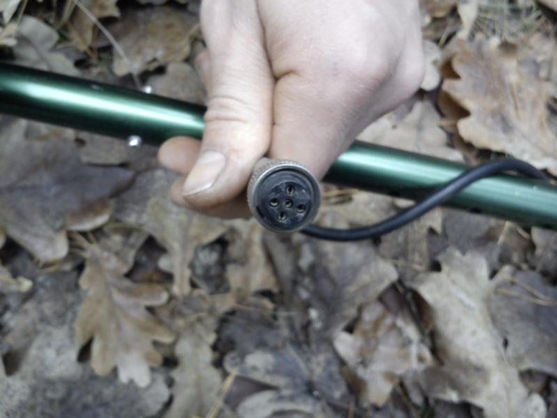

    Это творчество- подсветка фото прибора с сайта не моё но у меня такойже

    В случае с АТ-ПРО (у кот-20) подозреваю такую версию: перемнное влияние экрана в следствии некачественного графитового слоя или подпайки экранирующего провода.
    Что-бы исключить эту версию нужно найти провод экрана и отключить его ,если глюки исчезнут ,то эта версия верна.

    а чего его искать то)) он спарен с 1м выводом , так же являющимся выводом передающей котушки, НО Вы имели дело с этими разьемами??? головняк еще тот их разбирать и потом сново собирать, замените компаратор как я посоветовал, а уж потом беритесь за дурну роботу!!!

    Кто возьмется за работу с 100 процентной гарантией ремонта но предупреждаю сразу будут проблемы по вскрытию он залит герметиком .Быстрая работа и качественная ну и цена тоже не маловажный фактор .Просьба в личьку писать .

    скажите а без катушки если помотылять девайсом , ложные сработки есть или нет???
  10. kot20
    kot20 Gefreiter
    67
    белгород-днестровский Украина
    нет без катушки не глючит

    но только это еврик а у меня прохор

    ну, что тут скажешь, пока не попробуешь с другой катушкой, не узнаешь (((
    Но в принципе, глюк с экраном катушки, очень даже возможен.

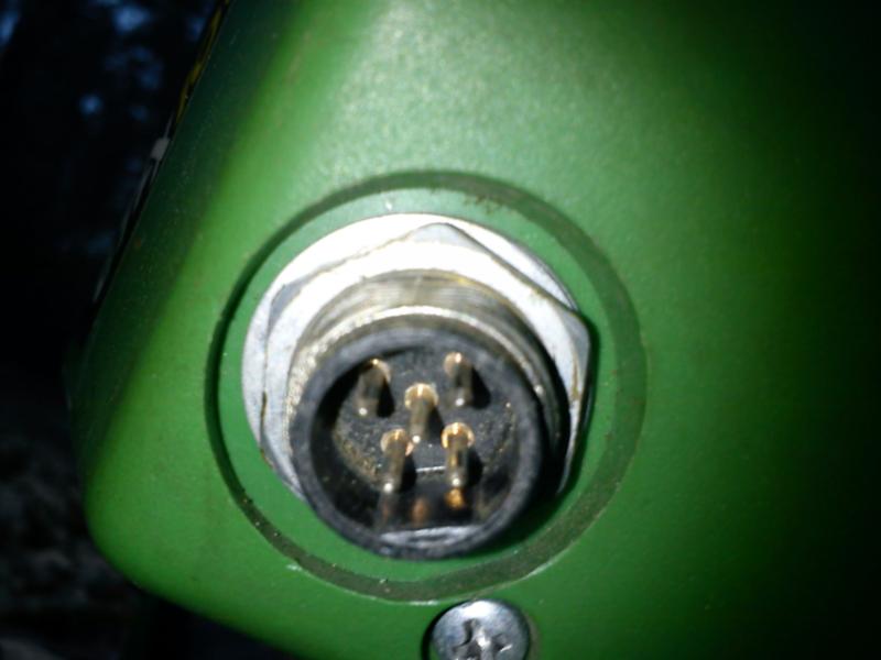

    Ув. RaDevan. Недавно купили себе ГТАх 1000 мастер повер с дд 10х14. Беда у меня с чем. Там разїем какойто не гаретовский. Или их несколько видов?
    У меня один контакт по середине а четіре по кругу. Біла аська так у нее все по кругу. Скажите пожайлуста какие катушки к нему можно подключить и возможно ли от аси стандартную перепаять, а то єтот лапоть тяжеловато таскать. Извеняюсь может не туда влез но оно меня очень мучает. Спасибо.

  25. 1985demon66
    1985demon66 Leutnant
    1.709
    Черкасская обл. Белозерье
    Что-то терзают меня смутные сомнения вот такой мой разъем. Совсем на аську не похож. Спасибо за понимание.
  26. Продавец RaDevan
    RaDevan Oberfeldwebel
    2.067
    Kiev
    Да разьем не такой на вид, НО катушка внутри эдентична, просто перекиньте разьем один к одному по контактам и все будет работать, или могу Вам на Ваш аппарат сделать гнездо разьема как у большинства Гарретов (разьем как у АСЕ), переделка + переходник на ГТИ разьем (7мь пинов) стоит 100 грн.
