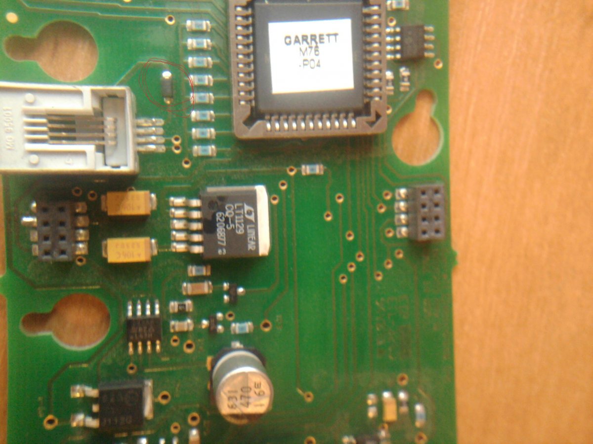

    ВСЕ РАБОТАЕТ КРОМЕ ОЗВУЧКИ..........схему найти не могу. Помогите плз)))).

    Вряд ли вам окажут действенную помощь по фотографии - это же не "Битва экстрасенсов". Нужно произвести измерения, разобраться, что там сдохло и что ещё могло за собою "потянуть". Да и не всё у вас видно, там правее телефонного разъёма стоит полевик, тоже имеющий непосредственное отношение к звуковому тракту. Одним словом, или ищите грамотного электронщика среди своих знакомых, или отправляйте прибор в ремонт. Шпманство по фотографиям в лучшем случае приведёт к удорожанию реального ремонта, в худшем - к невозвратной потере прибора (если уложите ещё и процессор, по линии питания это несложно).

    Спасибо за совет.Полевик это маленький - черненький SMD?я красным обвел Фото-0061.jpg

    Нет, то что вы обвели - диод Шотки. Полевик за верхней границей снимка.

    лм358, и попробуйте конденсатор 470х16 поменять.

    Спасибо большое. Еще один вопрос - я буду заказывать LM 358M (она стоит 6 грн)- закажу парочку , а там заказ не меньше 100 грн.Что еще там могло полететь ,я за одно б и ети детали заказал бы.

    Здраствуйте еще. Поменял LM 358 - осталось как было.Когда подносится монета в динамике ТА- ТА - ТА .Что еще поменять посоветуете. С ув.

    Поменял и конденсатор - не работает ..........
