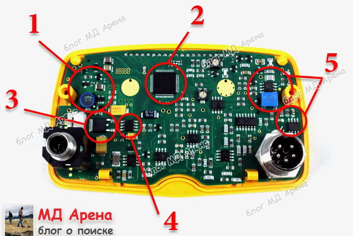

    Кто может дать совет как фирма Гаррет могла ограничить дальность обнаружения в новых моделях генератор TX или RX приемник может датчики так намотаны прошивка?
    Garrett Ace 200, 300 и 400 USA и с индексом i для Европы.
    Приобрел 300 модель все нравится кроме дальности обнаружения по воздуху.
    Датчик 7 на 10 ACE PROformance Searchcoil 8кГц.
    5 коп ссср 22 см
    2коп ссср 19 см
    1коп ссср 16 см
    50коп Украины 22 см
    25 коп Украина 21 см
    10 коп Украина 17 см
    Значит мелочь видит нормально а вот крупную медь упирается 22 см при максим чуйке на 8.
    Возможно из-за настройки грунта так как у меня модель для USA.
    Вот и тесты по дальности с моим приборам сходятся значит он работает нормально.
    1. Схема включения-выключения металлоискателя осталась старая, изменения не обнаружены.
    2. В Garrett ACE 300i таки действительно новый процессор — Garrett 8161400! Этот процессор ранее нигде не встречался.
    3. Есть изменения в модуле озвучки. На усилителе, LM4818 заменен на VNF 32.
    4. Питание Garrett ACE 300i осталось прежним (такое же, как в Garrett ACE 250) — микросхема 50L08C.
    5. Приемник OP376, и передатчик LM386 — изменения не обнаружены.
    Останнє редагування: 18 вер 2016

    Фиксированная R 48 на плате он регулирует бг?
  17. seme44ka
    seme44ka Stabsgefreiter
    313
    Днепровский уезд
    типо того, проконтролируйте ферритом.

    Ферит по вди 01 звук железа .Медь крупная vdi 99 вроде норма. При полной чуйке молчит. У знакомого асе 350 сенс минус 1 тогда молчит. Походу ТХ урезан так как и грунт и воздух замеры одинаковы в см. В Тесорках можно сопративлением изменить ток в ТХ. В Асе 300 возможно если схемы одинаковы с 350 разница проц прошивка и кондеры на передача прием?

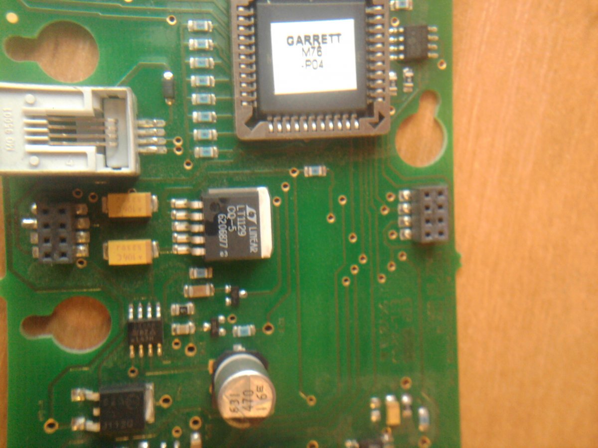

    Как насчет GTI 1500. Сегодня коротнул питание((((((. Нету звука в режиме меню тон - чистая строка. При включении питания звук срабатыват .Все остальное работает - нету озвучки.ПОМОГИТЕ че делать? С ув.
  26. polop
    polop Obergefreiter
    334
    Плата разруливания питания и звуковой индикации...........ее я и подпалил...ПОМОГИТЕ - что там нужно заменить и прверить. Фото-0060.jpg Фото-0061.jpg
