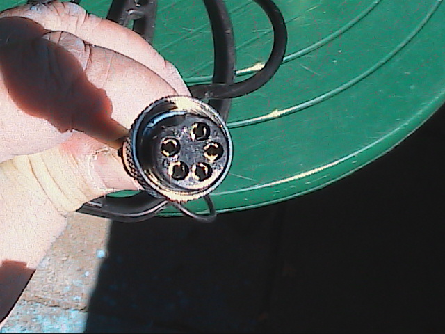

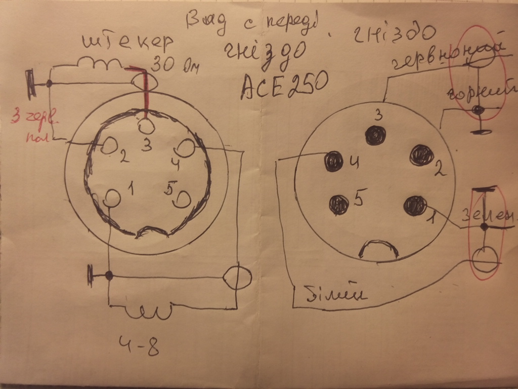

    Не давно я писал про Гарретт АТ ПРО , хотел поменять гнездо со штекером взять от Гарретт 250 и подключить так что бы подходили все Гарретовские катушки. Все сделал , подпаял , подключил катуху а она самовозбуждается на макси чуйке в режиме покоя. Подключил стандартную Гареттовскую от Аськи 250 , все работает . Значит с блоком все в порядке . Подключаю катуху от АТ ПРО к Аське 250, тоже поет самопроизвольно. Думал может поменял местами катушки (приёмную с передатчиком), но нет проверил тестером , сопротивление на контактах штекера точно такое же как в катушке от Аськи .( 2-3 = 30 Ом , 4-1 = 4-8 Ом третья ножка штекера центральный, вторая ножка это экран третьей ножки, ) что я мог сделать не так ? или дело в самой катушке или проводе (правда изоляция провода была чуток треснула у самой катушки )
    И АТ ПРО частенько пела в полях из за гнезда соединения к блоку , потом отломался штырек , подставили кусок проволоки и все снова работало.
    Что будет если на катушке в штекере поменять местами экран с центральным .?

    вот распайка проводов под Гарретт АСЕ 250
    вот распайка проводов в самом блоке
    вот как распаял я . и иначе ни как.

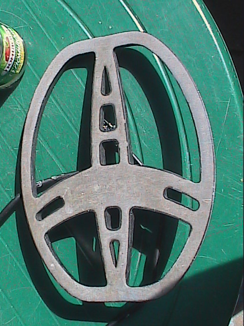

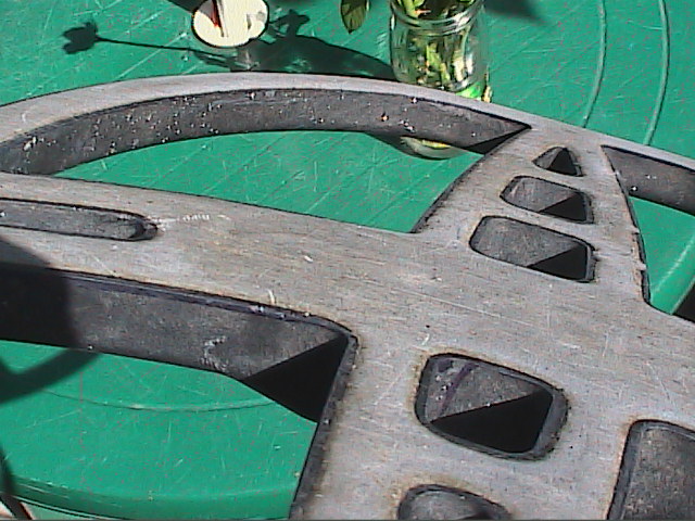

    Долго не копал, начались ломки. купил по случаю прибор а вот катушка оказалась с гнильцой. блок работает четко Тест Марс держит . а вот катушка лагает через раз.. при опущенной подошве на грунт. включаю индикатор цели сразу останавливается не на 1 2 сегменте, а на 6-7 в цветняке. при подымании катушки (целясь в тучу) и чутка потряхивая прибор катушка свопит. при шелчках по катушке пальцем идут сработки в нижней части в районе гермоввода. но при этом временами цветные и черные цели ловит дискрим работает. на прибор ставил катушку Хантер , все четко работает. вот видео

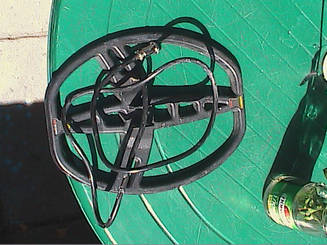

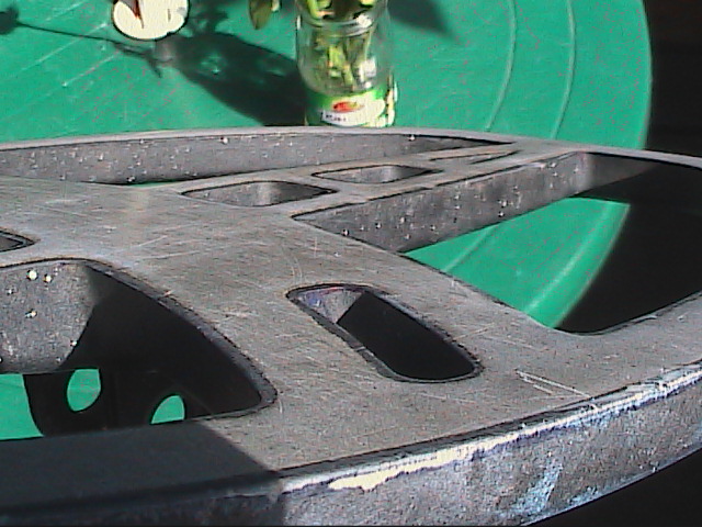

    Здравствуйте.У меня катушка от ат про отказывается работать на мд гаррет ат голд.Полностью новая,некоторое время у предыдущего владельца работала,а у меня с ней прибор уходит в защиту.Поскольку я не знаю как она должна звонится привожу свои замеры:
    выводы 1-2 -34,5 ом
    3-4 -4.5 ом
    1-4 -4,5 ом
    3-2 -34,5 ом
    3-1 -0,4 ом
    4-2 -38,7 ом
    что у меня не так,и можно ли попытаться ее восстановить?

    Спасибо!Судя по приведенной мной здесь схемке так и должно быть.Две независимые катушки так и должны тестером определятся,но думал может обвязка влияет.Короче понял-пациент таки болен,будем пытаться лечить,и по Вашему совету начну с разъема.
    Если исходить из данных рисунков у меня экраны катушек между собой закоротили.

  17. Виктор2м2
    Виктор2м2 Schütze
    15
    Location:
    ua
    Огромное человеческое спасибо всем откликнувшимся на мою просьбу(RaDevan-вообще супер,читаю его посты и восхищаюсь).

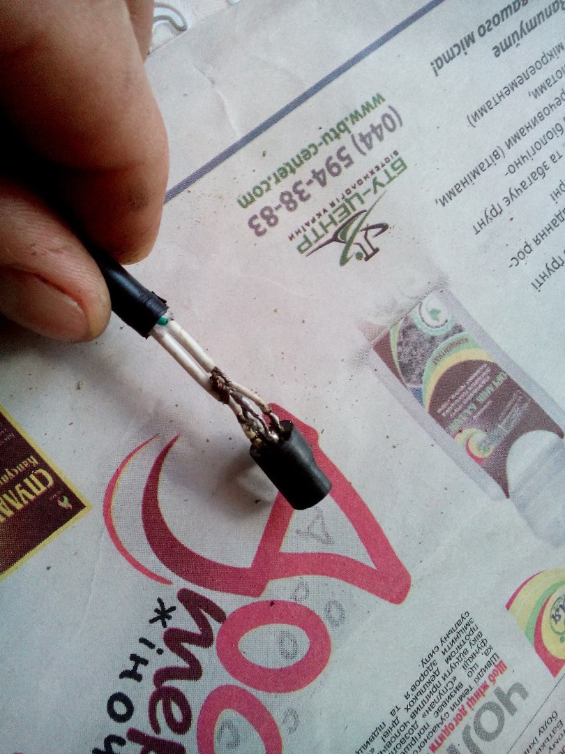

    Решил я свою проблемку, которая как оказалось пустяковая.Предыдущий хозяин купил катушку с рук,а ее первый хозяин поменял штекер,видать на родном штырек обломил.То как поменял, или ему его поменяли видно на фото-увековечил.
    Перепаял разъем и все стало на свои места.
    Еще раз спасибо!!!

    ооо ужосс, по рукам таким паяльщикам, главное что все работает, Вам респект :beer:
