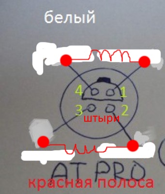

  10. drug68
    drug68 Schütze
    15
    украина
    Дружище , помоги нигде найти не могу а методом втыка не хочу. На фото штекер катушки Garet AT PRO (фото катушки и штекера прилагаю ) . Подскажи , какая катушка передающая и какая приемная. На провода не смотри , я не знаю правильно ли они подписаны , фото я взял из интернета . Хочу поменять штекер с гнездом и поставить от 250 АСИ , но так подпаять провода чтобы к Garet AT PRO подходили все катушки от асех АСЕК. (150-250-350)
    Спасибо.

  12. Продавец RaDevan
    RaDevan Oberfeldwebel
    2.067
    Kiev
    Этот вопрос рассматривали две страницы назад , мой ответ был таковым :
    не 39й странице есть ответ на Ваш вопрос!
    minitarn3838 подобається це.
  13. Продавец RaDevan
    2.067
    Kiev
    общий с красной полоской - это приемник, без полоски - передатчик!

  20. Продавец RaDevan
    2.067
    Kiev
    да передающая катушка как правило, от 4х до 8ми Ом!!!

  22. drug68
    drug68 Schütze
    15
    украина
    да , все верно, у меня так и есть , передатчик 4 Ом,. приемник около 30 Ом.
