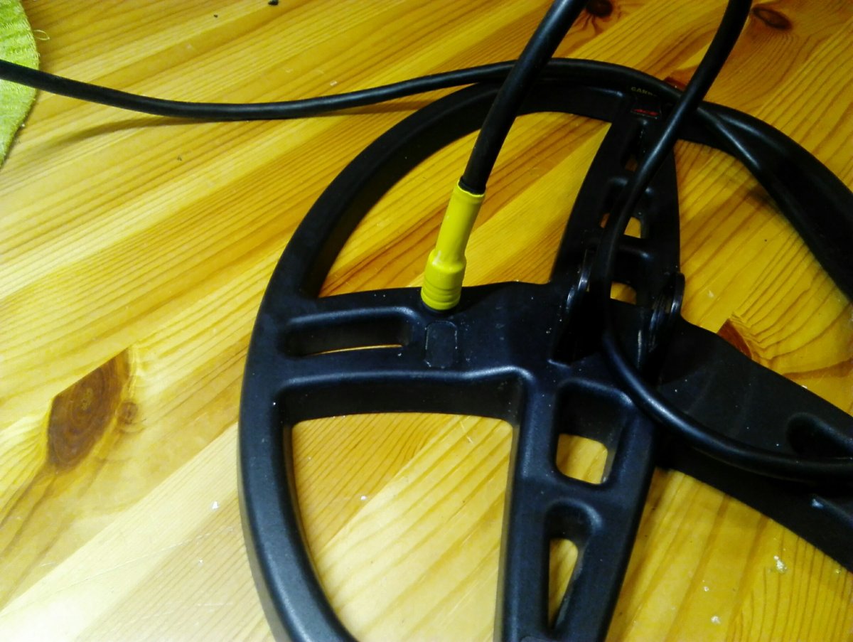

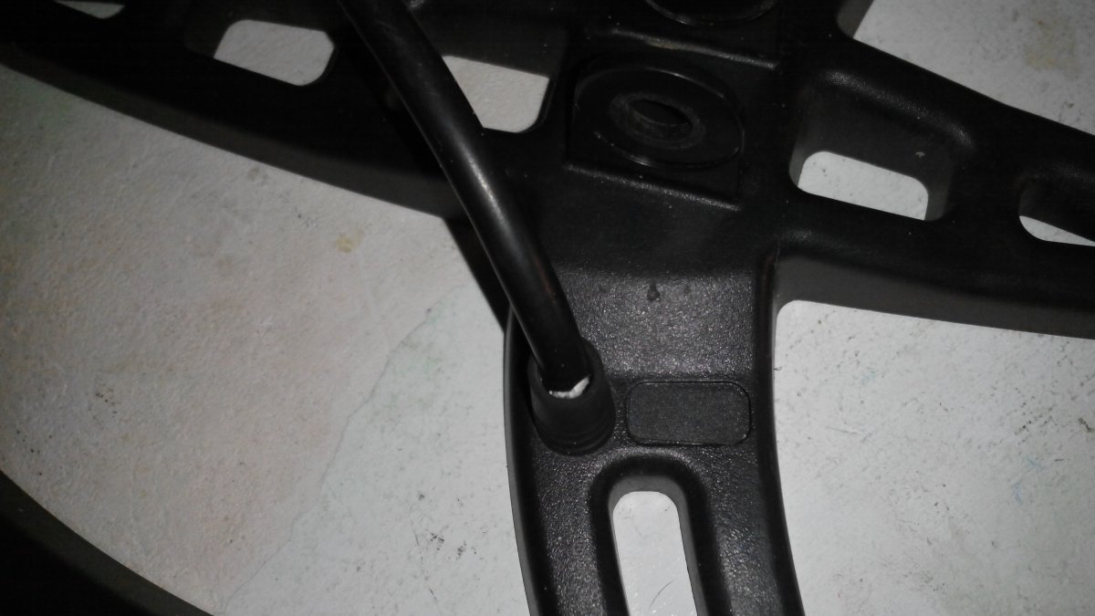

    Собирал прибор на пляже, думал побродить по колено в воде, увидел и акуел:
    Вроде не дергал. Работает вроде нормально.
    Просушить-залить герметиком-обжать термоусадкой? Можно ли увеличить жесткость гермввода?
    Заранее спасибо.

    Такая же беда была. Отпаиваете штекер, промазываете каким либо, не агрессивным герметиком и надеваете термоусадку в опор до корпуса катушки. Можно в пару слоев. По длине 10-15см. Один момент - не переусердствуйте с кол. термоусадок. Я с дуру 7шт натянул. Провод с термоусадками стал слишком жестким и начало выкручивать гермоввод из гнезда.
    Работать до пору нормально будет. Потом глюки начнутся по любом, а потом вообще обломает.

    Спасибо. В принципе так и думал, единственное-10-15 см не многовато ли?

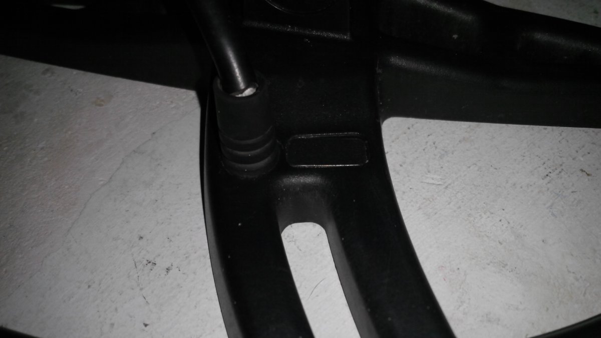

    Готово!
    Пол часа с перекурами.
    Работает гут. Три слоя термоусадки и автогерметик.
