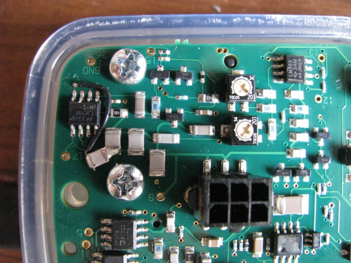

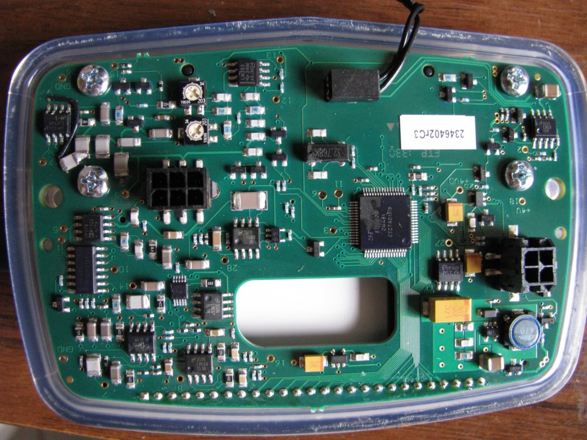

    МАМАЙ73
    ну вот, выкидывайте это творчество, перемычку и кондер, а вместе с ним и ЛМку и ставте новую и будет тишина и спокойствие
  4. МАМАЙ73
    МАМАЙ73 Obergefreiter
    Добрый день.Заменил ЛМку,снял перемычку,ничего не изменилось,поставил перемычку тоже самое.Видно дело в чём-то другом.С ув.Юрий.
  5. Wolfgrey
    Wolfgrey Moderator
    6,400
    Location:
    Україна, Дніпро
    Извините, а вы серьезно считаете, что грамотные электронщики проводят "удалённые сеансы ремонта", видя только фотографию "пациента". Тогда вам к гадалке.
  6. МАМАЙ73
    Прошу прощенья,но причём тут гадалка .Я прекрасно понимаю,что это ремонты на "авось повезёт", мне увы не повезло ,значит будем искать дальше причину.С ув.Юрий.
  7. Wolfgrey
    Wolfgrey Moderator
    6,400
    Location:
    Україна, Дніпро
    При том, что заочно вам могли бы дать советы и по-хлеще, за последствия выполнения которых никто бы не ответил. В вашем случае мы видим банальнейший конденсатор, включенный с выхода операционника на землю. Операционник LM386 у Асек стоит в блоке генератора. Тот "навесной" конденсатор, скорее всего, поставили для коррекции частоты катушки TX, хотя тогда кондёр нужно было ставить немного не там. Этот блок вообще не имеет никакого отношения к шумам усилительной части. Но тем не менее вам дают глупые советы, а вы им следуете. Найти источник периодических шумов можно только имея хорошо оборудованную лабораторию, имеющую, как минимум, качественный осциллограф и немалый опыт таких работ. Вы же рискуете просто убить свой прибор. Но если вам охота рисковать но поковыряться самому - начните со входного тракта, это микросхемы серии ОР.

  18. МАМАЙ73
    День добрый.Источник шумов нашёлся. "Покурив" пару дней Google,решил попробовать заменить микросхему синхродетектора 14016BG.Так как в магазинах и на рынке её небыло ,взял 74HC4066 (по даташиту выглядела как полный аналог),OP37G не трогал. И вот результат,прибор работает отлично,никаких лишних писков и шумов нет.Прошёл тест в лесу 4 часа,всё отлично.Спасибо большое Всем,кто старался помочь .С уважением Юрий.

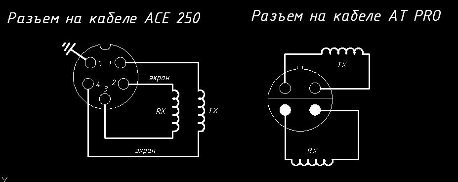

  19. Maclean
    Maclean Gefreiter
    121
    Location:
    Сумщина
    Приветствую всех!
    Камрады, у меня такой вопрос: как может работать родная катушка АСЕ 350 на 4-х контактах? Самое интересное что она работает...
    Немного предыстории: Была катушка с обрезанным проводом, я её отправил на ремонт форумчанину: praktik_1974 , а вчера (разобрав штекер) обнаружил рабочих только 4 контакта. 5-го провода просто нет. Проверил тестером, звонится 2 с 3-тим и 4 с 5-тым, а на 1-ом никакого провода нет.
    Не сказывается такая распайка на поисковых хар-ках или корректной работе МД?
    Заранее благодарен всем ответившим.
  20. skidbladnir
    skidbladnir Hauptmann
    3,305
    Location:
    Worldwide
    Зем
    Идёт земля по холодному концу РХ.
  21. Maclean
    Maclean Gefreiter
    121
    Location:
    Сумщина
    Просто я к подобным вещам отношусь педантично. Ваш пост нужно понимать как всё нормально?
  22. skidbladnir
    3,305
    Location:
    Worldwide
    Вообще должно быть так как производитель запланировал. Но в АТ Про не 5 а четыре контакта например. У Вас как по схеме прохи - работать будет.
    FARfOR likes this.
  23. Maclean
    Maclean Gefreiter
    121
    Location:
    Сумщина
    Для меня главное, чтобы подобный ремонт негативно НЕ отображался на поиске и на работу евроаси.
    Так всё таки, что делать? Может перепаять с 5 ножки на 1-ю эту массу?

  24. seme44ka
    seme44ka Stabsgefreiter
    313
    Location:
    Днепровский уезд
    а смысл ? если в блоке 1 и 5 контакты соединены ?
    прежде чем бучу подымать у praktik_1974 сначала бы поинтересовались, что да как , а то получается что Вам человек сделал, работает, а Вы его работу под сомнение ставите...
    в личке эти вопросы решаются...
