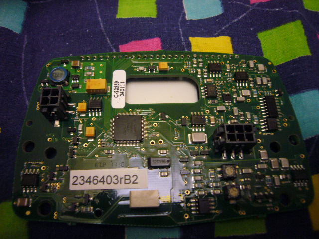

    Добрый день.Уважаемый RaDevan.Возникла проблема с Ат-Про.Сначала на копе пропал звук,ни наушники ни динамик не работали и ушла чувствительность.Думал на катушку , дома поменял катушку но при включении аппарат трезвонил около минуты и мигала цыфра 53,потом всё успокоилось есть звук ,чувствительность в норме пин рабочий БГ тоже.Осталась проблема при включении трели около минуты и цыфра 53 с разными катушками (их 4 шт) но при этом цель видит,без катушки тоже самое.на постукивание и тряске лишних сигналов нет.Элементы питания пробовал менять изменений нет.Контакты и пружины в порядке.Думаю проблема в микросхеме но в какой подскажите пожалуйста.С элетроникой дружу.С уважением Юрий.Фото платы с инета.

    симптомы похожи на LM386

    Большое человеческое спасибо за внимание к моей проблеме,попробую заменить,о результатах отпишусь.С ув.Юрий.

    Вечер добрый.При включении все сегменты на месте как и должно быть, iron disc тоже нормально 00, Target id постоянно светит 53,бегунок над сегментами стоит на одном месте (относится к 53),coin depth(глубина) светят все сегменты,и постоянная трель минуту -полтора в любом режиме( STD или PRO).После чего всё приходит в норму и прибор нормально работает в любом режиме.Постараюсь завтра аккуратно вскрыть прибор и сделать фото платы.Просто работаю до поздна ,небыло времени.С ув.Юрий.

    в момент включения, когда загораются все сегменты дисплея, на долю секунды проскакивают цыфры в окошке "iron disc" ... 63 ; 72 ...
    потом они стают на 00 или какие там до этого были выставлены пользователем...
    какие они у Вас ?
  24. МАМАЙ73
    МАМАЙ73 Obergefreiter
    140
    Файне Місто Тернопіль
    Извините невнимательно прочитал вопрос.При включении на айрон диск высвечивает 88-80-88 ,потом стандартно 00.С ув.Юрий.
