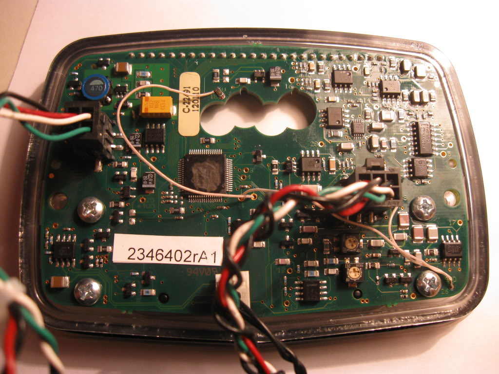

  16. Господа у меня такая проблема http://www.youtube.com/watch?v=px-cwPEnu_I ,прибор не на гарантии какие советы будут может дело в катушке ???
  17. Продавец RaDevan
    RaDevan Oberfeldwebel
    2,067
    Location:
    Kiev
    Скорее всего нужно заменить компаратор на Вашем приборе, или же внутри корпуса расшатан один из разьемов)) редкий глюк, я Вам скажу!!
    1 person likes this.
  18. сколько стоит устранить проблему??
  19. разъёмы нормальные я их герметиком залил
  20. Продавец RaDevan
    2,067
    Location:
    Kiev
    Если это только компаратор, то обойдется в 100 грн., в любом случае максимальный ремонт, это замена всего передатчика с приемником, обойдется в 350 грн., в любом случае сначало надо смотреть на сам аппарат (изнутри!!!), а уж далее делать заключения!!!
  21. Вы бы не могли указать деталь требующею ремонта
  22. Продавец RaDevan
    2,067
    Location:
    Kiev
    Попробуйте для начала заменить ИМС, которую я отметил красным кружочком на картинке, да и вот еще проводки на плате , это так и было или это Ваше отдельное творчество??
  23. dj elektrik
    dj elektrik Stabsgefreiter
    463
    Location:
    Мариуполь
    Прибор реагирует на встряску ,предлагаю другой эксперимент :положить на грунт, оставить в состояние покоя, и простучать деревянной палочкой по катушке ,кабелю ,разъёму и блоку отдельно.В проблемном месте глюк будет более выражен.
    drug68 likes this.
  24. при постукивании по катушке проблема ловит глюки
  25. dj elektrik
    463
    Location:
    Мариуполь
  26. Продавец RaDevan
    2,067
    Location:
    Kiev
    если бы был плохой контакт в том месте где Вы говорите, то работать такой катушкой было бы просто невозможно, НО не буду откидывать и Ваше предложение, просто сталкивался с такой проблемой решалась так как я описывал!!, но бывают же и отклонения от норм!
