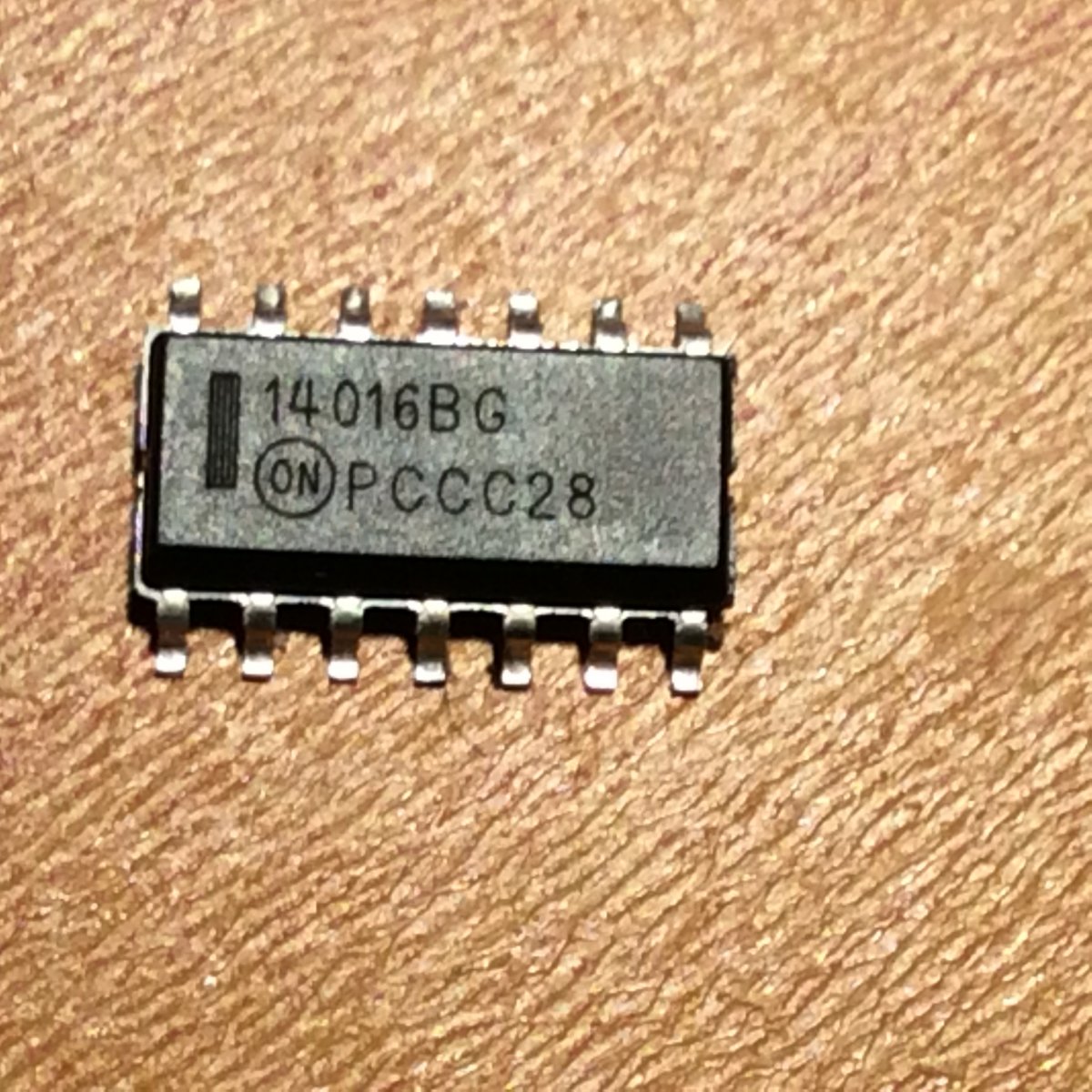

  24. Aleskandr
    Aleskandr Schütze
    Санкт Петербург
    Уважаемые форумчане всем спасибо за ваши обсуждения, они помогли мне разобратся в проблемах моего прибора, отдельное спасибо RaDevan.
    Мой AT PRO глючил и балабонил по всей шкале дискрима в режиме про с катушкой и без нее уже на 50 процентах чуйки, баланс грунта в ручном режиме именялся, в автомате нет. Прочитав всю тему я заменил lm386 , lm393 и OP37 но мне это не помогло.
    Вчера пришла по почте микросхема синхродетектора (коммутатор аналоговых сигналов) MC14016BDG , я ее сразу же перепаял, мой AT PRO перестал глючить и с катушкой и без нее, все в норме.
