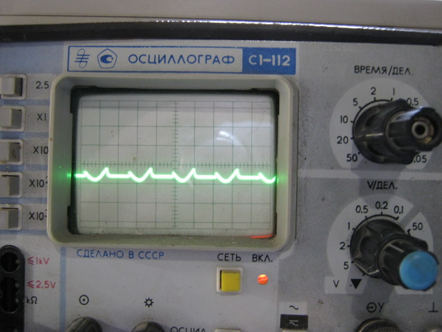

    Знакомый принес на ремонт Асю250.
    При включении через примерно 30сек. начинает "балаболить", убираем Sens до трех делений- затихает. Соответственно чуйка падает.
    Смотрел осцилом на U10B-7 нога, U11A-1 нога присутствует высокочастотная наводка.
    Кто что посоветует, куда копать. На DC/DC (LD1807) и на (TL750L08C) сюда же и MIC250xx
    вроде как чисто.
    С ув

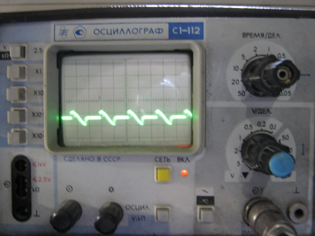

  24. praktik_1974
    praktik_1974 Stabsgefreiter
    262
    ОК.
    Благодарю!
    Может у кого есть осциллограммы по контрольным точкам (Аська250, плата с двумя подстроечниками по 20ком.), скиньте пожалуйста.
    В наличии есть двух лучевой осциллограф С1-55.
    С ув.
  25. praktik_1974
    262
    Вот снял осциллограммы.
    С лева на право.
    1-КT10-U9B-выв.4- мик.14016
    2-КТ1-U9A-выв.9-мик. 14016
    3-U8-выв.6-мик. ОР37
    4-U12-выв.1,7-мик.LM393
    По входу ОР37 примерно 20мв.
    Размах по осцилу.
    Я так понимаю, в датчике стоит пред усил. с питанием в 4.0в.
