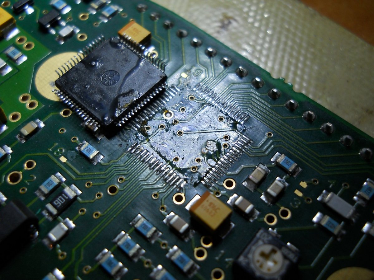

    питание на преобразователе +8 вольт с копейками, далее стабилизатор +8 вольт и стабилизатор +4 вольта..., где еще посмотреть

    хорошо вымойте плату для начала, очень похоже где-то между ножками проца есть ненужное сопротивление ..
    для наглядности фото, а плата чистая была, а под процем сладкий кофе.

    А может выйти проц из строя из-за того, что поиск проводился под высоковольтной линией
    minitarn3838 likes this.

    в Вашем случае это не проц вышел из строя, если проц выходит из строя, то прибор вообще не включается...
    отдайте лучше кому-нибудь на ремонт... не доламайте совсем.

    Ну я не думаю что он совсем вышел из строя, может сбой какой нить. Да и можно ведь сказать что МД не включается, т. к. беспорядочное мигание это ведь не есть гуд. Да и на остальные кнопки вообще не реагирует. Были б у нас в городе мастера может и не призывал Вас к помощи.

    пропаяйте разьем экрана, может там у Вас проблема!
