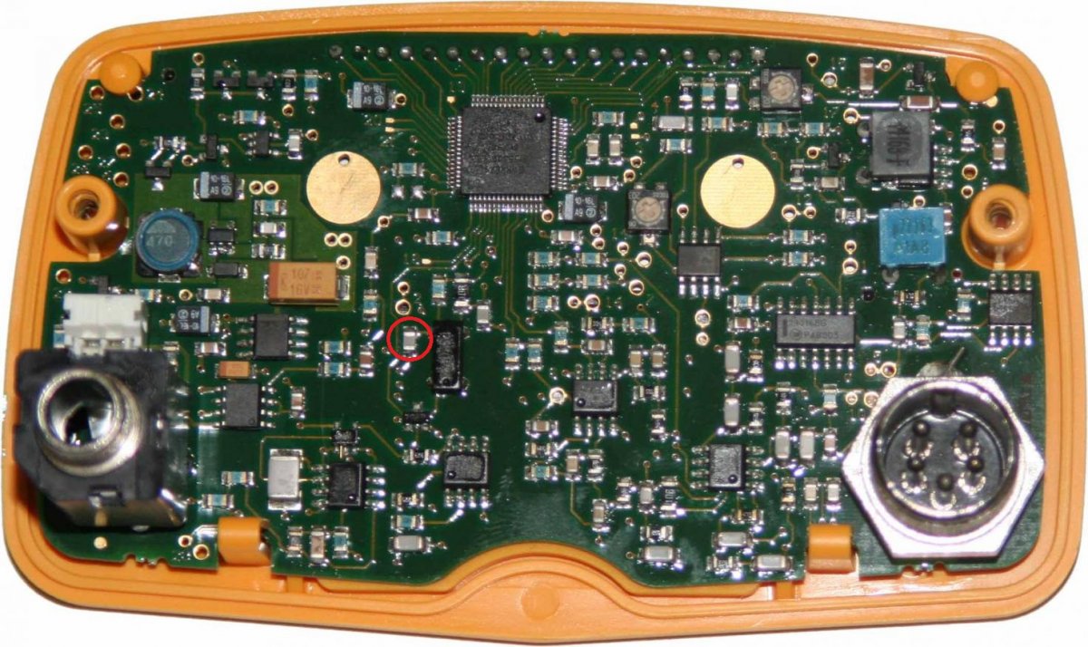

    Форумчане, доброго времени суток! Подскажите номинал нижеуказанного конденсатора, заранее спасибо! [​IMG]
    minitarn3838 подобається це.
