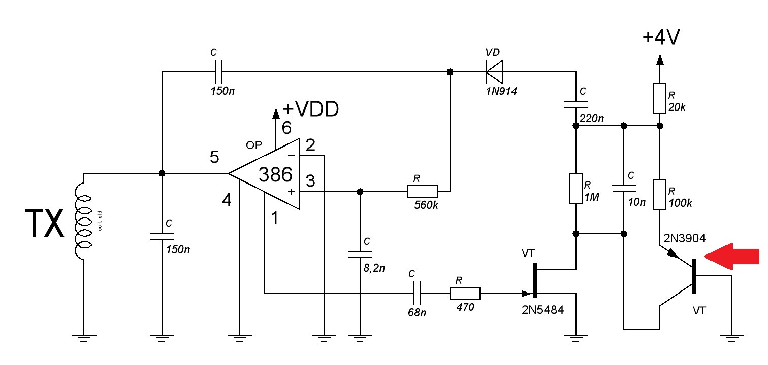

    Посмотрите в этой же теме на 4й странице, там приведена типовая схема передатчика Garrett, сравните схему и плату, сам транзистор не дорогой, достать очень просто.

    ув RaDevan
    Я так понимаю, что 2A (2N3906)- это 2N3904 на схеме

    2А полная маркировка FMMT3906 корпус СОТ23, а 2N3906 тот же транзистор только корпус ТО92, спасибо что подметили, на схеме ошибка в номинале транзистора!!!

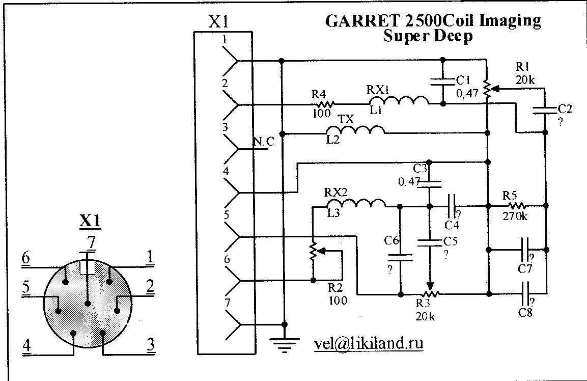

    тогда смотрите наличие замкнутого контакта, между 1м и 7м контактом!!!!! это худое место штекера!!!!!
  8. vohagor
    vohagor Schütze
    52
    украина
    на такой вот схеме, если она верна, 1и 7 замкнуты, смотреть наличие контакта?
  9. vohagor
    vohagor Schütze
    52
    украина
    штекер разобрал, там всё надежно пропаяно, 1 и7 нога спаяны через проволочку-
    т.е. гуд
    вобщем, в этом-то и проблема- то глюканет 3 раза подряд, то пол дня- день спокойно,
    потому и по гарантии не взяли ремонтировать- не удаётся зафиксировать неисправность... :(
  10. Продавец RaDevan
    RaDevan Oberfeldwebel
    2.067
    Kiev
    Тогда единственный правильный вариант, смотреть какой из двух прейомников барахлит, так как когда используете стандартную круглую котушку применяется два приемника, когда катушку ДД то активным остается только один, и если Вы говорили что с ДД все работает стабильно, то это значит что второй приемник корректно не работает, и ко всему я уверен что саму ИМС приемника менять не нужно, надо будет глянуть цепи ООС, в них кажись и есть Ваша проблемма!!
